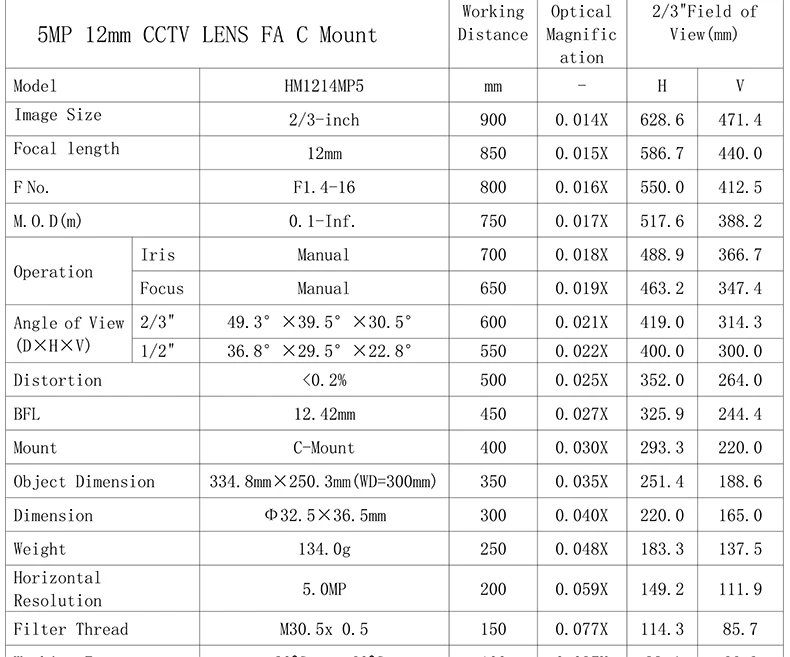

Ну во-первых по цене :D Во-вторых - там обычно указывают искажения...
Вот, например, как тут:
Также важно, чтобы объектив подходил к размеру матрицы - то, что на картинке поддерживает максимальный размер матриц 2/3" (а также более "мелкие" 1/1.8" и 1/2"). Но я их ставил и на камеры с ещё меньшей матрицей - 1/2.5" - просто чем меньше матрица, чем больше оказывается реальное фокусное расстояние (чем написано на этом объективе). Т.е. для матрицы 1/2.5" он имеет фокусное расстояние где-то 14мм (к сожалению, я не знаю, как точно это просчитать).
Также можно купить б/у "фирменные" объективы (типа Pentax, Fujinon, Kowa, Computar) - их цена примерно равна новым "чисто-китайским" (но тут цена уже зависит от состояния).
P.S. Если ставить такие объективы на описанный выше адаптер CS-mount то потребуется ещё удлинительное переходное кольцо CS->C-mount
