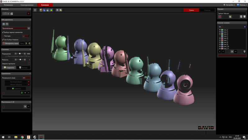

Долго искал ответ на этот вопрос: "можно ли сделать так что бы David воспринял мою IP-камеру". Спасибо за инофрмацию. Недавно собрал сканнер с проектором Epson EB-x400 и самой обычной вебкой (плохой, что под рукой было). Так как хотел в целом посмотреть будет ли это работать или есть подводные кмни, которые мне будут непреодалимы. По итогу вышел хоть какой-то скан, качество совсем не важное, но целью это и не было, а тест работоспособности сканнера в целом. Теперь жду с почты вебку Logitech C615, да, это далеко не идеал, но как я понимаю почитав форум что с этого уже может что-то выйти. Буду печатать под него корпус, крепления под камеру и проэктор по типу David-овских и хочу это всё вцепить на алюминиевый профиль v-slot (не знаю хорошая ли это затея, но думаю этот профиль в полне сойдет), а вы как считаете? И ищу сейчас широкоугольные и линзы для макросьемки, так же буду заниматься калибровочными углами
По ходу буду вылаживать результаты, если кому есть что подсказать буду очень признателен :D
