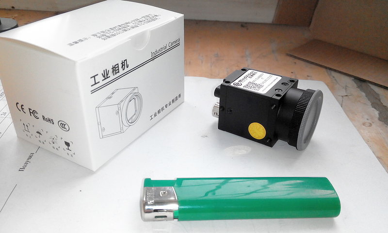

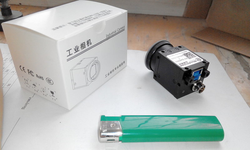

Непрочитанное сообщение OBN_RacerMan » 03 дек 2019, 14:43
Только что получил свою камеру (в деле пока не испытывал). Была проблема со скачиванием драйверов (на официальном сайте MindVision ссылка не рабочая), но нашёл в другом месте. Камера стала видна и в программе сканирования HP3Dscan, и даже в Media Player Classic (при этом штатное приложение Camera её (в отличии от старых YW500U3) не видит, поскольку она как Imaging Device прописалась в системе).
Для затравочки чуток фото :D
Вид спереди
Вид сзади

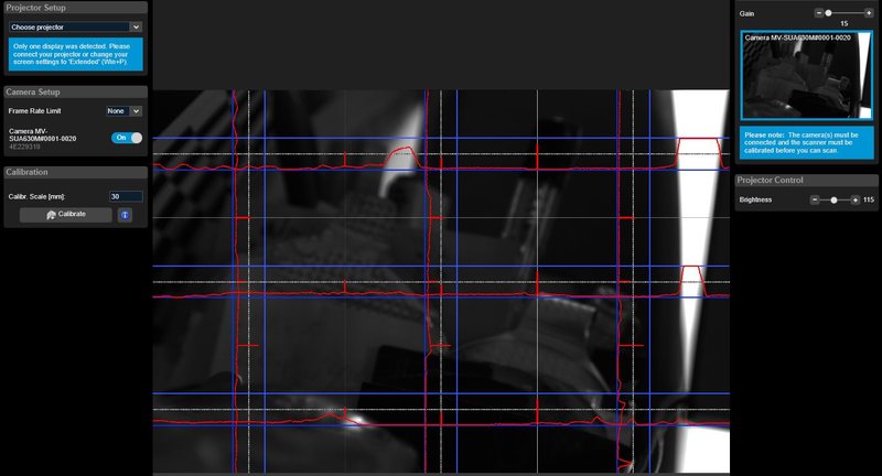

Так как сканер дома (но я, зная уже, что курьер выехал, взял с собой на работу объектив) и попробовал с HP3Dscan "совокупиться" (надо сказать, что софт камеры позволяет, при желании, менять её название на любое "Friendly name" (более понятно и "дружелюбное"))
Вот так в программе сканирования выглядит
P.S. Теоретически есть надежда, что и две камеры уживутся (если позже докуплю ещё одну), т.к. у каждой камеры свой серийный номер в прошивке.
