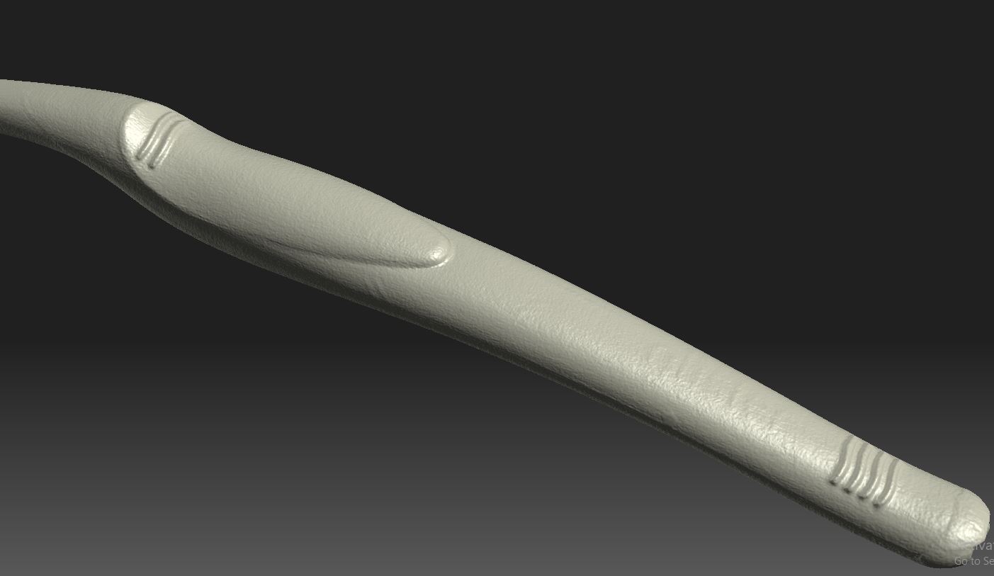

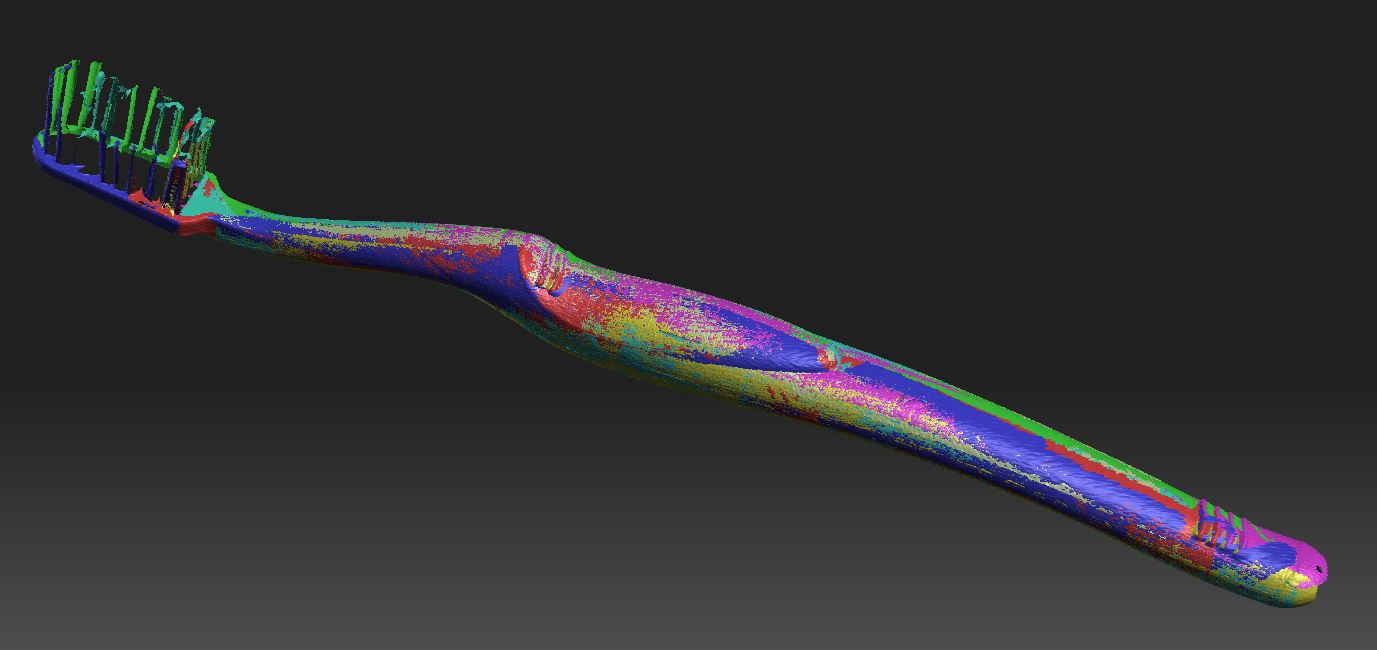

Непрочитанное сообщение 3dlt » 02 мар 2020, 22:57
Я видел ваш скан зубной щетки. Это моя зубная щетка.
:geek:
OBN_RacerMan
Сообщения: 371
Откуда: Обнинск
Благодарил (а): 16 раз
Поблагодарили: 51 раз
Непрочитанное сообщение OBN_RacerMan » 03 мар 2020, 00:11
3dlt писал(а): ↑
02 мар 2020, 22:55
Спасибо за ответ. какой купить цвет или моно? Моно дешевле на 10 евро.
Лучше моно - такая камера чувствительнее, потому что нет байеровского цветового фильтра . И, к тому же, она становится почти невосприимчива к цвету объекта (в случае, если не используется матирование спреем).
3dlt писал(а): ↑
02 мар 2020, 22:57
Ну вполне нормально, в целом...
