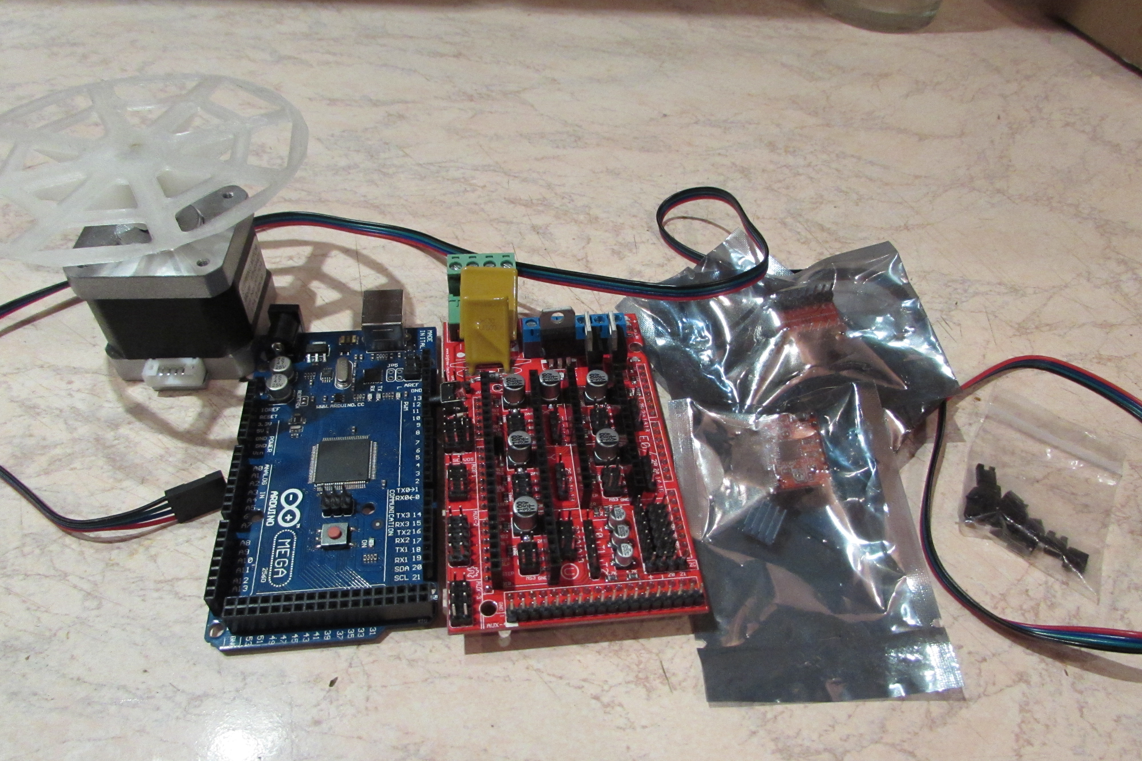

Как теперь всё это собрать?))) Поделитесь рабочими схемами, кодом и советами))) Знаю что выше что то там выкладывали-но нужно для жирафов что и как!!! :roll:
