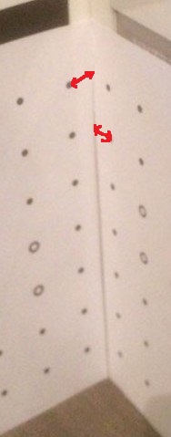

RAPMAKERS, посмотри, чтобы проектор и камера смотрели под приблизительно одинаковым горизонтальным углом. Попробуй вертикальную полоску проектора направить не по шву между панелями.. пробуй сделать разбежку центров камеры и проектора. Но мне кажется проблема с разным охватом проектора и камеры, пробуй зумом добиться схожей видимости.
И на фото не ясно одинаковые ли расстояния до шва у точек на панеле.. картинку смотри.

Да расстояния повлияют только на модель, тут мне кажется что то другое, попробуй ориентацию (направление) выставить как обе (горизонтальную и вертикальную)

На самом деле 3кун прав, это расстояние до сгиба(центра угла) очень важно, иначе давид не определит где центр угла калибровочной панели. Даже на самих распечатках есть линии для совмещения, если совмещать как тебе хочется - у давида возникает несварение и когнитивный диссонанс)

Давид при калибровке не определяет центр угла калибровочной панели, на данном этапе программа измеряет изначально позицию, настройку, фокусное расстояние и свойства искажения камеры. Дефекты калибровочных панелей корректируются в расширенных настройках. Что мешает распечатать калибровку на одном листе формата А3, согнуть его по линии да проверить?

распечатал новые листы а4, ровно вырезал, аккуратно приклеил выставил угол 90, пробовал на 4 и 5 давиде, результат тот же. Я уже не знаю в чем дело

откалибровал на этих панелях в режиме сканирования с лазерной указкой- с первого раза все окей. С проектором ни в какую)

Значит смотрит он не правильно. Вертикальный угол должен быть приблизительно одинаковый с камерой, угол горизонтальный смотри где-то 20 для начала. Расстояние между камерой и проектором меняй, если угол не получается нужный.
А может все банально и просто пересвечиваешь мишень или недосвечиваешь? Если зумом не получается сровнять охват камеры и проектора - пробуй выносить камеру или проектор вперед или назад.
С видеокартами танцы с бубнами я так понял пробовал?
Сделай фотку как засвечиваешь мишень.
