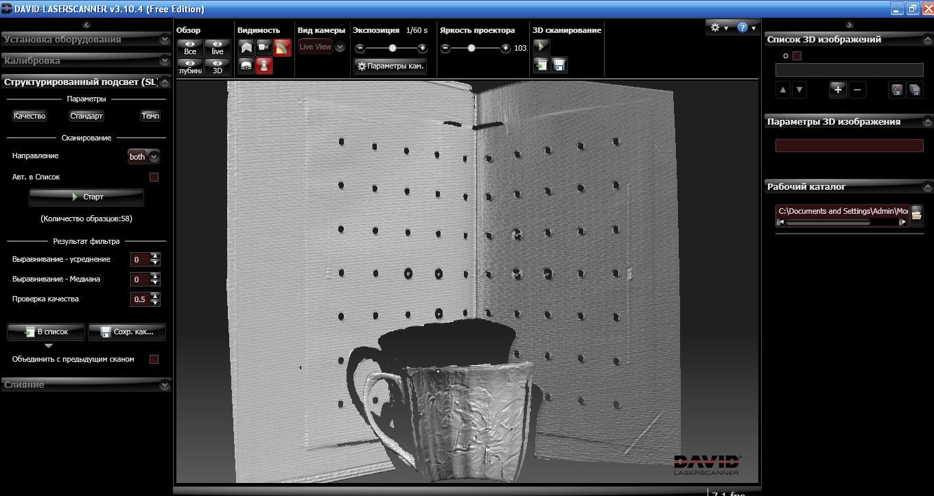

Непрочитанное сообщение antonkopa » 26 окт 2016, 17:33
Это с стандартной оптикой, вообщем еще капать и капать )) пока пытаюсь разобраться как правильно делать слияние сканов, и рельеф какой то не совсем ровный но думаю это из-за камеры.

antonkopa писал(а): Это с стандартной оптикой, вообщем еще капать и капать )) пока пытаюсь разобраться как правильно делать слияние сканов, и рельеф какой то не совсем ровный но думаю это из-за камеры.
Кружечка небось глянцевая? Я к тому, что сканируемая поверхность имеет большое значение, проверенно!

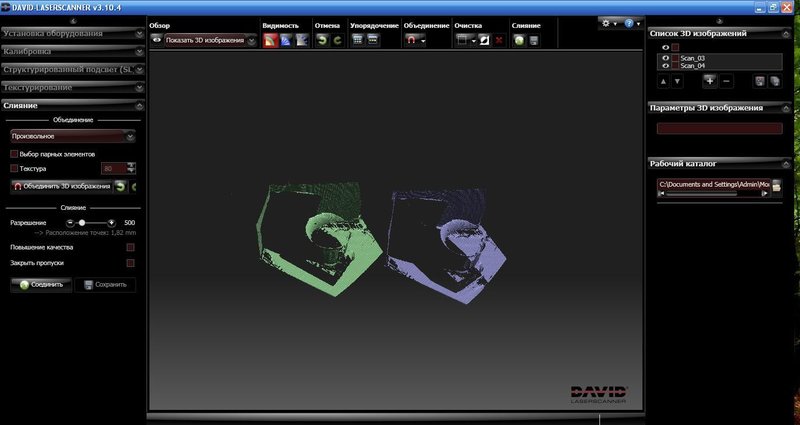

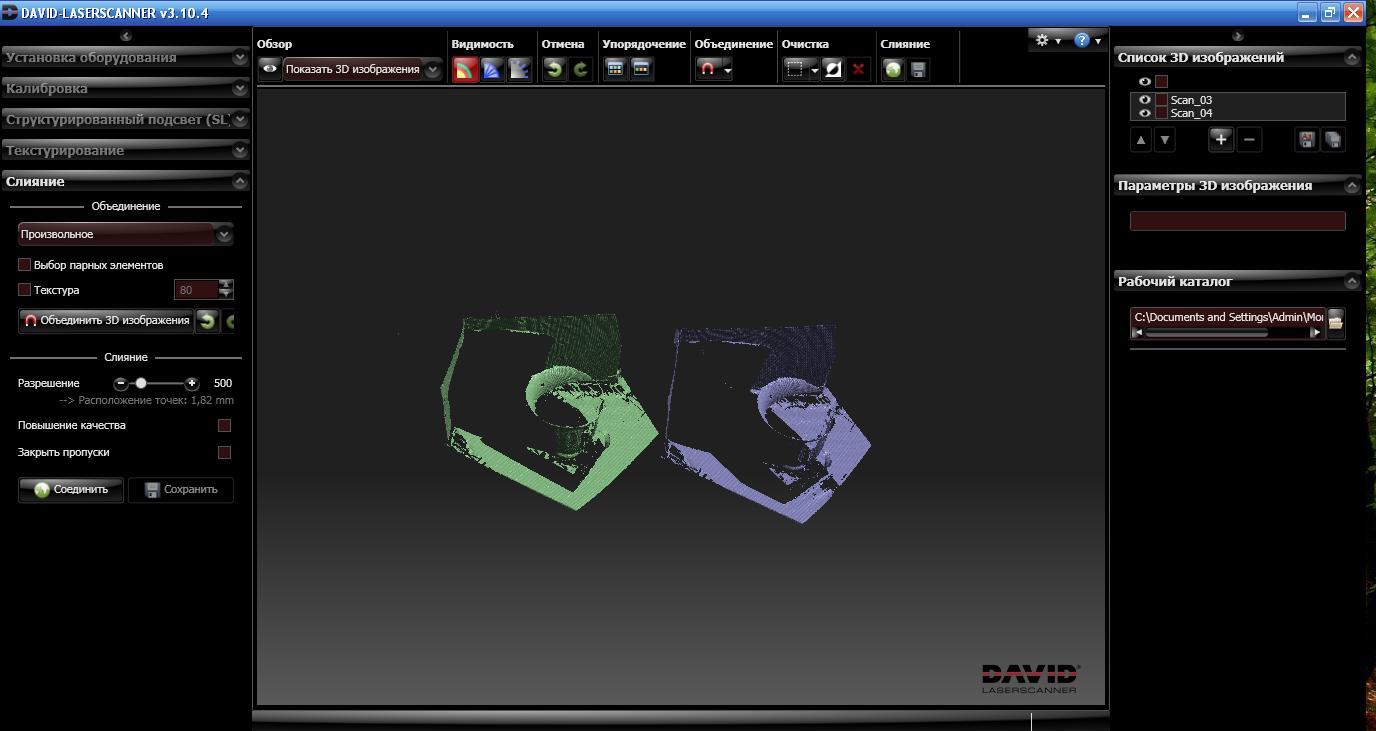

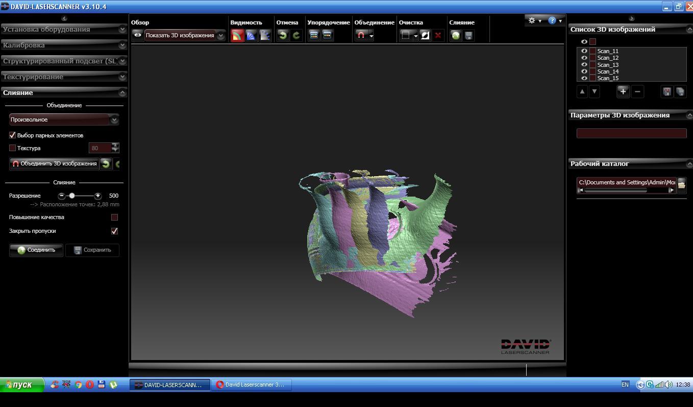

Люди помогите победить СЛИЯНИЕ уже пытался и ставить галочку "объединение с предыдущим сканом", и собирать как народ делает на ютубе через произвольное соединение результата нет :( :(
antonkopa
Сообщения: 145
Имя: антон
Re: SLS сканер своими руками
Непрочитанное сообщение antonkopa » 27 окт 2016, 19:27
Я не могу понять как заставить два скана накладываться друг на друга у меня получается вот так. И наверно из-за этого сборка происходит не корректно.

До там вроде все просто, жмешь "Объединить 3D изображение", потом выбираешь по очереди два скана, которые нужно собрать, все. В MeshLab мне больше понравилось.
