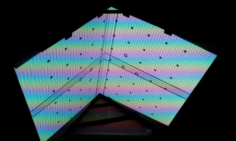

Re: Выбор проектора для SLS сканера
Мне чёт кажется, что это рассинхрон частоты кадров камеры и проектора. Типа на одном 60 на другом 50 вот на эти 10 герц артефакты и лезут. Ещё вариант с прогрессивной/черезстрочной развёрткой. Поковыряться в настройках, везде выставить, к примеру, 60р - вдруг поможет.
- OBN_RacerMan
- Сообщения: 371
- Зарегистрирован: 20 фев 2017, 22:01
- Откуда: Обнинск
- Благодарил (а): 16 раз
- Поблагодарили: 51 раз
Ну это нормальное явление. Я вот когда на телефон снимал таблицу в свете проектора - также полосы на снимке видны. P.S. И я так понимаю, что это устранимо только на LCD проекторах с цветовым колесом (которое, собственно, и удаляется за ненадобностью). В DLP стоят три цветных светодиода, которые работают попеременно (и отключить такое, насколько мне известно - возможности нет)
P.P.S. Теоретически, если использовать у проектора для сканирования только один цвет, например зелёный (это можно выбрать в настройках кастомного профиля в David/HP3Dscan) то "полосатость" должна быть меньше.
Проектор второй взял, первый был 3lcd, сейчас dlp.
Так как камера для сканера монохром, эти шумы были просто как вспышки ужснах...
 ужснах...
OBN_RacerMan,Alex Post, Вот только что побаловался с explosure выставил на 50 ms и gain на 0dB, и уже нет скачков, что радуют, а то думал пойти напиться с горя
Пойду перезагружусь на 7ку, а то только там камера в hp scan включается...думаю дело в usb 3.0 конвертере с кривыми дровами на 10ку...
 ужснах...
 ужснах...OBN_RacerMan,Alex Post, Вот только что побаловался с explosure выставил на 50 ms и gain на 0dB, и уже нет скачков, что радуют, а то думал пойти напиться с горя
Это наблюдается как раз на обоих типах проекторов. Возможно даже на 3lcd будет. Всё из-за проблем с синхронизацией.OBN_RacerMan писал(а): ↑27 июл 2019, 21:14P.S. И я так понимаю, что это устранимо только на LCD проекторах с цветовым колесом (которое, собственно, и удаляется за ненадобностью). В DLP стоят три цветных светодиода, которые работают попеременно (и отключить такое, насколько мне известно - возможности нет)
Лечится подборкой частоты кадров проектора и выдержки камеры. Причем эти параметры подбираются индивидуально и могут быть не 60Гц. Либо использовать две камеры.
О чем собственно куча информации было дано ранее на форуме.
К сожалению, у дешёвых камер возможностей настройки минимум... точнее, их диапазон и количество шагов регулировки.
Если на камере нет возможности выставить выдержку 1/60" (вместо этого есть, например, 1/64") то "убежать" от полос никак не получится. У проектора частота тоже несильно меняется (у моего это 50, 59 и 60Гц).
P.S. Достаточно неплохо с полосами справляется увеличение выдержки - но тут без сильного падения скорости сканирования не обойтись (например 1/32" или 1/16".. а то и 1/8")
Сейчас посмотрел, у меня есть ещё 25 и 29Гц (interlaced) но это не в родном разрешении... выставил 1920х1080@25i - и не увидел мерцания строк (если в том же разрешении выбрать 29 или 59 или 60 - оно есть) вернулся к 1280х720 при 50Гц - и опять полосы исчезли (и это при том, что у меня рабочая выдержка 1/256" (минимальная для моих камер))
P.S. Кастомные частоты типа 64/32Гц или 64/32i не "прокатывают".
- OBN_RacerMan
- Сообщения: 371
- Откуда: Обнинск
Камера в свойствах имеет 25fps, но в реальности HP3dscan показывает 16,8fps. Я установил 50Гц на проекторе, и в сочетании с имеющимся fps камер практически избавился от полос (при особом желании их можно разглядеть... но теперь надо очень сильно постараться их увидеть). Вероятно, что полосы опять появятся, если я возьму камеры с 60fps (в реальности - 57fps). Текущие же камеры в ручном режиме при разрешениях, где по свойствам должно быть 60fps, "роняют" реальную скорость до неприличных 9,7fps.
