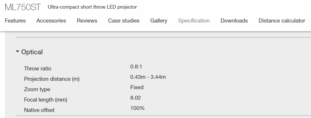

Касаемо камеры все более-менее ясно. Но вот с проектором все никак не разберусь. Когда только начинал подбирать аналоги Acer K135, логично предположил, что все-таки самое важное - это минимальное расстояние проекции, а потом уже контрастность и яркость. Остановился на Optoma ML750.

Carbonex писал(а): ↑
25 янв 2019, 15:34
А какая разновидность? Есть у них ML750ST (ST — короткофокусный)

OBN_RacerMan писал(а): ↑
26 янв 2019, 13:10
Да, согласен, его поближе можно сфокусировать. Но для сканирования на самой маленькой области расстояния 0,43 м все равно же много...
