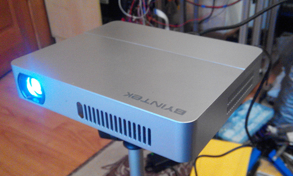

Ну вот.. после долгих ожиданий приехал мой BYINTEK UFO R9.
Внешний вид
Немного огорчило, что в комплекте нет ничего (в смысле - хоть самого захудалого HDMI кабеля... или, хотя бы, переходника к его дополнительному хитрому VGA разъёму). Так что первое включение было "просто так"... и оно меня поразило... штатная фокусировка позволяет наводиться на резкость с 11см! Получается зона засветки примерно 85*50мм. Это очень радует.
Трудно держать тетрадный листок и фотографировать наводку на резкость..
Ну а пока побежал за кабелем в магазин за HDMI... благо что у нас они до 22-00 работают.

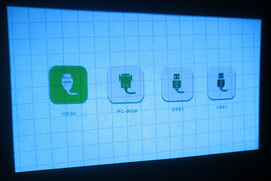

Ну вот, купил кабель HDMI.. и просидел до двух ночи :D
В общем мой проектор идёт в минимальной комплектации - без Android (мне не кино с него смотреть) и минимум интерфейсов - VGA, HDMI и пара USB. Про световой поток ничего не знаю (написано 350 ANSI люмен).. только заявлена мощность 21Вт, а включив его через ватт-метр увидел всего 14Вт потребление (блок питания 19В 3,5А). За 4 часа непрерывной работы не нагрелся вообще... воздух из него тоже холодный.
Промучался с имеющейся у меня на данный момент камерой Logitech C270- что-то она после двух-трёх сканов "подвисает"... проектор начинает очень медленно и долго перебирать паттерны... а в результате ничего. Делаю в программе выкл/вкл камере - и все нормально опять на несколько сканов.
Ну как-то так.. не особо пока впечатлило... хотя намного лучше, чем после лазерной указки :-)

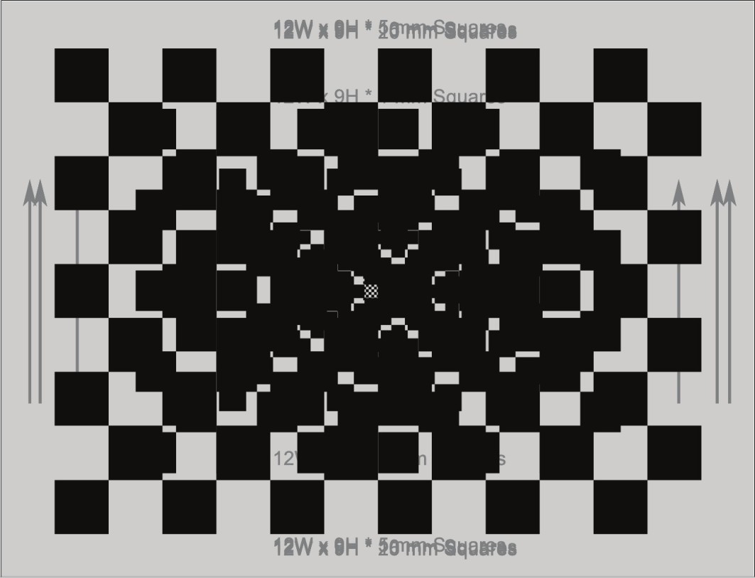

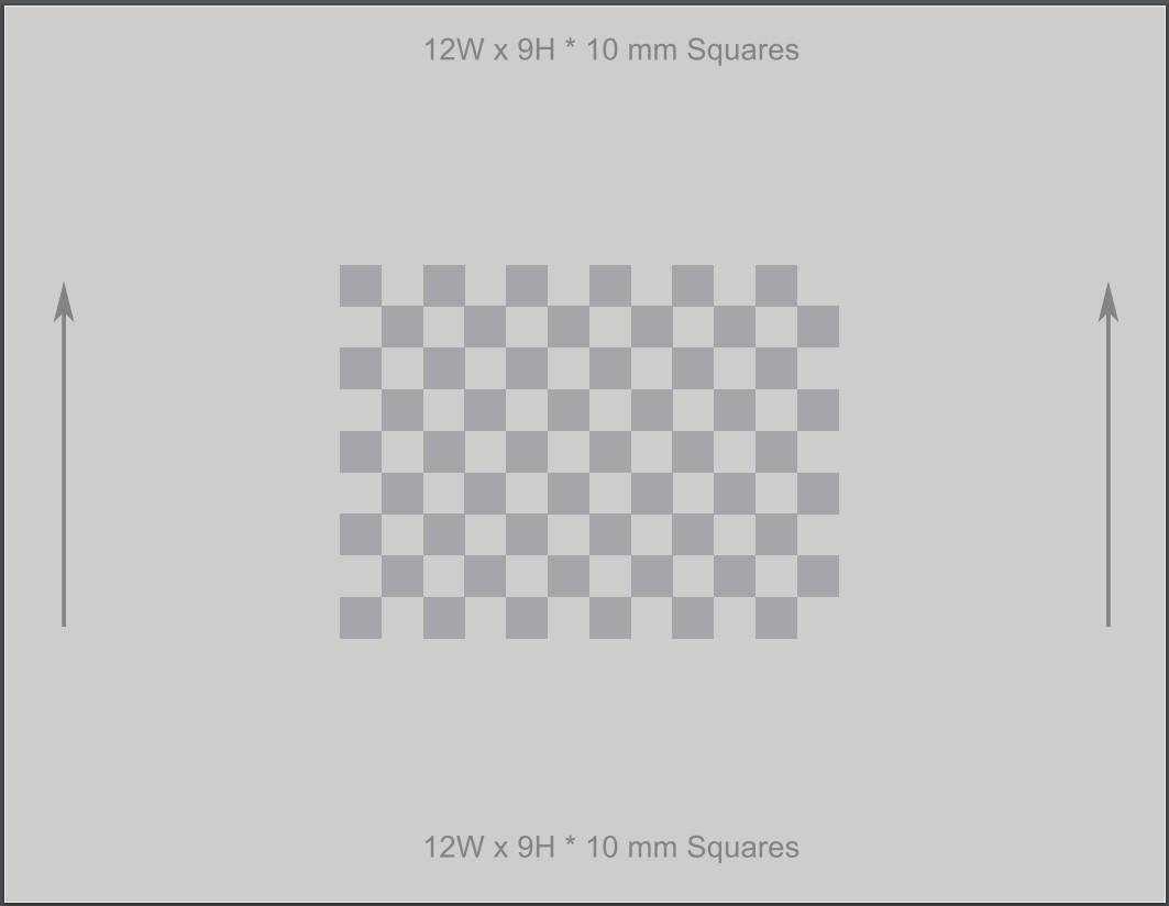

А кто-нибудь распечатывал калибровочные таблицы для Flexscan3D? Там какие-то глючные PDF-ки...
Вот так у меня оригинальные файлы показываются
Причём пробовал через онлайн-просмотрщики смотреть - там, вроде, показывает на экране нормально (только всё очень неконтрастное почему-то)
А так показывается в онлайн-просмотрщиках
Но при попытке оттуда же это напечатать или сохранить снова в PDF опять ерунда выходит... :(
P.S. По проектору - оказывается у меня эко-режим стоял.. в нормальном 25Вт потребление...

У Вас может просмотрщик глючит? По фото кажется что он несколько страниц собрал в одну! Неконтрастнъое - это один из вариантов калибровочных панелей, контрастное и неконтрастное, насколько я понял, для вариантов с одной и с двумя камерами, не помню какой куда

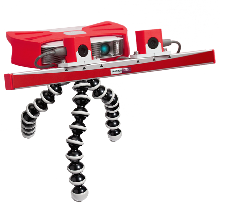

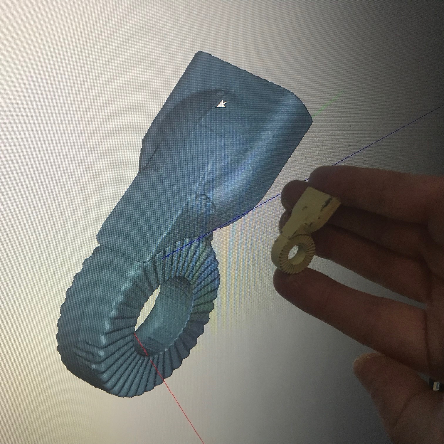

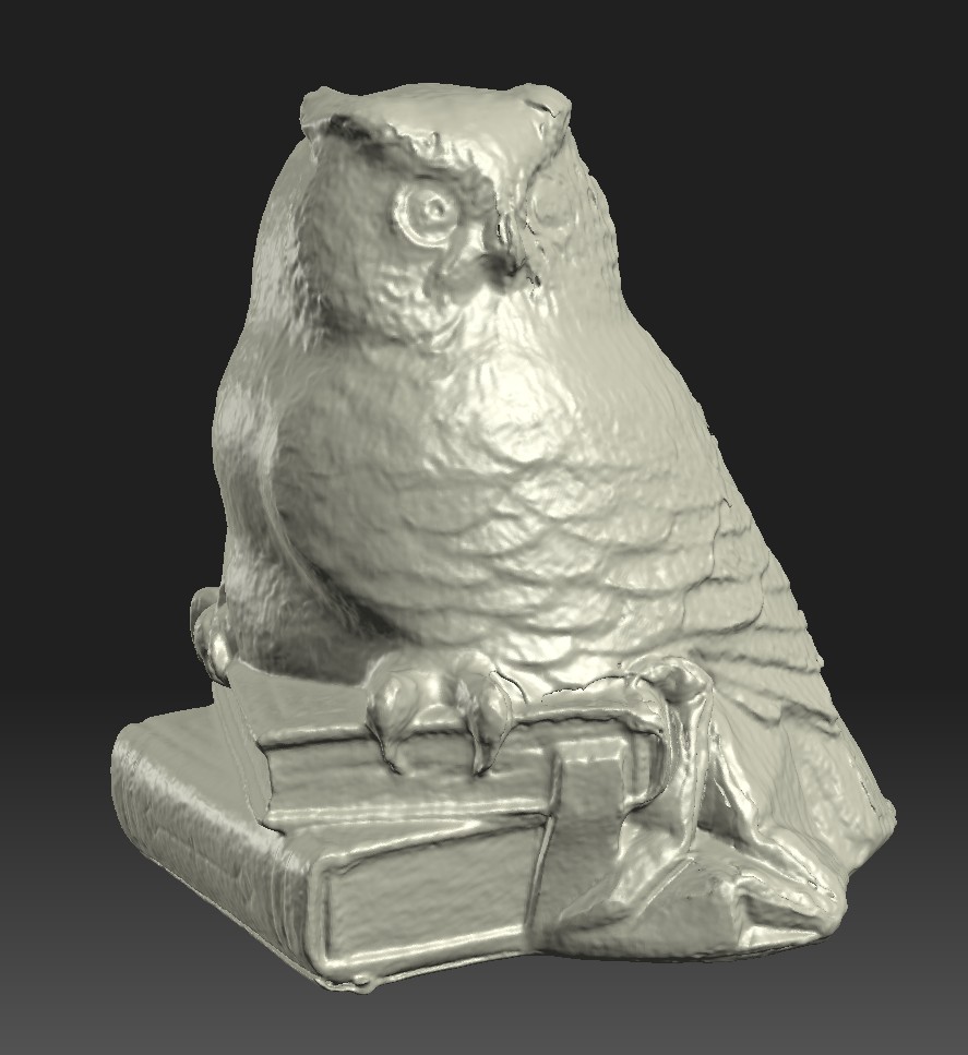

Немного не по теме, скан детали RangeVision Smart, время сканирования и совмещения - 20 минут+4-5 калибровка. SPrinter писал что результат этого сканера за 80 тыс не устроит. Да, за 180 не устроит, но вот за 80тр по моему, очень даже достойно, плюс удобство и тд.
Очень интересно стало посчитать реальную стоимость оборудования данного комплекта
Попытался найти характеристики, но похоже это тайна за 7 печатями.
Про камеры еще пишут, что разрешение 1.3 MPix (1280х1024).
А вот про разрешение проектора ноль информации. Сообщают только, что LED.
Вот здесь в комментариях к видео представитель компании пишет, что проектор стоит 25 тыс руб. и каждая камера по столько же:
https://www.youtube.com/watch?v=i80fy-xcBiM
И можно попросить Вас выложить фото детали покрупнее, а то не понятно полосы на внутреннем отверстии это форма детали или дефект сканирования.

Поставил другую программу... она нормально открыла, но файл, действительно неконтрастный, от слова совсем. Увеличил контраст... но это не помогло... т.к. оказалось, что Flexscan не видит мою нынешнюю web-ку (там вообще только один сканер при выборе доступен - HDI Advance). Так что не судьба попробовать... :roll:
Это было 2 года назад.. но сейчас реальная цена по железу - 20к приличный LED DLP проектор 1280*800, 2*7к - пром. камеры 3.1МПикс, 2*5к - объективы - итого 44к
А откуда у Вас информация, что там проектор 1280х800?
И камеры кстати не 3,1 МПикс, а 1,3.
А на счет объективов за 5к))))) Вы наверное не видели фото этого комплекта.
Вот полюбуйтесь:
Скажу честно я думаю, что стоимость всего железа (включая чемоданчик) и 2 года назад и сейчас была 15-25к.
Но прежде чем делать окончательный вывод хотелось бы узнать реальное разрешение проектора.
Внутри полосы так и есть. Сначала тоже думал дефект, но потом когда присмотрелся, это так надо. Фото к сожалению не могу, уже напечатал детальку и отдал оригинал. По стоимости оборудования могу примерно подсказать - проектор 22т.р, камеры по 7-9 тыс, округлим до 15. Сюда же можно докинуть алюминиевый кейс для переноски пусть 3 тыс, калибровочные панели с магнитной подложкой (печать не на бумаге) наклеенные на композитную панель (2-3тыс?), хорошие экранированные мини USB, HDMI шнур ну за повода 2тыс допустим, штатив округлим до 2тыс, отливки пластмассы на проектор и камеры и кусок профиля пущай 4 тыс для ровного счёта. Вроде 50тыс ну плюс 10 за то что они это купили и собрали воедино. 60тыс с натягом оборудование при условии что мы купили не сами и нам это принесли на блюде. Ну и +100 000 программа, программисты, поддержка, зп директора и продажников и инженеров :)
