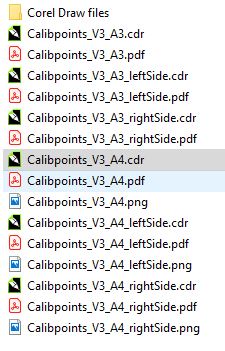

Штатные калибровочные таблицы лежат в папке с программой DAVID 3D SCANNER 5\printout .

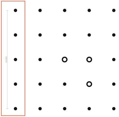

Размером калибровочной таблицы считается расстояние между 5 точками.
размер таблицы.JPG (20.8 КБ) 27131 просмотр
Так вот. Таблицы, которые идут с программой имеют странные размеры (если открыть в редакторе и сделать замер). Например Calibpoints_V3_A3.cdr имеет размер 151,2мм; Calibpoints_V3_A4.cdr 108,0 мм. Но эти дробные размеры пусть вас не пугают. В программе можно внести и такие цифры. Но если вы хотите таблицу ровно 120мм или 160мм и другие, то придётся самим отредактировать готовые файлы или создать свою на их подобии.

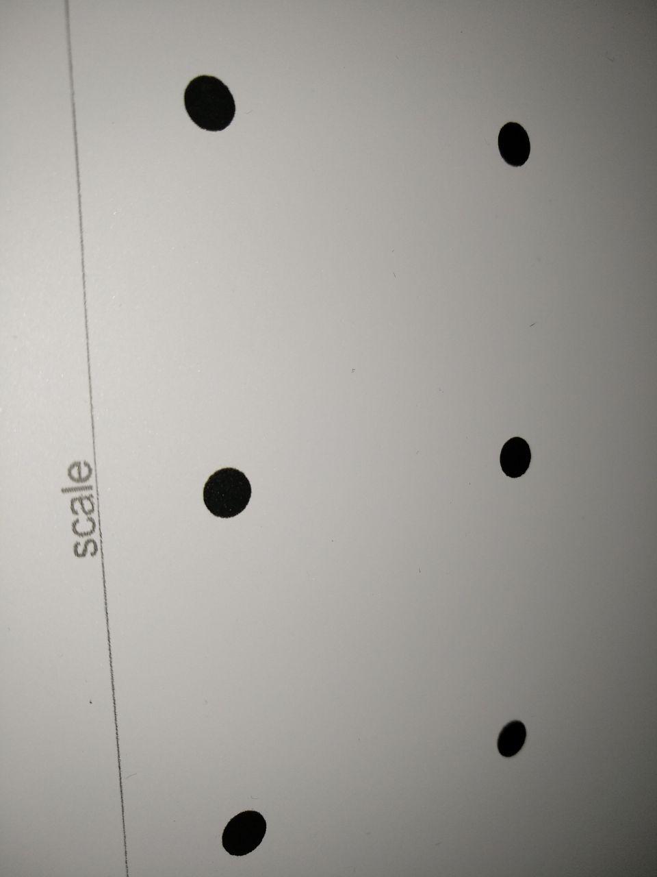

Качеством стекол я доволен, но вот печать на пленке получилась слишком пиксельной, значительно хуже, чем на обычном лазерном принтере или на фотопринтере. Так что буду в будущем переделывать.
IMHO - "пиксельность" не оказывает никакого влияния на калибровку.

Возможно! Но круглое должно быть круглым, а не многогранным :)
И пленка, которую мне отдали после печати была вся с изгибами и надломами, возможно это повлияло на мою большую ошибку RMS. И при наклейке возможно ещё небольшое растяжение пленки.
