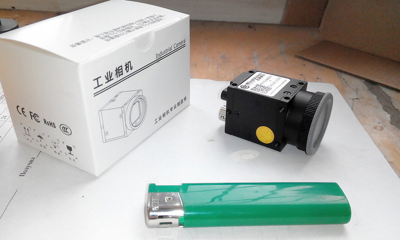

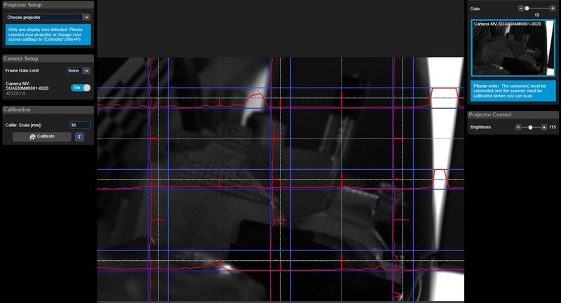

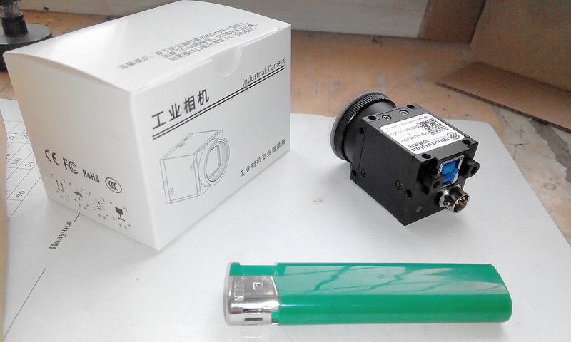

Только что получил свою камеру (в деле пока не испытывал). Была проблема со скачиванием драйверов (на официальном сайте MindVision ссылка не рабочая), но нашёл в другом месте. Камера стала видна и в программе сканирования HP3Dscan, и даже в Media Player Classic (при этом штатное приложение Camera её (в отличии от старых YW500U3) не видит, поскольку она как Imaging Device прописалась в системе).
Для затравочки чуток фото
- Вид спереди
- Вид сзади
Так как сканер дома (но я, зная уже, что курьер выехал, взял с собой на работу объектив) и попробовал с HP3Dscan "совокупиться" (надо сказать, что софт камеры позволяет, при желании, менять её название на любое "Friendly name" (более понятно и "дружелюбное"))
- Вот так в программе сканирования выглядит
P.S. Теоретически есть надежда, что и две камеры уживутся (если позже докуплю ещё одну), т.к. у каждой камеры свой серийный номер в прошивке.

Ого! Класс! Это монохромная с сенсором IMX178 и 6.3 мп? Еще не потестили? Она вроде в районе 25 стоит чтоли

OBN_RacerMan
Ninznak писал(а): ↑04 дек 2019, 10:13
Да оно самое. 24тыс. с доставкой вышло. Тесты проводил - но там настроек так много... надо приноровиться. Пока результат на "вау! как классно" не тянет...
