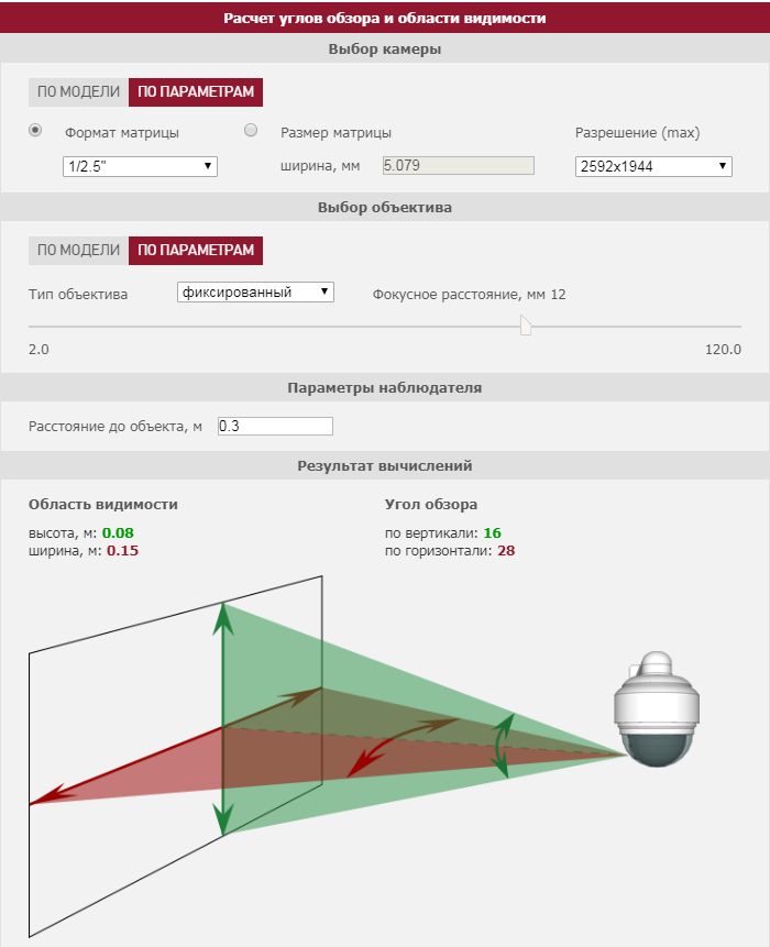

Немного теории, точнее один из онлайн калькуляторов для подбора фокусного расстояния объектива, исходя из параметров матрицы камеры.
Например, вот такую область "захвата" на расстоянии 0,3м имеют:
1. камера с матрицей 1/2" и объективом 12мм
2. камера с матрицей 1/2,5" и объективом 12мм

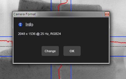

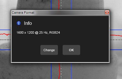

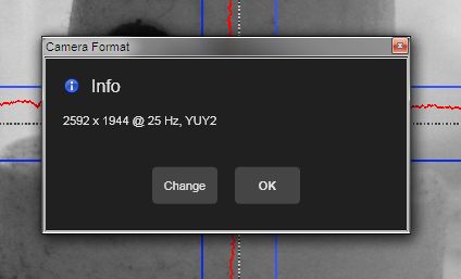

В третьем часу ночи у меня возникли подозрения, что мой внешний USB3.0/3.1 контроллер на базе VIA VL805 глючный.. утром принёс камеру на работу, где встроенный в материнку контроллер Intel USB3.0 - к большому сожалению, результат тот же. С другой стороны, обнаружил, что если на USB2.0 в режиме 1920х1080 и ниже камера не выдаёт заявленные 60fps а, всего лишь, 30fps, то в режимах 2048х1536 и выше она, оказывается, спокойно выдаёт всё по тому же USB2.0 свои максимальные 25fps!
Сначала проверял бесплатной программой ToupView (от ToupTek) там (при USB2.0) работают все режимы. И как же я удивился когда, в конце концов, мне удалось выставить максимальное разрешение и с HP3DScan.. всё с теми же 25fps! Теперь, как приеду домой, буду пробовать в комплекте со сканером в этом режиме.
Что важно - данная камера не интерполирует изображение - у него просто обрезаются края (сравнение оценки этого в разных разрешениях прикладываю)

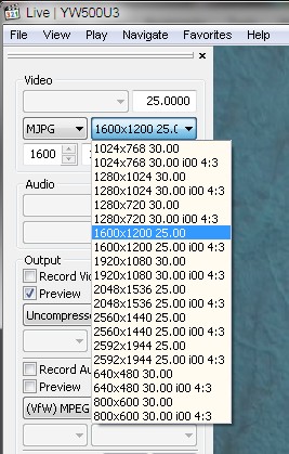

Ну и, практически, заключительная часть по камере YW500U3.
Почему-то на домашнем стареньком компе она не захотела работать по USB2.0 на разрешениях выше 1600х1200. Ну пока и так сойдёт. Конечно, опять пришлось "помоделировать и попечатать", чтобы нормально присоединить неподходящий объектив. Из-за особенностей конструкции пришлось сделать новую переднюю крышку корпуса камеры.

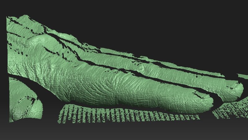

Ну и напоследок решиль что-то детализированное попробовать (с учётом достаточно крупной калибровочной таблицы 103,8мм):
Прошу вашей руки :-)

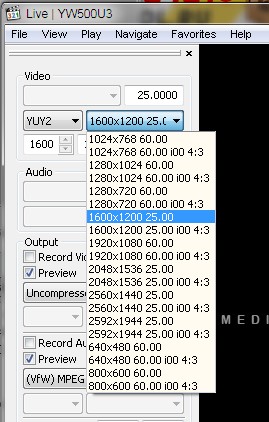

P.S. И на домашнем компе проблема - он не хочет показывать захват видео в формате YUY2 (а при подключени по USB3.0 только этот формат доступен).
Подключение через USB2.0
Подключение через USB3.0
На работе более современный комп с такой же ОС без проблем это воспроизводит по USB2.0...
