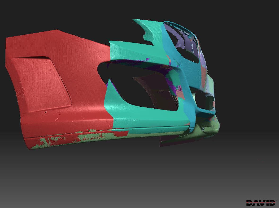

Вобщем вот. Сканы без матования просто пыльный полуглянцевый темно зеленый бампер. Кажется куча косяков связана с калибровочными таблицами, это поправлю. Но нужно и ваше мнение, вдруг что-то не знаю. искажежение оптикой камеры тоже учту. Но почему дно получилось относительно ровным, хотя в реале оно немного с наклоном?
Опять же спрошу, посоветуйте пожалуйста пару программ для сглаживания и редактирования...Autodesk Netfabb Standard 2018 и Мешлаб почему-то ВЫЛЕТАЕТ НАХРЕН каждый раз как пытаюсь подгрузить сканы или проект...пытаюсь крутануть и БАХ и всё. Может у меня комп слабый?(i7-4770 8гб оперативки, видяха интегрированная HD 4600) ибо 1 скан весит 30-60мб, проект(все сканы) 900-1,3гб.
