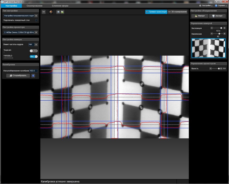

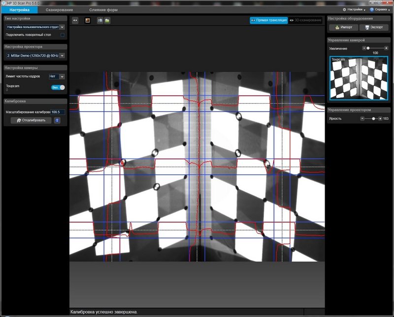

Чтобы за маленькую цену - даже не знаю... вот, например, разница между объективом за 1700 и 5500:
Камера YW500U3 с дешёвым объективом "noname"
Камера Toupcam с объективом ZLKC

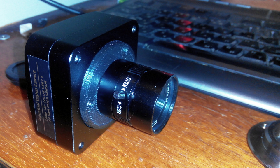

А вот это тот самый "noname" объектив, установленный через печатный переходник на Toupcam 3100KPA (поскольку у того объектива, как и у большинства CCTV lens крепление CS-mount, без укорачивающего переходника он не мог выдать более-менее резкую картинку с C-mount камеры далее чем с 50мм)
