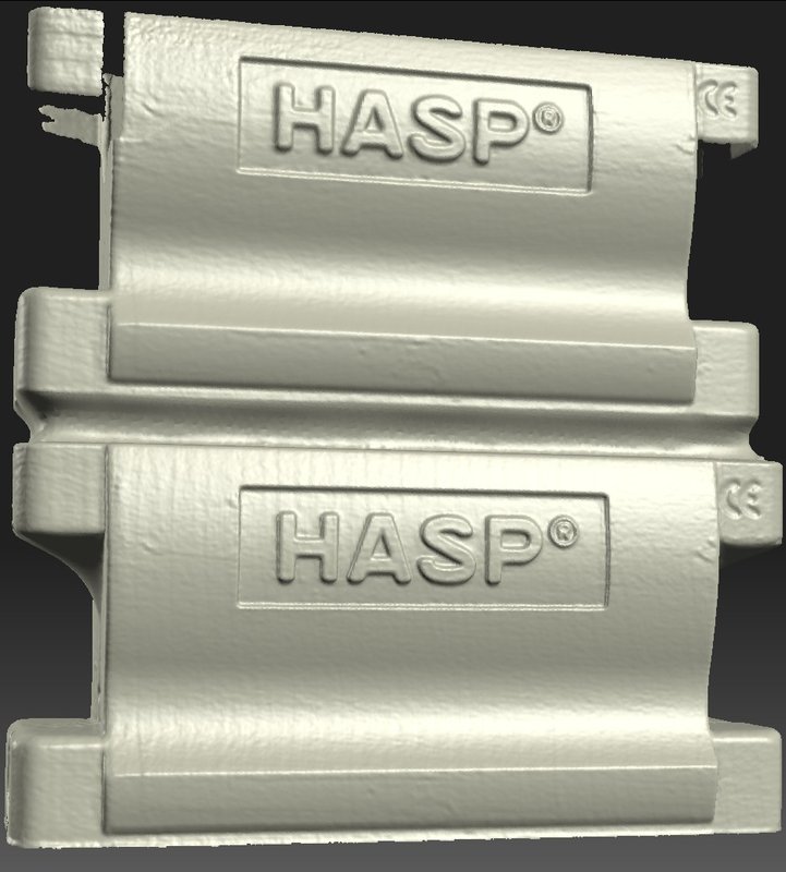

Маленькое сравнение сканов с разных камер (т.е. сканировалось одной камерой, потом камера менялась и делались новые сканы всё в одной и той же сессии). Разрешение выставлялось в обоих случаях 2048*1536 (по максимальному разрешению Toupcam-a)
В верхней части каждого изображения скан Toupcam-а, снизу - YW500U3
До слияния - усреднение - 0; проверка качества - 0,6; удаление отклонений - 50%
После слияния с параметрами - разрешение 700(0,11); резкость - +3

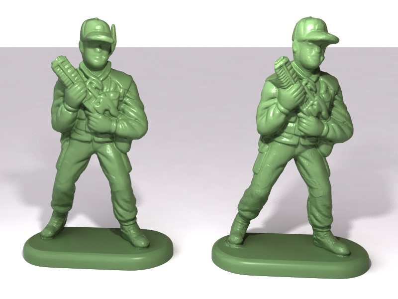

Скан игрушечного солдатика (высота 60мм). Оригинальная модель, к сожалению, не блещет качеством (облой, литники и т.д.). На штанах пятна камуфляжа программа распознала как "заплатки" :D
Просто игрушечный солдатик
Камера - YW500U3 в разрешении 2592x1944; объектив ZLKC HM1214MP5; проектор Byintek UFO R9; таблица 50мм; софт - HP3Dscan Pro 5.60; режим сканирования - качество (60 паттернов)

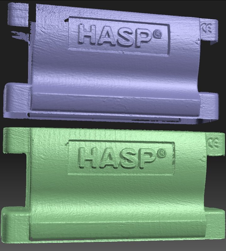

Попробовал часть пирометра отсканировать (сложность в том, что он красно-чёрный сам по себе, а ни матирующего спрея, ни даже мелового раствора под рукой нет) но вроде получилось, хотя и не без огрехов.
Параметры: Камера - YW500U3 в разрешении 2592x1944; объектив ZLKC HM1214MP5; проектор Byintek UFO R9; таблица 80мм; софт - HP3Dscan Pro 5.60; режим сканирования - качество (60 паттернов)

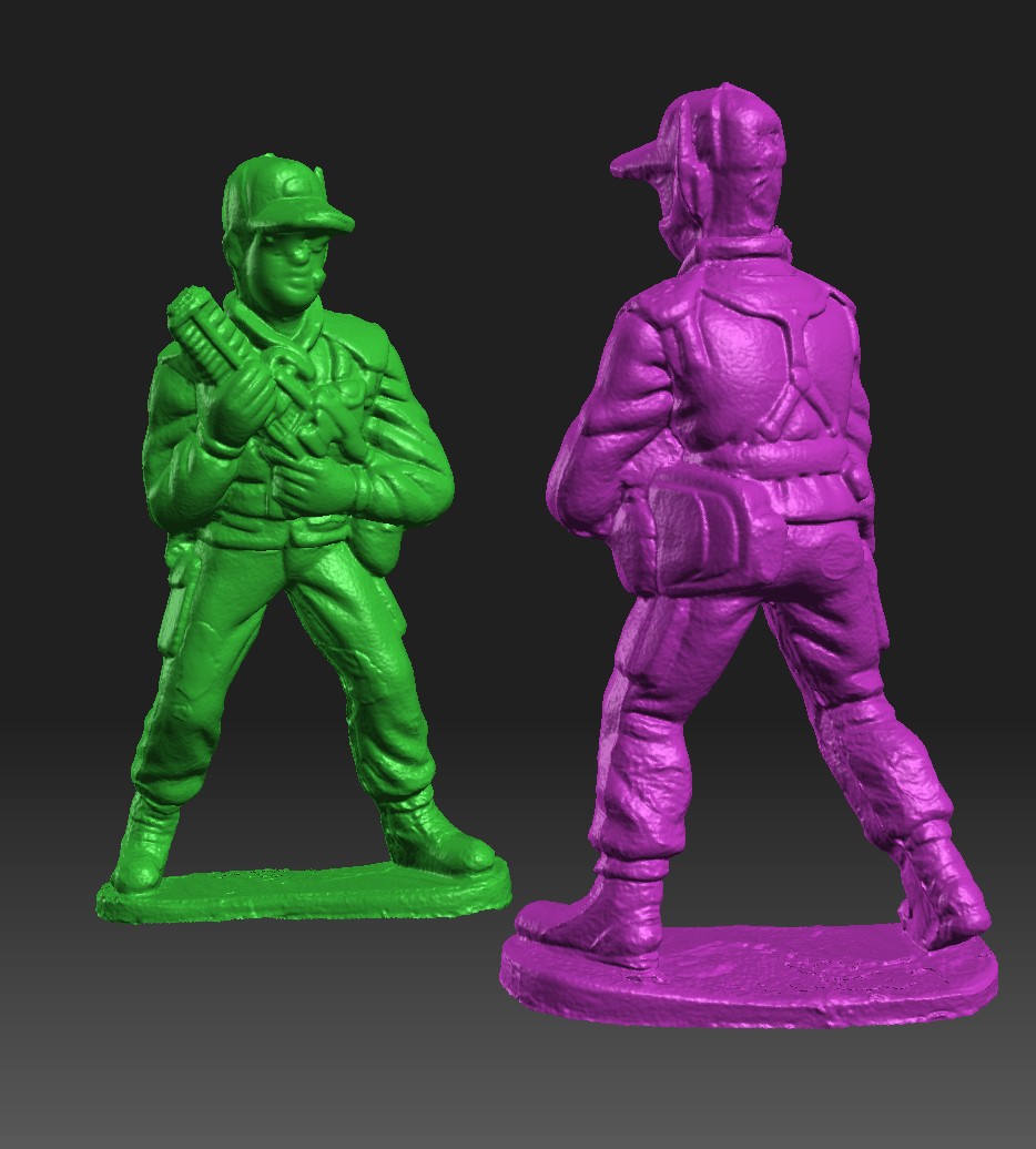

Вот ссылка на солдатика на Google Drive 3Мб в архиве (упростил с 1,3млн до 155к faces) Разница с "неочищенным" сканом (справа), конечно, есть... Но, по идее, должен печататься в оптимизированным виде без проблем.
Слева оптимизированный, справа - скан как есть
Добавлено: 06 май 2019, 17:34
Ну что тут можно сказать... Вполне для 3д печати сгодится. Отправил на печать, без поддержек, правда. Посмотрю, что получится.

Кому охота "своими руками" чисто посмотреть-повертеть, что выходит - вот выложил ещё obj (в архиве 17Мб) вышеуказанного пирометра (пересканировал его заново - теперь со всех сторон). Оптимизации не делал, поскольку косяков всё равно хватает.

Chemodan
А можно увидеть оригинальное фото солдатика, что бы сравнить?
