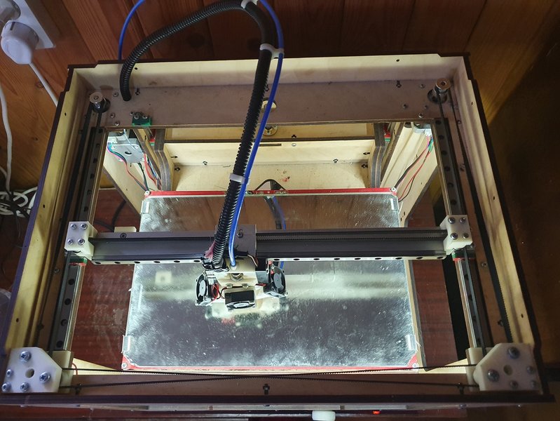

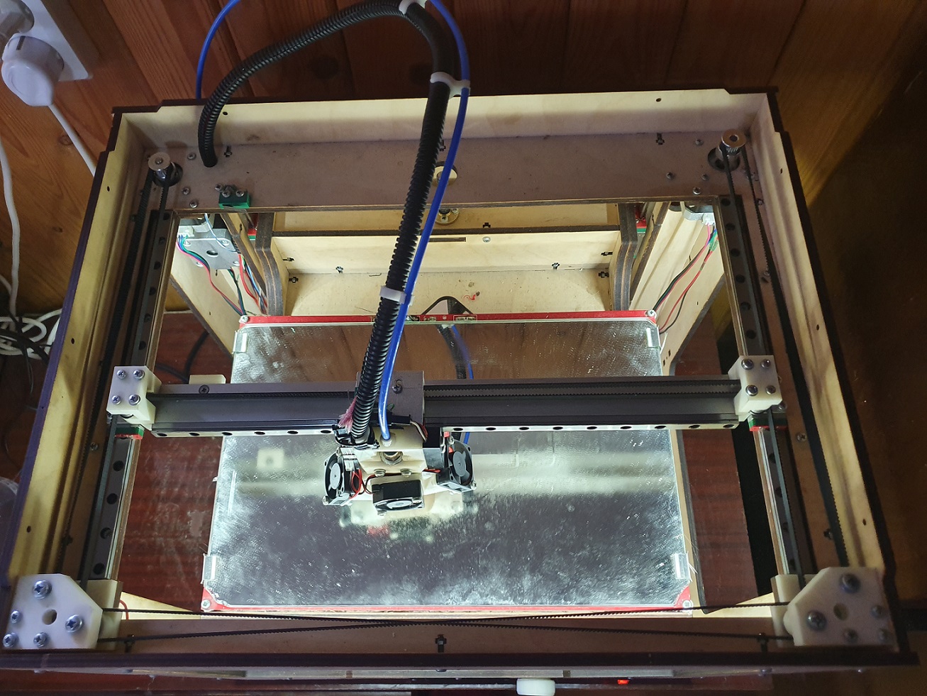

Непрочитанное сообщение AndrK » 16 сен 2019, 17:59
Теперь так. :D
Ремни внутреннего контура попарно параллельны. Ремень по роликам катается гладкой стороной. :D

AndrK писал(а):
16 сен 2019, 17:59
Теперь так.
Картинка пусть будет в качестве иллюстрации, но насчет флейма все в силе. Тема все же про ДСПшный принтер Николая, а не "как переделать спринтер из хобота в кору".

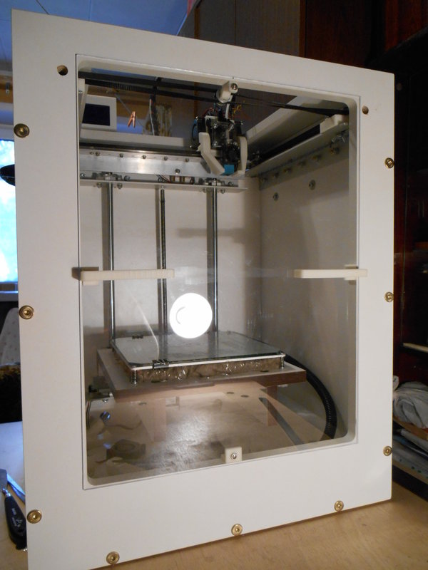

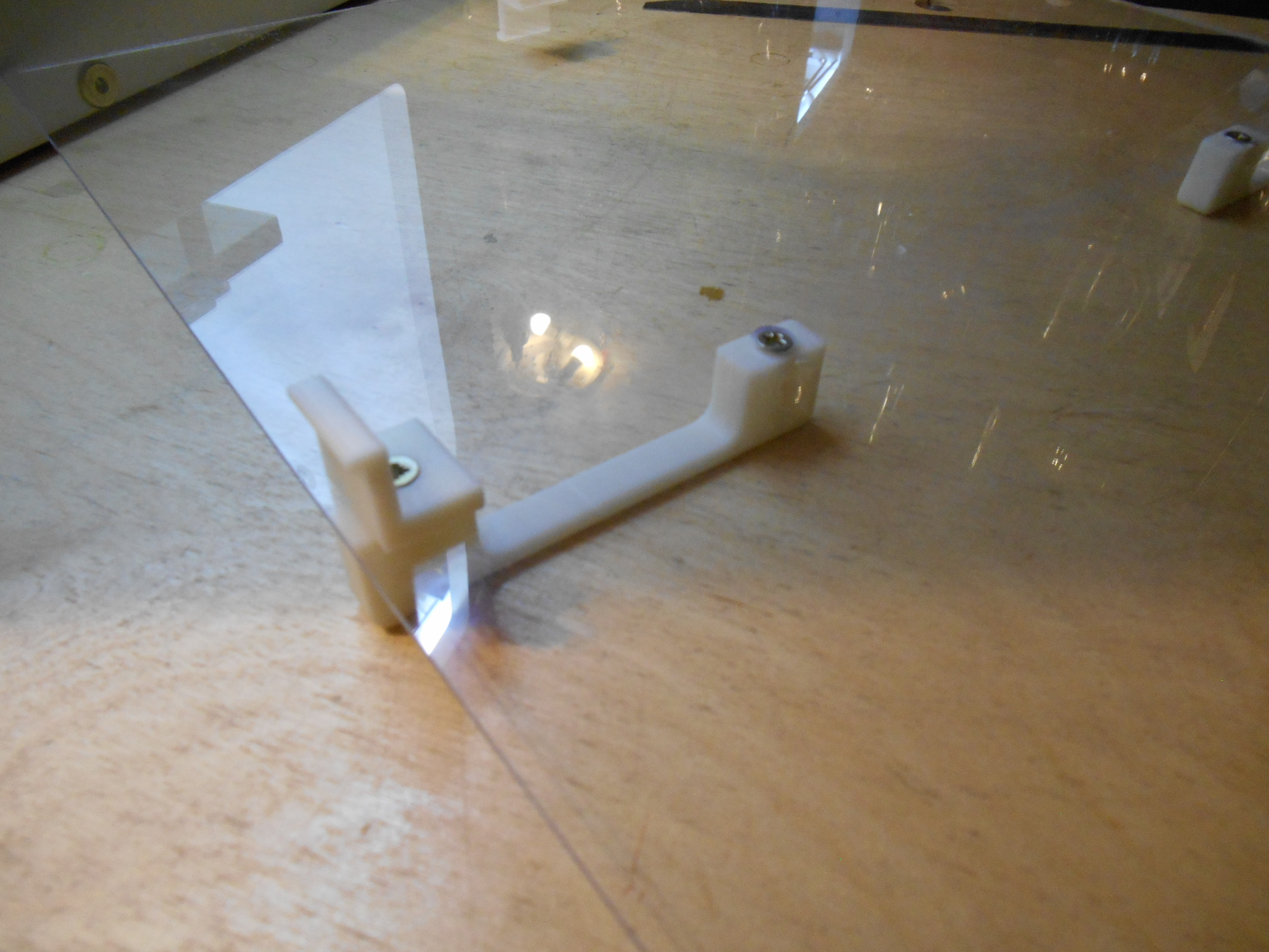

Сделал переднюю дверку. Фронтальный люк :lol:
Оргстекло 2.5 мм.
Уголки-защелки и ручки - натуральный АБС.
Первый раз работал с оргстеклом. Сделал простой резак из пилки. Нарезал легко. Но в местах винтовых соединений уже трещины... очень хрупкое :(
