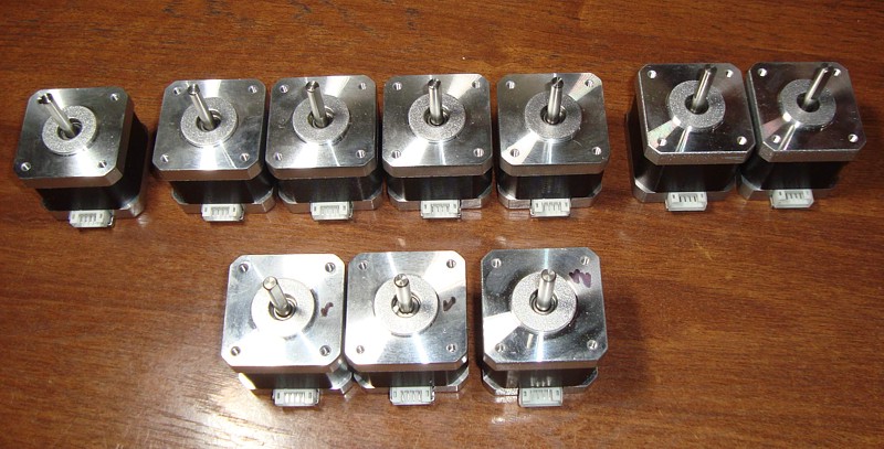

Ну да, всё верно. Я сам чисто интуитивно пришёл к выбору моторов из партии, но только не по ряби, а по звуку. Имея иногда некоторое количество моторов (10-20 штук) одновременно, обратил внимание, что среди них чаще всего встречается несколько наиболее тихих. Так же заметил, что выбрать эти моторы можно даже не подключая, а просто покрутив рукой. У тихих моторов вращение ротора более "плавное и мягкое". Тактильно создаётся впечатление, что у них шаги раза в два мельче. При этом моторы из одной партии, внутри выглядят совершенно одинаково. :?
Вот и сейчас покрутил для интереса имеющиеся 10 моторов и выбрал только два наиболее "мягких" на X-Y и один "пожёстче" на Z. Когда будет настроение, попробую воткнуть их в свой 222 Техно и посмотрю на результаты. Сейчас там стоят далеко не самые удачные моторы, потому что когда я его собирал, у меня было всего 4 мотора (выбирать было не из чего).

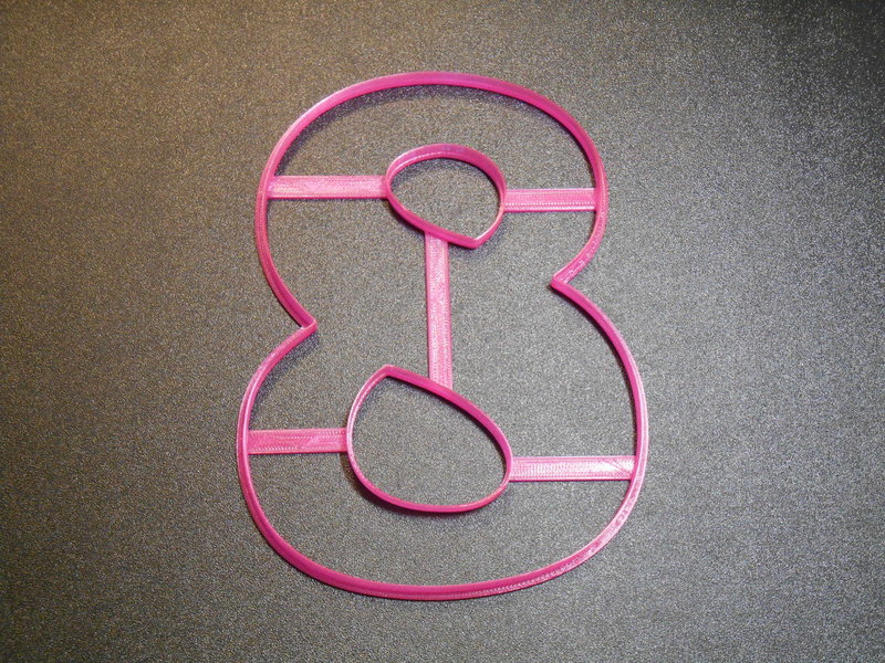

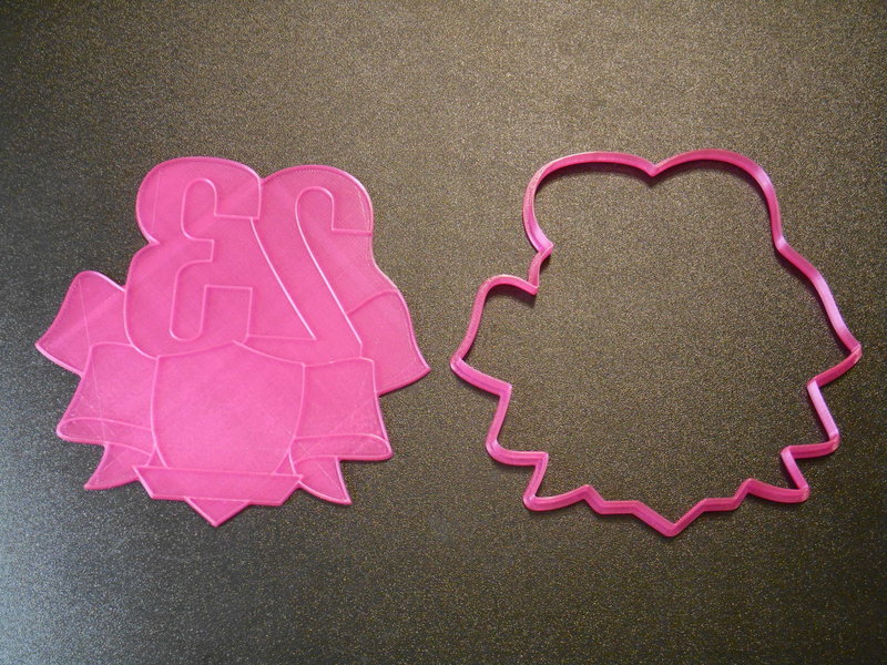

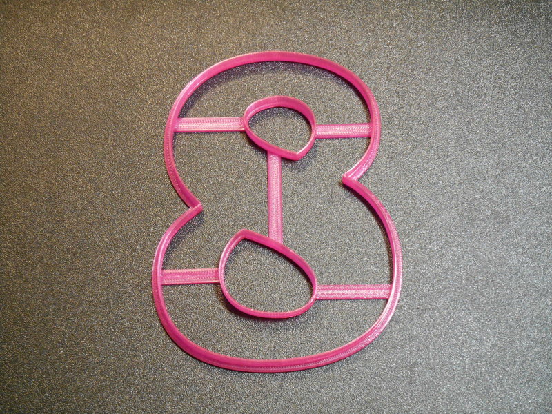

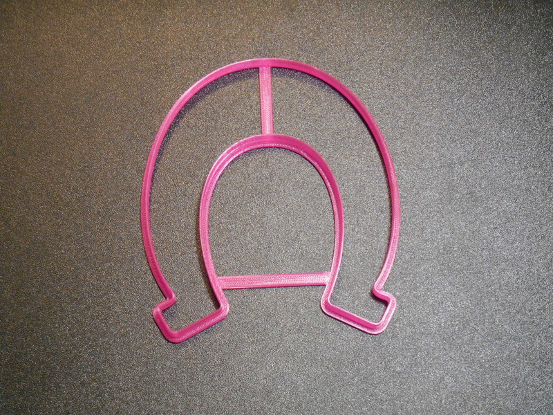

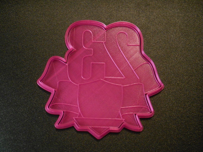

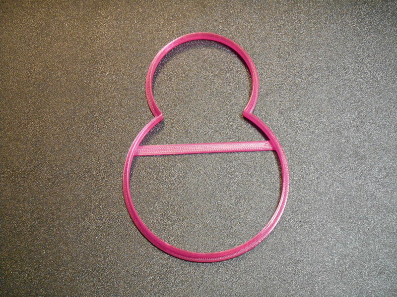

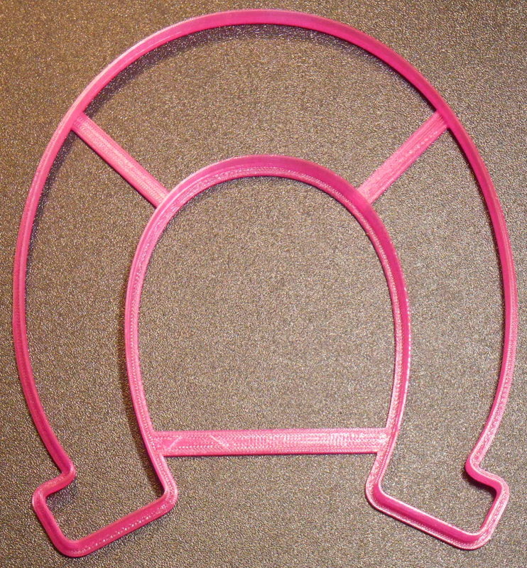

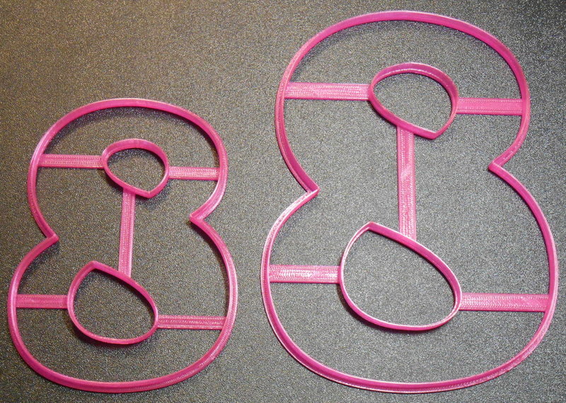

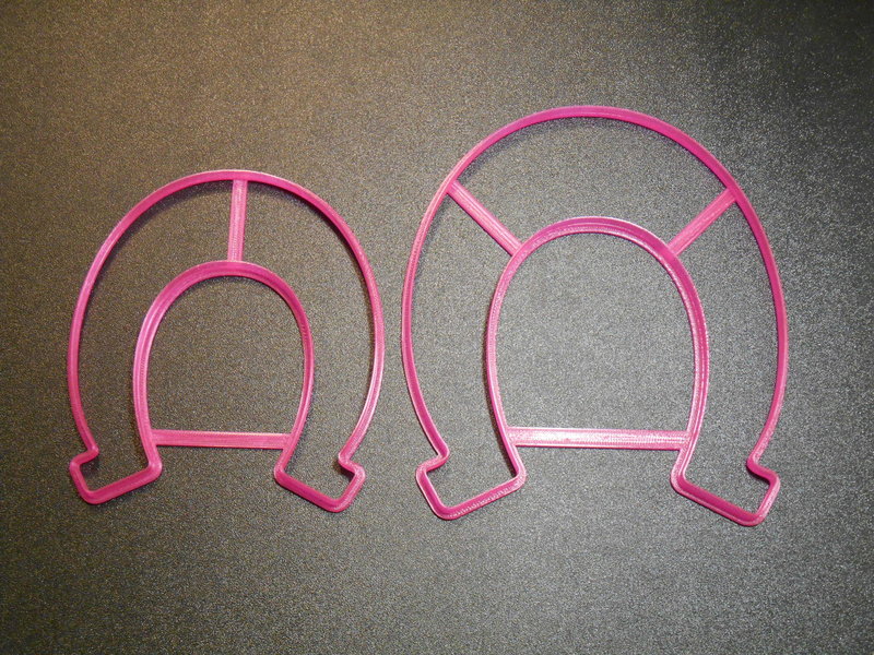

Формы для пряников: восьмерки, подковы, 23 февраля.

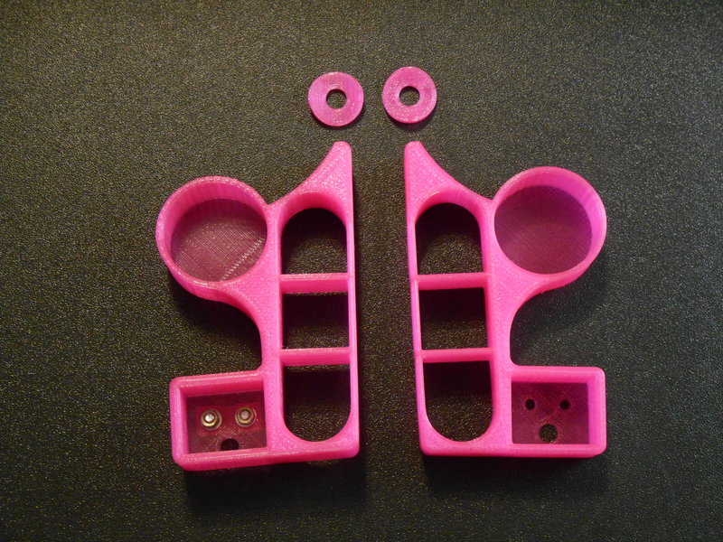

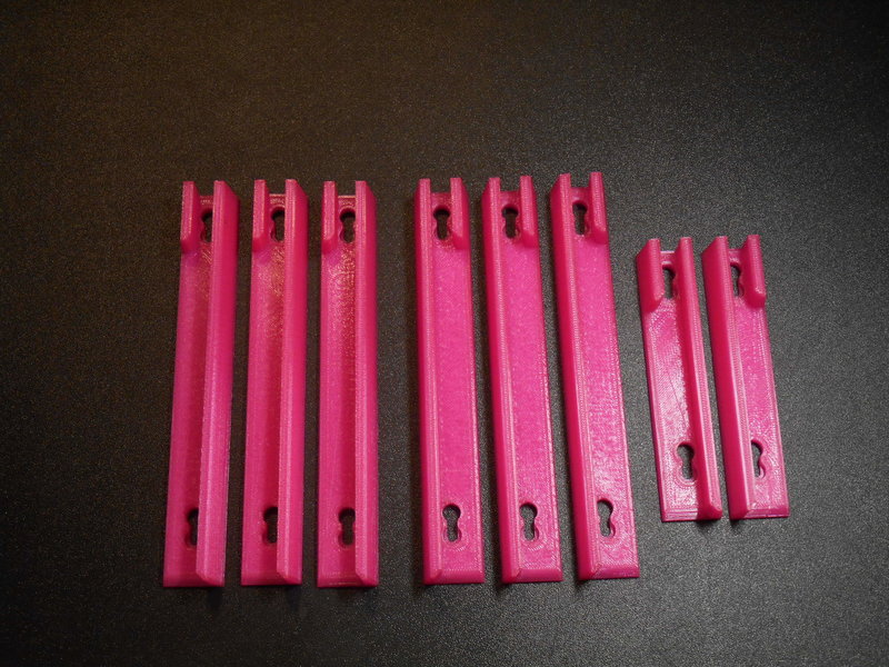

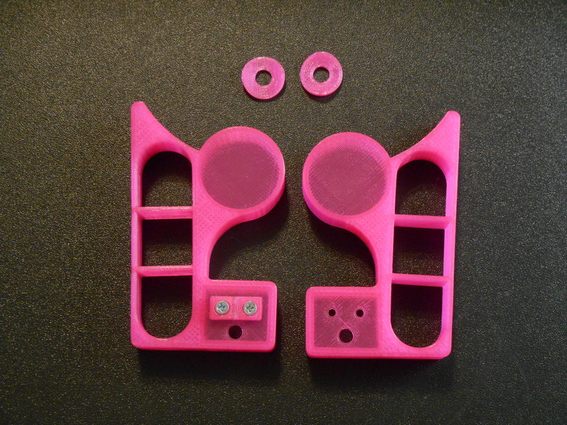

Ремонт морозильника Минск-17 у родителей.
Держатели корзин.

Такие пряники, прям произведение искусства. И в рот не полезут :) :idea:
Re: Кухня 3D: мы печатаем
Непрочитанное сообщение koluna » 03 мар 2020, 15:17
Это подруга у меня делает. И все клиенты от нее :)
