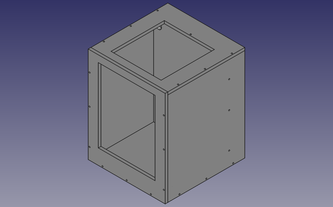

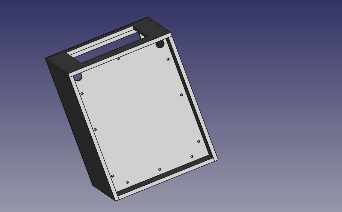

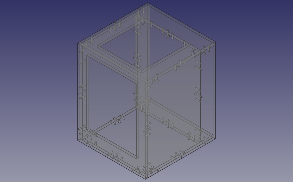

Непрочитанное сообщение koluna » 25 янв 2019, 17:44
Эскизы плит для изготовления корпуса.
kitchen3D.zip
(412.58 КБ) 174 скачивания
Непрочитанное сообщение koluna » 25 янв 2019, 17:55
Корпус, общий вид.
Непрочитанное сообщение Alex Post » 25 янв 2019, 18:47
Кинематику будешь подвешивать снизу?
Непрочитанное сообщение koluna » 25 янв 2019, 19:56
Как вариант... но пока решил остановиться на том, что было изначально - уголки.
Выставлять горизонтальную плоскость для рельс Y от базы (верхние торцы) с помощью штангеля.
