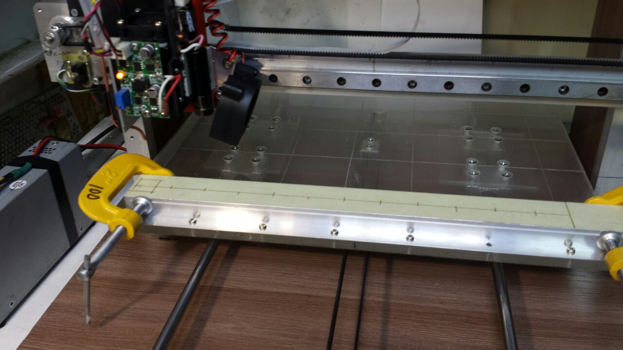

Все разметку делаю лазером. Красота просто и точно. Рисую чертеж детали в 2Д программой LibreCAD( Кстати рекомендую- подсоветовал Колюня мне ёё) клею на деталь малярный скотч. И под лазер. Просто и очень точно. Потом ножовинг и напилинг и сверлилинг:)

Непрочитанное сообщение talanov » 14 мар 2019, 18:00
Вот надо на балку крепления стола уголок с полкой 3. Но облом в иркутске такой голяк. Нашёл только в одном месте но как то не добавило оптимизма.

Непрочитанное сообщение Avtonomys » 14 мар 2019, 18:07
а что мешало просто приложить рельсу к уголку, зажать ее струбциной и прям по дыркам рельсы кренить отверстия?

Непрочитанное сообщение talanov » 14 мар 2019, 18:16
Можно и так . Но мойм способом я получил сразу все отверстия что мне были нужны на детали. На фото только половина. Кернить в дырки ? А центр как ловить будите отверстия ? Нужен тогда керн диаметром с отверстие в рельсе что бы точно попасть.

Непрочитанное сообщение Avtonomys » 14 мар 2019, 18:27
talanov писал(а): ↑
14 мар 2019, 18:16
ну центр и есть отверстие которое в рельсе, если сверло имеет такой же размер что и отверстие у вас и будет метка по центру отверстия )) можно просто взять сверло по дереву, у него острый кончик, им можно кернить, метчик можно взять и тд...

Непрочитанное сообщение talanov » 14 мар 2019, 18:29
Ну чтож тоже вариант. А я просто просверлил задел сверлом 0,8 и потом уже 2,5 мм под резьбу.
