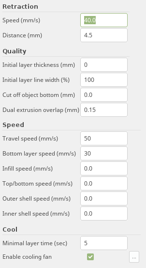

Попробуй скорость внешних периметров вдвое снизить.
Да, согласен, ты уже рекомендовал. Основная сейчас - 50, периметры - 30. Медленно, зато красиво...

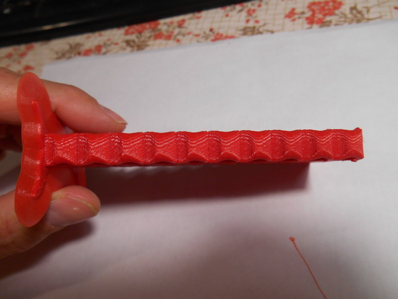

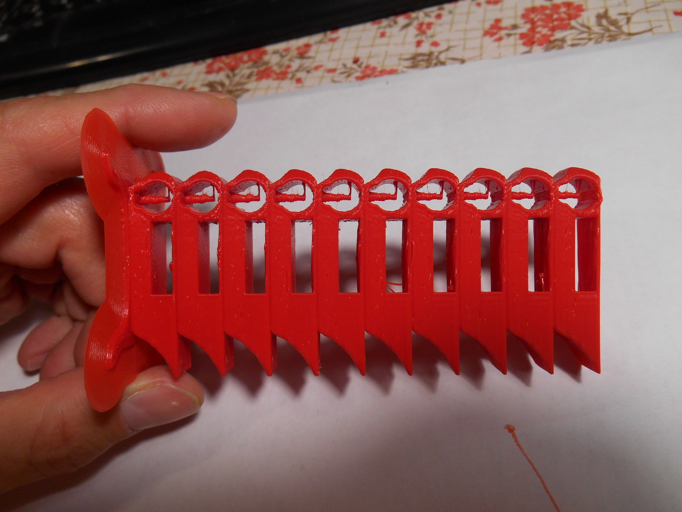

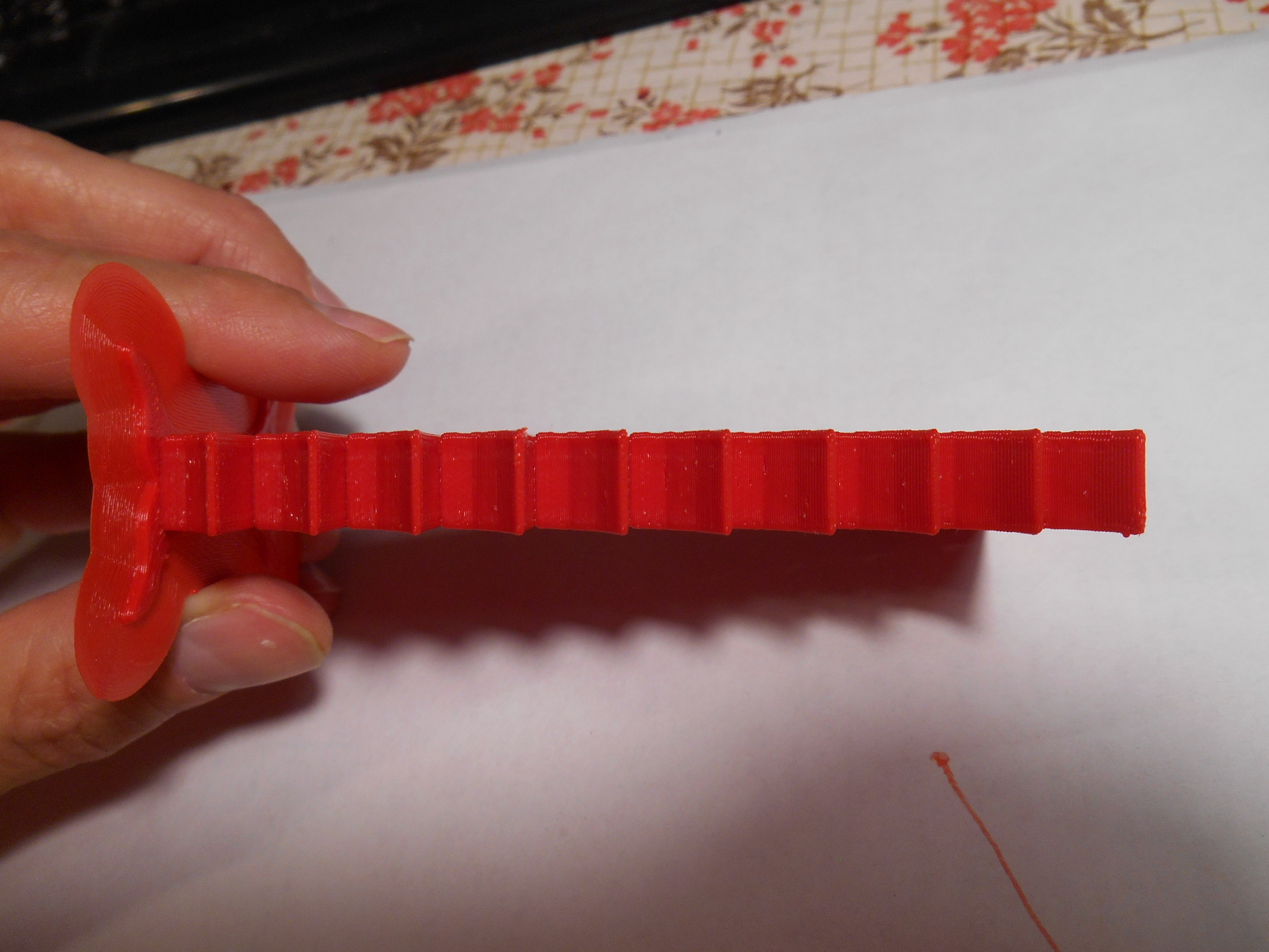

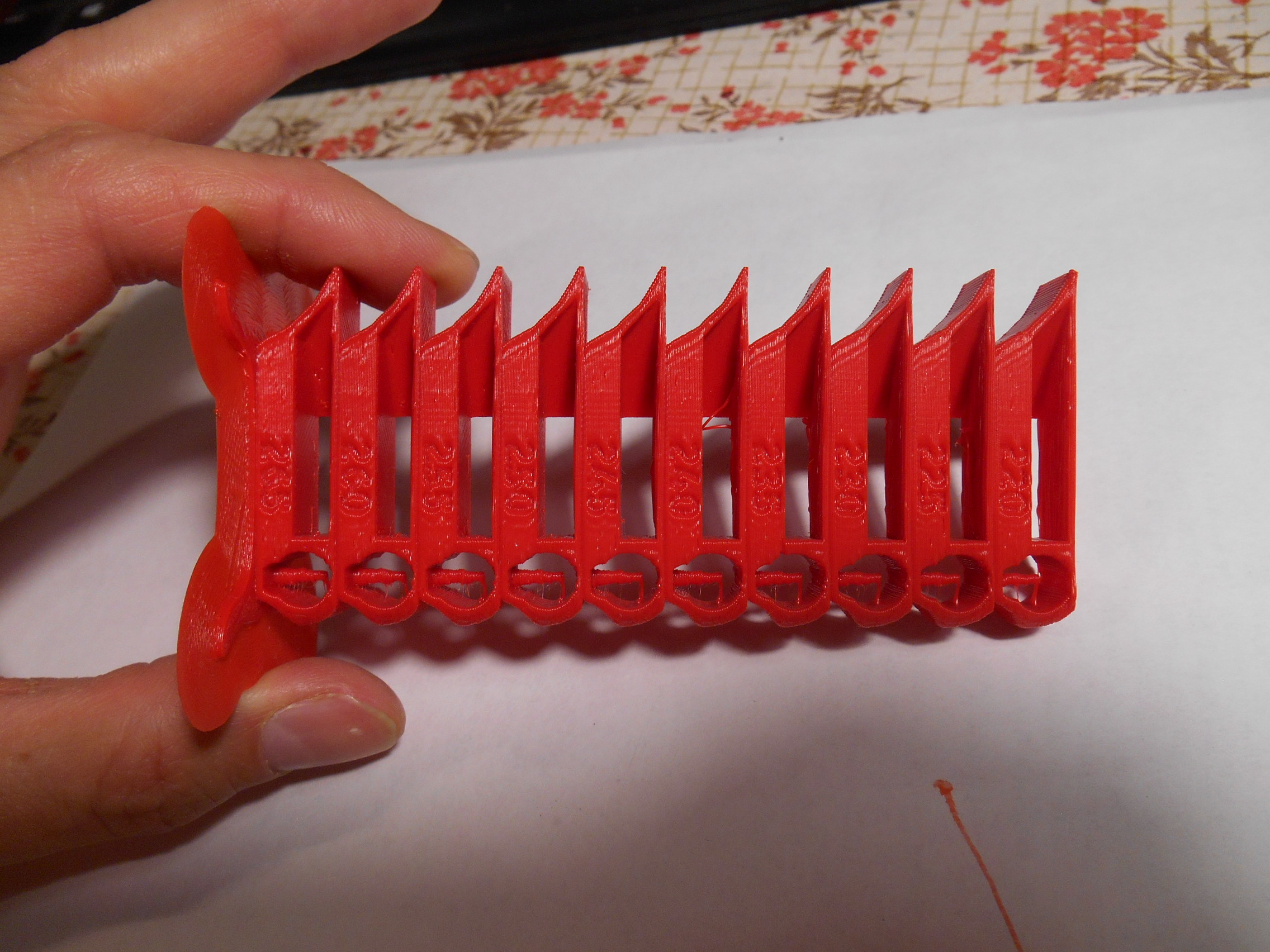

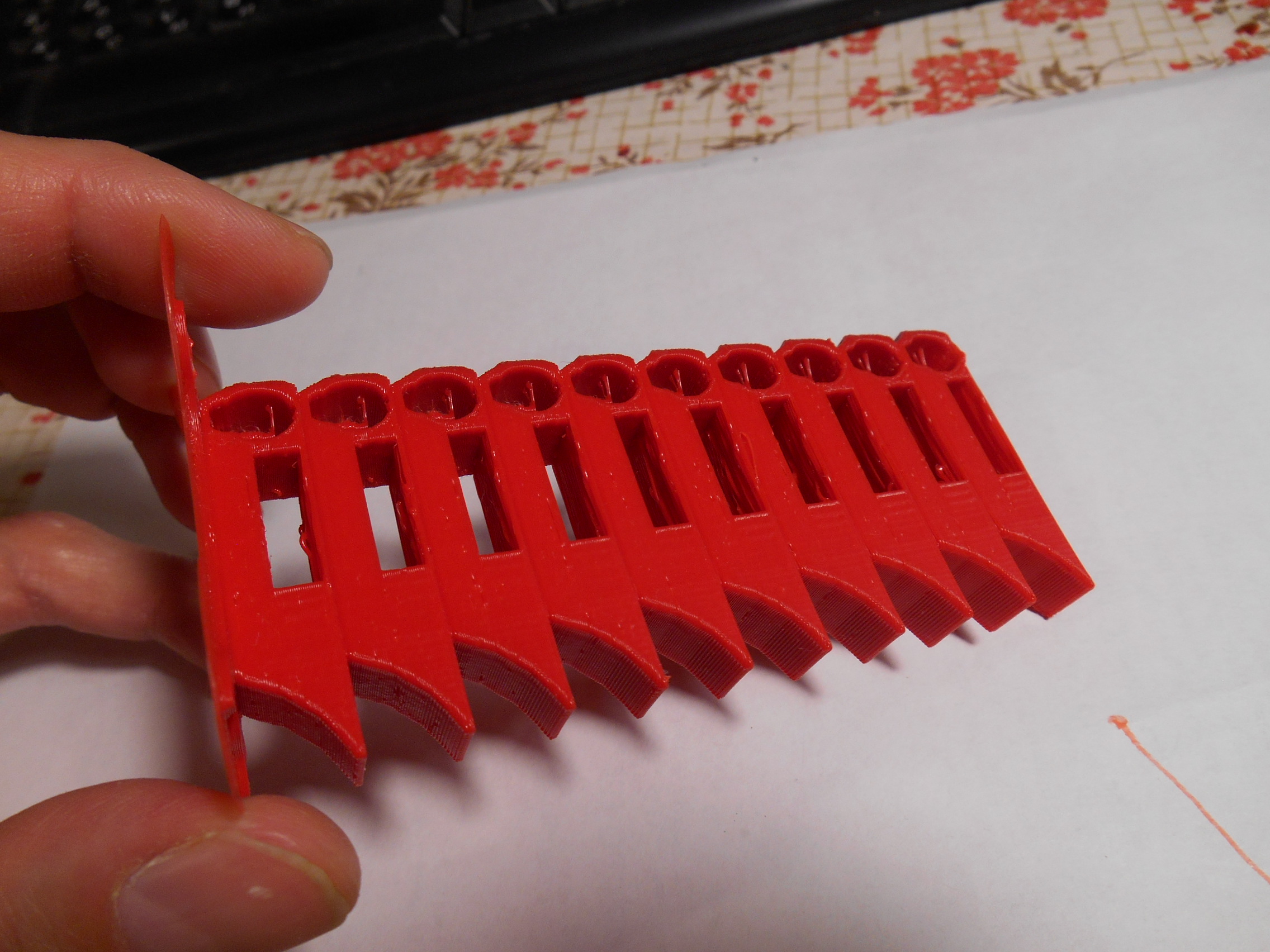

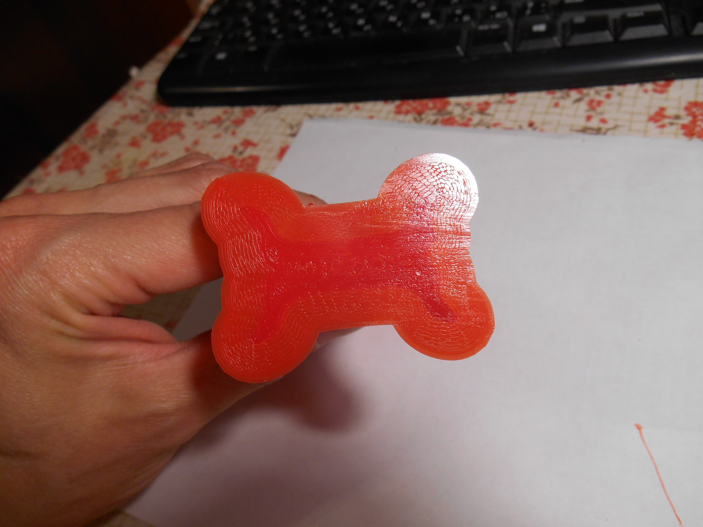

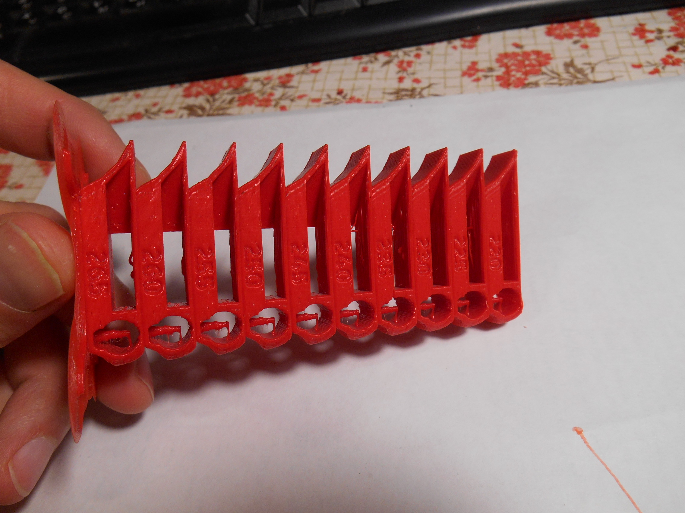

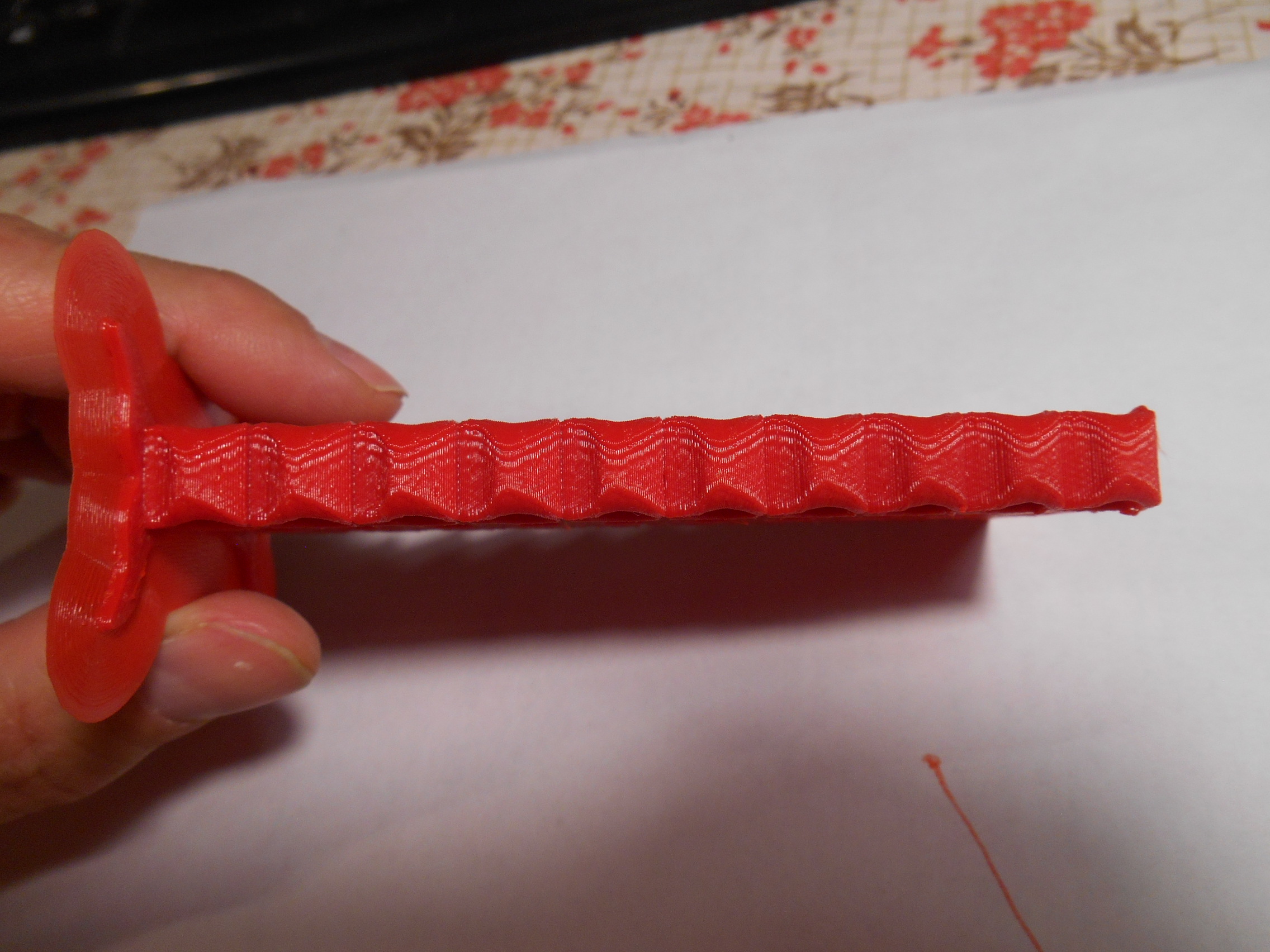

Хитрая температурная башня.
Взято отсюда.
Пластик ABS REC 1.75 мм красный.
Адгезив - Эрих Краузе.
Каждый этаж - 10 мм, основание - 1.4 мм, 10 этажей, температура меняется от 265 до 220 с шагом 5 гр.
Не вижу какой-либо заметной разницы!!! Какая температура оптимальна по распечатке?!
Печатал с приличным обдувом. Может, без обдува печатать?

А как именно менялась температура? Вручную? Или как? Просто слайсером нарезать если - так он с одной температурой и нарежет, ему то что...

А ты реально читал что там написано? Или просто загрузил и отслайсил? Тогда, братуха, у тебя ничего не получится, температура не будет меняться :)
Я сейчас как раз с этим разбираюсь, пока не все ясно, да и времени нет особо... Хотя подумываю статью забабахать когда разберусь полностью.
Re: Кухня 3D: мы печатаем
Непрочитанное сообщение koluna » 08 июл 2019, 23:24

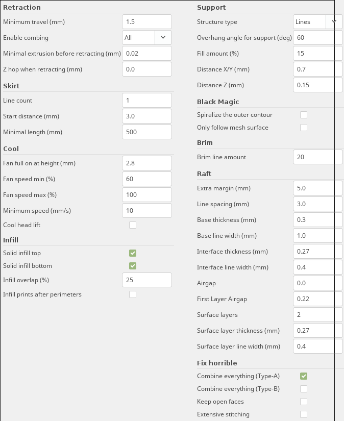

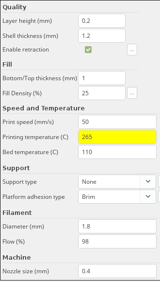

Эээ, ребята, ну я знаю что такое плагин для Куры ;)
По высоте расставил изменение температуры первого экструдера с указанными параметрами. Температура реально менялась - наблюдал на экране.
Самое интересное. Заправил АБС от БФ натуральный. Да, он другой. При 260 в отличии от красного чуть дымит и заметно более текучий. Распечатал башню. Те же яйца :)
Ну, на более высоких температурах этажи чуть больше провисают.
Могу файл настроек Куры выложить. Или жикод.
Не понимаю, в таком диапазоне разница должна быть существенной?

Лично по моему опыту, ABS не шибко чувствителен к температуре, довольно в широких пределах он печатает, вилку градусов 20-30 у меня держит без проблем. а вот ПЛА и ПЭТГ надо ловить оптимум, у них вилка 10-15 градусов.

Я когда то возился с поиском температуры для АБСа, примерно с таким же успехом :) Для себя пришел к формуле: максимально возможная температура, при которой АБС ещё не дымит и ее воняет. Потому как чем выше температура, тем лучше спекаемость слоев. И с тех пор печатаю все АБС на 250*, следя первый раз за процессом. Если много дыма и запаха - прям из меню подкручиваю на 245-240, обычно этого достаточно.
Со спекаемостью понятно. Но, чем выше температура - тем больше усадка и вероятность порваться?
Вообще, красный у меня при высоких температурах печатается лучше, чем при низких... новый белый - тоже, но об этом чуть ниже :)

В общем, по новому белому пластику "АБС натуральный Бестфиламент" (не реклама).
Понравился больше, чем старый красный от REC.
Распечатал ту же сложную башню. По внешнему виду разницы практически нет.
Более легкоплавкий. Может, воняет сильнее (но могу ошибаться, т. к. температурные тесты начинались при высокой температуре).
Дырок на модели с ним нет! :)
К столу липнет хорошо.
Более гибкий, менее ломкий.
По мостам - какой-либо существенной разницы и закономерности не обнаружил. И на красном и на белом во всем температурном диапазоне приблизительно одинаково.
Межслойную адгезию пока не проверял. Кстати, как лучше проверить?.
Ретракт с ним настраивать пока не пробовал. Интересно, будут отличия от красного?
