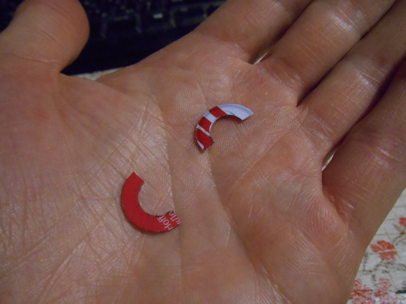

Первая, блин, авария... :(
Печатал корпус под свой LCR-T3... почти 4 часа... почти все напечаталось... вдруг очень громко и часто защелкало... нашел причину - лопнула самодельная ограничительная шайба (из пластиковой карты) для ремня на одном из натяжителей! Сковырнул ее во время печати, ремень уехал, пропуски и трам-пам-пам... В общем, корпус был почти напечатан...
Звуки появились сегодня, именно при печати этой модели... долго искал - не нашел... точнее, нашел, но было уже поздно... лучше бы на маааленьком гномике :lol:
Вот лопнувшая шайба:

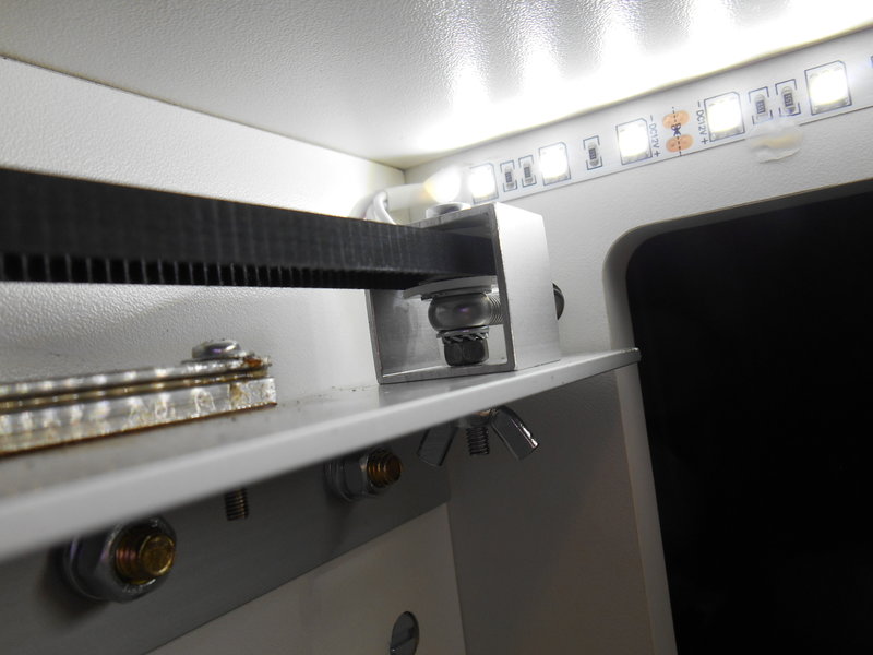

Вот новое решение в сборе:
Материал для новых шайб - пузырек из под Мирамистина. Центральное отверстие вырубил просечкой, далее обрезал ножницами.
Судя по всему, это полиэтилен, никогда не сломается... более мягкий и тянучий.
Толще раза в два, чем шайба из карты, пришлось еще заменить одну большую стальную шайбу на маленькую.
Поменял в обоих натяжителях (всего 4 шайбы). Немного все смазал синькой.
Тестируем :)

Непрочитанное сообщение IslandSky » 23 авг 2019, 22:41
ИМХО, при правильно выставленных шпулях и роликах по высоте ремень не будет съезжать. Сам потратил чуть ли не неделю на это дело. Сейчас все работает без всяких ограничительных шайб и подшипники без бортиков.

Выставить все вращающиеся детали на одной высоте. У меня ремень съезжал из-за того, что один из болтов М4, на котором крутится передний ролик, при затягивании перекашивало. После установки усиленных шайб проблему удалось решить. Печатаю уже полгода, к ремню ни разу не прикасался.

У меня так и не получилось отрегулировать - перекашивает ремень. И винты все поменял, и в уровень выставлял, и шайбы усиленные ставил, и с корпусом колдовал... Поджирало ремень. В итоге поставил дорогущие фланцевые подшипники FUSHI(кстати половина с люфтом, но не хрустят) - перекос не ушел, но ремень за счет фланцев жрать перестало.

Я считаю, что сделать это нужно приблизительно, более-менее ровно, а дальше - фланцевые подшипники или шайбы...

Проблема в осях передних паразитных роликов. Они не вертикальны. У меня так на правом. Поставил 2 подшипника.

Кромка ремня смазывается силиконом, и вопрос решён. ;)
