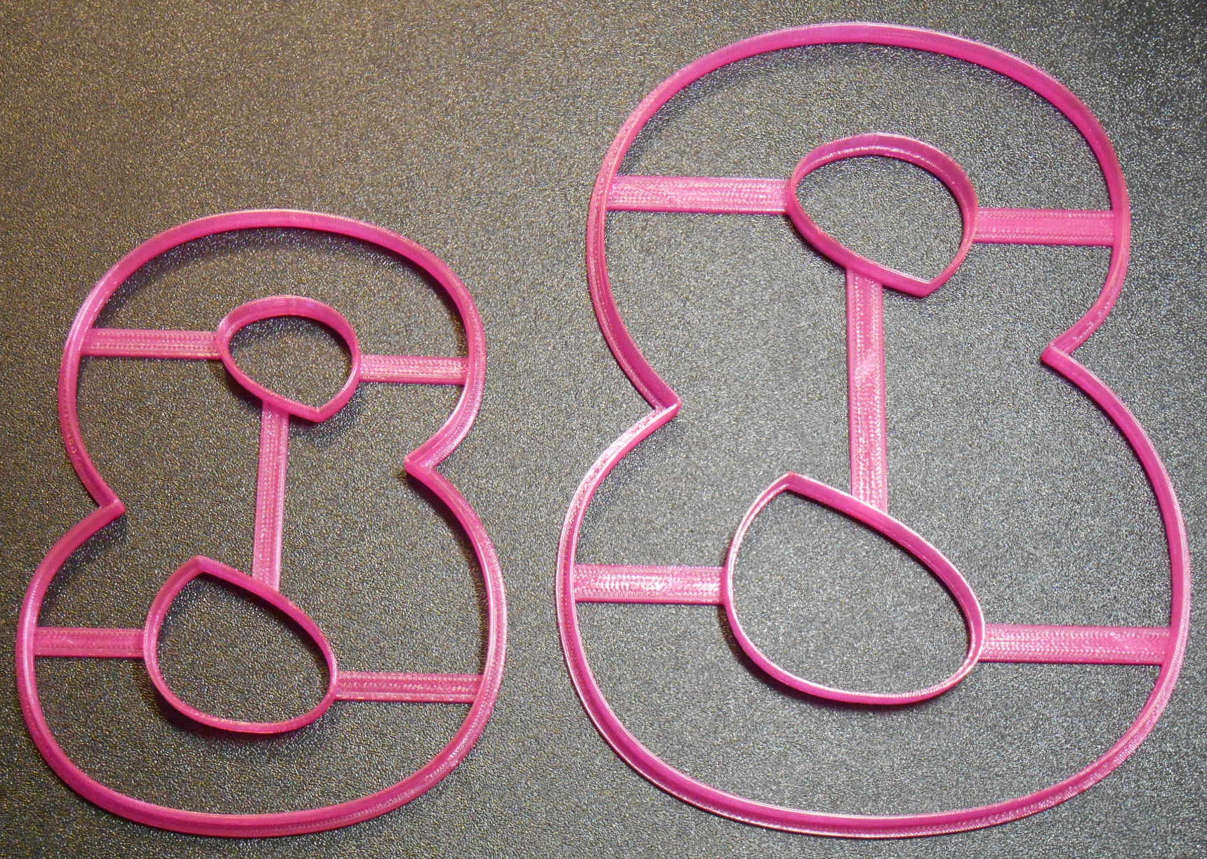

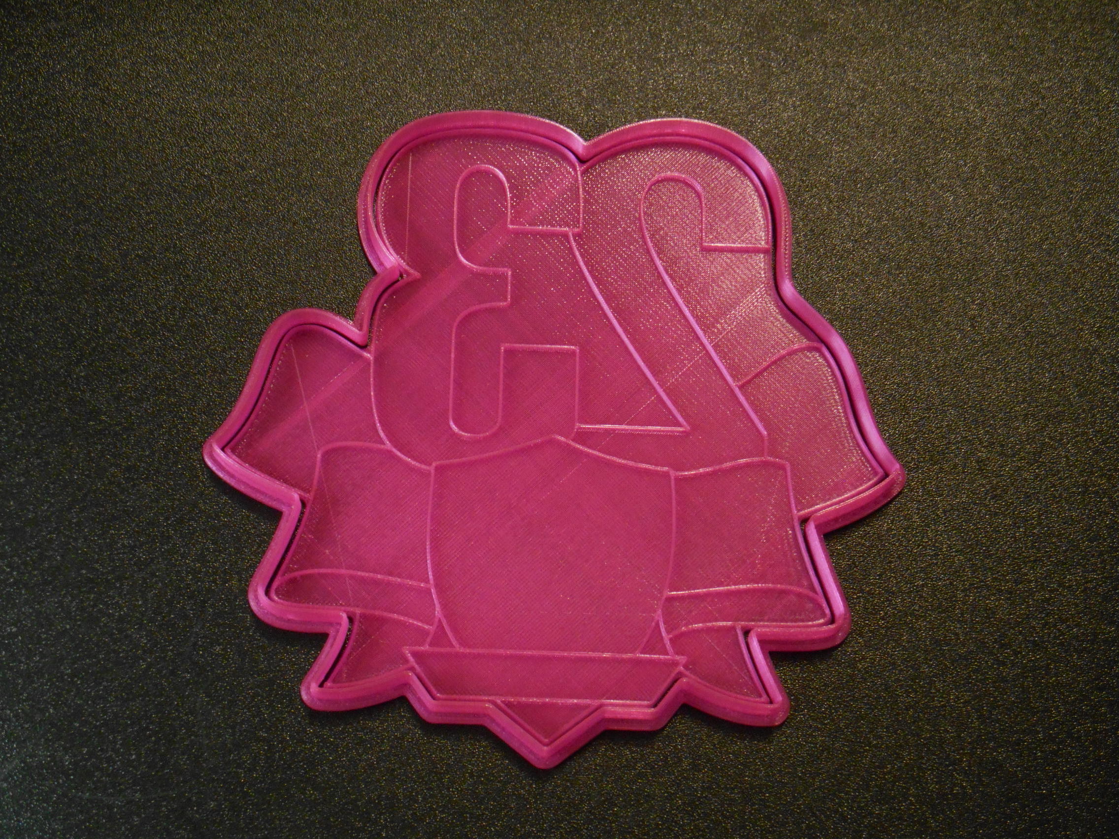

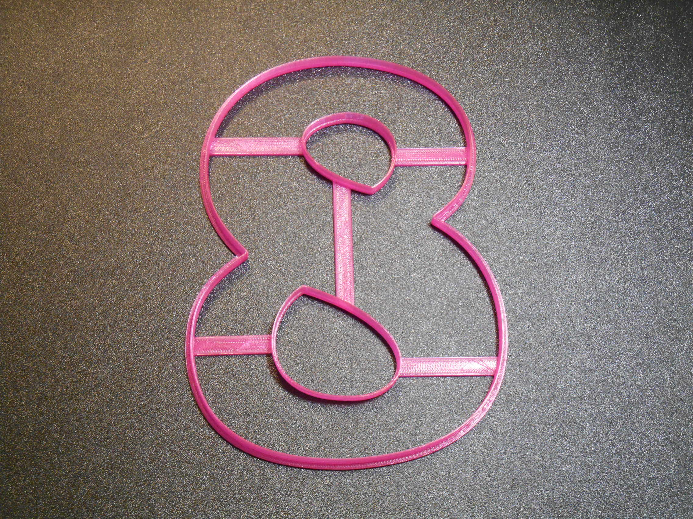

Формы для пряников: восьмерки, подковы, 23 февраля.

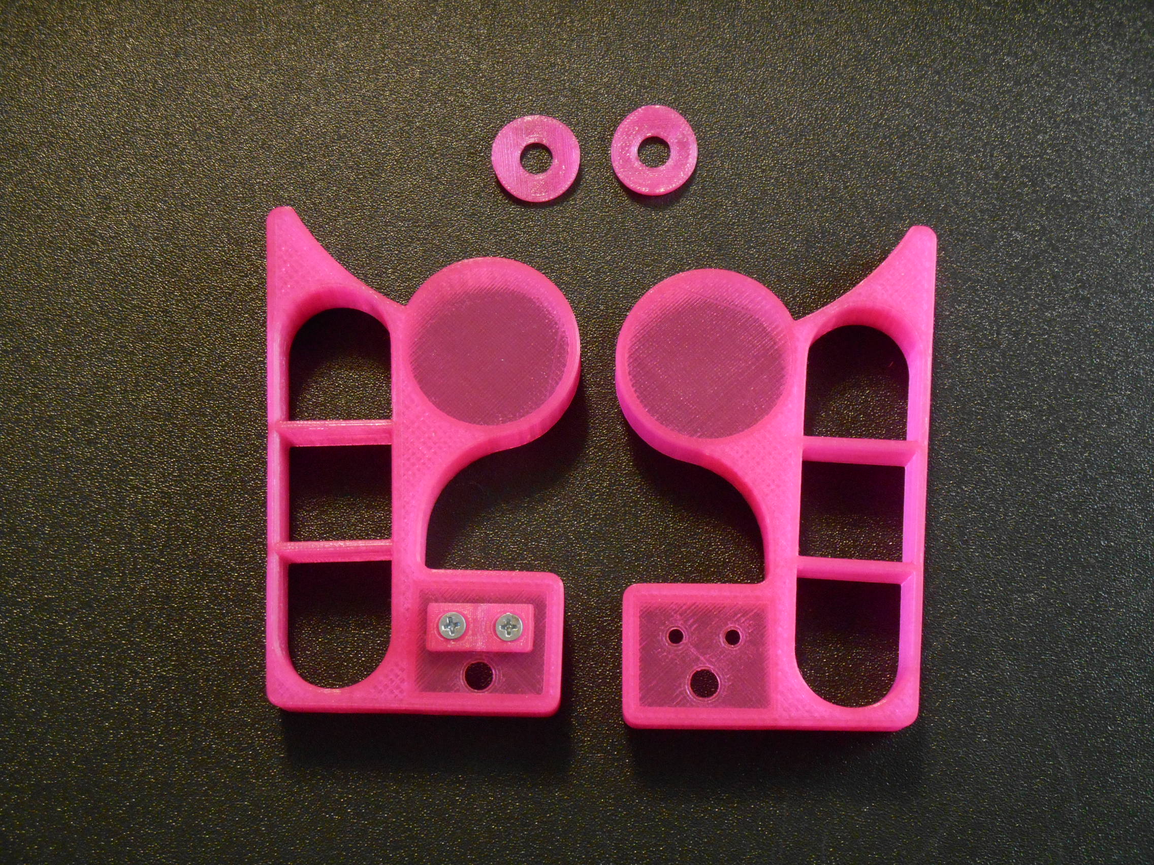

Непрочитанное сообщение koluna » 03 мар 2020, 12:19
Ремонт морозильника Минск-17 у родителей.
Держатели корзин.

23 февраля
Такие пряники, прям произведение искусства. И в рот не полезут :) :idea:
Re: Кухня 3D: мы печатаем
Непрочитанное сообщение koluna » 03 мар 2020, 15:17
Это подруга у меня делает. И все клиенты от нее :)
