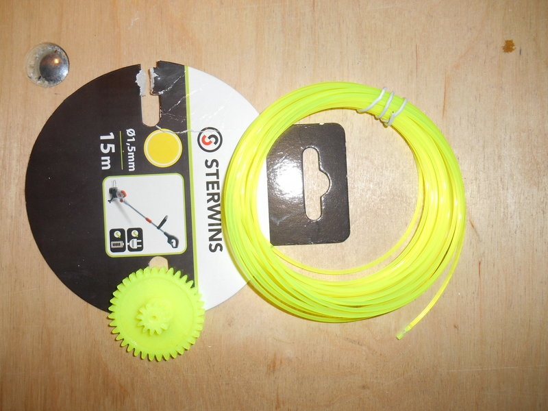

Купил еще лески попробовать... таже шестерня... успокаивающий кислотно-зеленый цвет :lol:

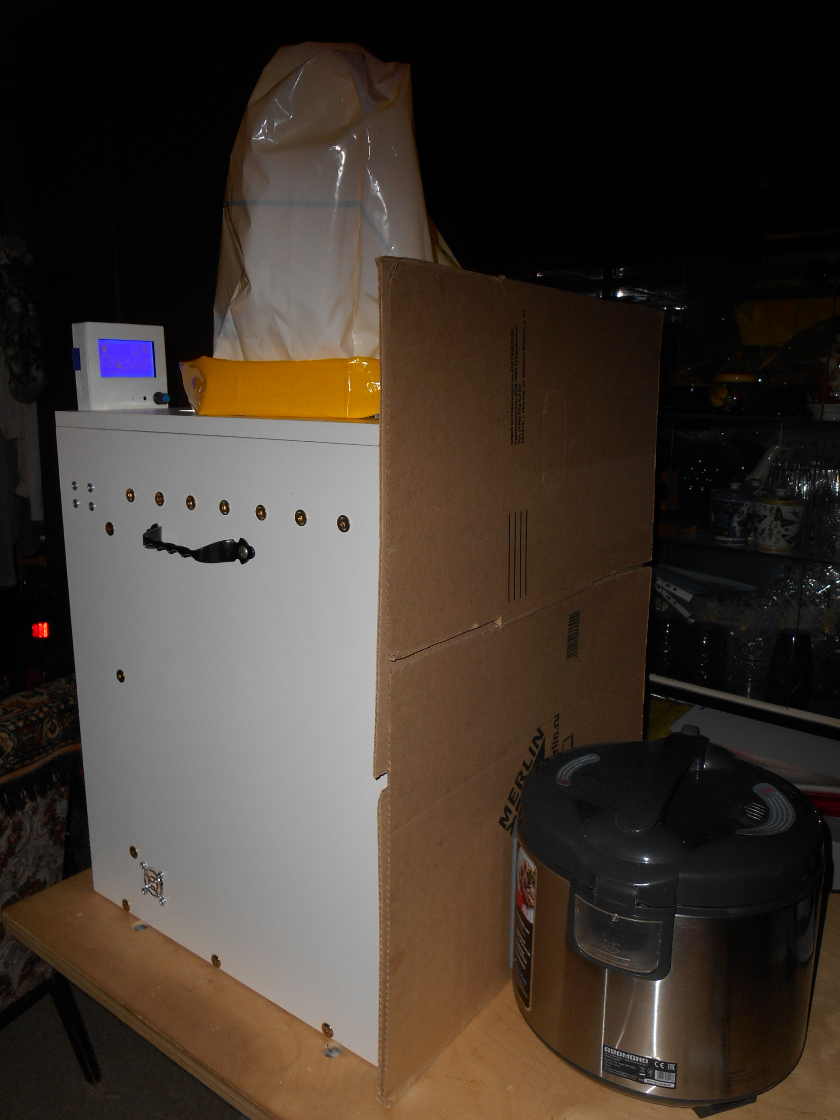

Печатал с рафтом, на стекле раствор БФ-2 и Каляка по-горячему одновременно (влом мыть было), "термокамера" (на фото - пакет, картонка и мультиварка). Вышло получше, чем предыдущей леской (усадка заметно меньше). Но на маленькой шестерне - перегрев. При 250 достаточно легко по слоям ножом разделяется.
Но при цене 131 р. за 15 м - нет смысла печатать этой леской, лучше купить профессиональный нейлон... дважды... ну, руки чесались, хотелось... попробовал... :lol:
Выводы: делаю закрытый принтер, в любом случае пригодится, если будет нужно - легко откроем; надо купить профессионального нейлона катушку.
