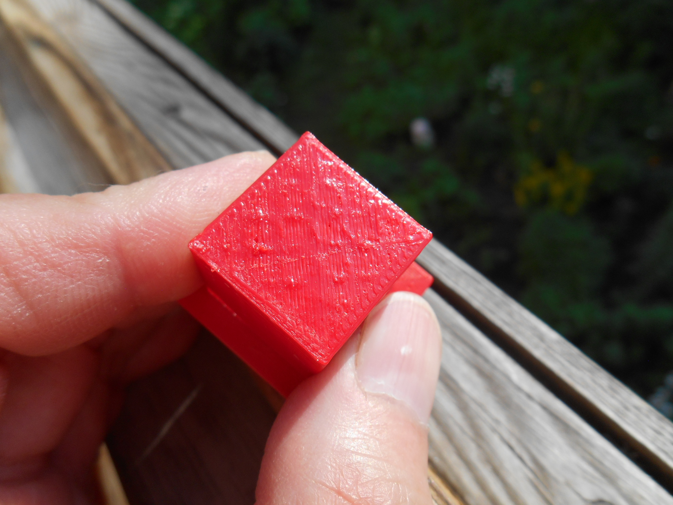

Первая печать!
Тестовый куб 20х20х20 мм.
Экструдер директ (Титан + E3DV6). Стол MK3, снизу утеплен, режим пыщ-пыщ (пока не стал ПИД настраивать). Допиленный не по инструкции бутерброд.
Оптический концевик по Z.
Пластик ABS REC 1.75 мм, лежит года 3 в пакете с маленьким пакетом селикагеля (покупал когда-то ребенку для ручки).
При печати иногда потрескивает. На стенках видны впадинки, рытвинки (как бы недоэкструзия чтоли), видимо, влага выходит, пузыри лопаются.
Не сушил пластик. Решил таким попробовать.
Печатал из Куры 15.04.6 напрямую.
Лак Londa trend ультрасильная фиксация. Готовил стол следующим образом.
Вымыл зеркало (плитка зеркальная из Леруа), вытер насухо, побрызгал равномерно в один слой. Когда печатал - все было сухим. На ощупь поверхность гладкая и неклейкая.
Адгезия к стеклу отвратная (возможно, температуру экструдера и стола повысить надо, возможно, побрызгать в несколько слоев с промежуточной сушкой, возможно, другой адгезив использовать...).
Печатал с бримом, первые нитки очень плохо липли, их стаскивало соплом, вырастала борода.
Удалось распечатать только со второго раза, тоже с бородой вначале, но вовремя ее разорвал: брим напечатался, а с ним и модель :)
После лакировки перекалибровал немного.
Калибровал по маленькому канцелярскому листу для заметок (грубый и не совсем белый).
Но он, вроде, потолще обычной офисной бумаги.
Посередине стола есть горб :(
Стекло прикрепил к столу двумя канцелярскими зажимами.
Держат буквально по 1-2 мм по краям. Хреново, но другого варианта пока нет - что-нибудь позже придумаю.
Плоскость X, Y
Размеры точные (без углов, углы немного распухшие).
Нижняя сторона ровная, приятная. Верхняя сильно шероховатая. Как заусенцы торчат. Верх и низ в три слоя получился, если не ошибаюсь.
Имеется волнистость, но, думаю, не воблинг (не звон, или как там называют волнистоть по X, Y?), т. к. бугры в районе стыков с внутренним заполнением.
Возможно, надо толщину стенки увеличить.
По Z, в принципе, тоже размеры точные, но заусенцы сверху увеличили немного размер.
Вроде, ровно слои лежат.
Параметры печати в слайсере.
Сопло - 260.
Стол - 110.
Без обдува (вообще пока нет).
Слой - 0.24.
Shell thickness - 0.8 (толщина стенки?).
Top/Bottom thickness - 0.6 (толщина низа и верха?).
Заполнение - 20%.
Скорость - 50.
Скорость первого слоя - 20.
Скорость перемещения - 150.
Поток - 100%.
Сопло - 0.4.
Первый слой - 0.3.
Параметры в прошивке.
#define DEFAULT_AXIS_STEPS_PER_UNIT { 80, 80, 200 * 16 / 8.0, 404 }
#define DEFAULT_MAX_FEEDRATE { 300, 300, 5, 25 }
#define DEFAULT_MAX_ACCELERATION { 3000, 3000, 100, 10000 }
#define DEFAULT_ACCELERATION 3000
#define DEFAULT_RETRACT_ACCELERATION 3000
#define DEFAULT_TRAVEL_ACCELERATION 3000
#define DEFAULT_XJERK 10.0
#define DEFAULT_YJERK 10.0
#define DEFAULT_ZJERK 0.3
#define DEFAULT_EJERK 5.0

А че, вполне достойный результат для первой печати. У меня было гораздо хуже :D
По фото не очень видно, но кажется первый слой все таки толстоват, отсюда и слабая адгезия. Проверь штангеном на бриме, реально ли первый слой 0,3 мм? Я правда меряю на юбке, т.к. всегда ее печатаю, чтобы сопло заполнилось полностью перед печатью.

Кстати, я бы на тестовом кубике еще углы проверил бы на всякий случай для Hbot. Диагонали мерить бессмысленно, они должны быть одинаковыми, а вот углы если жесткости не хватает могут быть не прямыми, т.е. фигура вместо квадрата, трапеция. Хотя лучше для проверки напечатать рамку на всю область печати и посмотреть прямые ли углы.

Немного изменил параметры и распечатал другой куб. С буквами.
Бугры по X, Y исчезли.
Распечаталось с первого раза. Поднял температуру стола на 5 гр. и нанес дополнительно 2 слоя лака.
Крыша закрылась с трудом, думал не закроется... в этот раз более аккуратный. Но вывод такой для себя сделал: заполнение 20% - маловато. Ну, или толщину крышы увеличивать.
Буквы хреново получились. Особенно выпуклые X, Y.
Вертикальные ребра в некоторых местах тоже похуже. Но, возможно, это связано с буквами...

Брат, да у тебя походу небольшой перелив пластика, попробуй поиграться с потоком.

Переэкструзия? Если слой толстоват - хуже адгезия? Почему?
Штангеном - 0.4 мм. Расхождение...

Калибровка неверная. На первых порах лучше делай так. Сначала стол в ноль, потом спускаешь вниз на 0,1 мм и ровняешь стол по бумажке, чтобы ее не закусывало, но и с небольшим усилием перемещалась. Это примерно, дальше печатаешь юбку, ее снимаешь и штангеном проверяешь, если есть расхождение(при такой калибровке получается более менее, но не всегда), тогда концевиком Z корректируй высоту слоя. Именно концевиком! Если конечно на нем предусмотрена регулировка, если нет, лучше сделать. И только после этого играй с экструзией.
koluna писал(а):
10 июн 2019, 20:42
Вот из за этого первый слой у тебя не липнет, а верхних переливает :D
