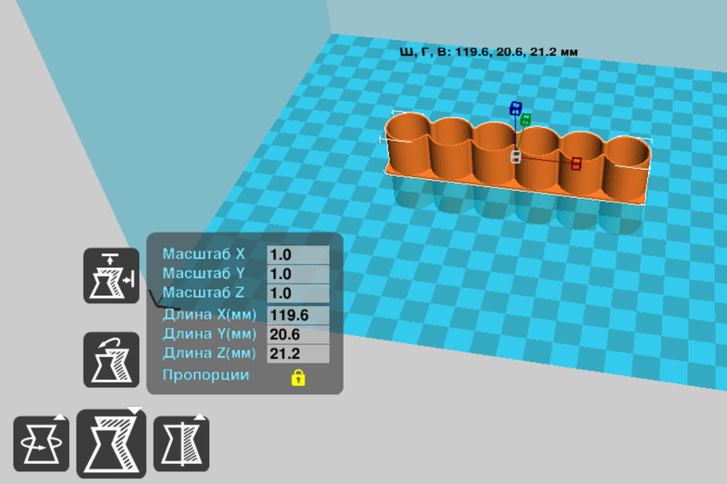

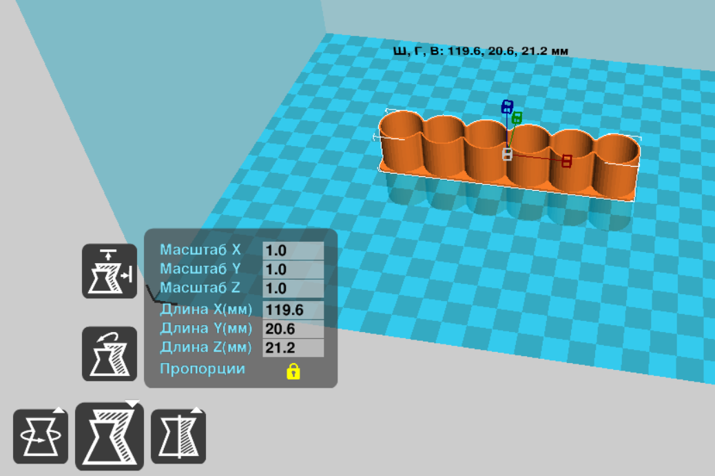

Вот не пойму, как в Куре размеры померить? Линейки нет чтоли? Какая длина у держателя?
Хз, по клеточкам :)
Держалка на 83.5мм, килограммовая катушка ФДпласт 82мм. Вроде как она сама широкая из нормальных.
Непрочитанное сообщение Alex Post » 12 июн 2019, 15:00
koluna писал(а):
12 июн 2019, 12:47
Как то вот так (внешние).

Непрочитанное сообщение koluna » 12 июн 2019, 21:28
12 июн 2019, 15:00
Это я видел, но как-то через эээ... в общем, неудобно, чего вот они там понаписали :)

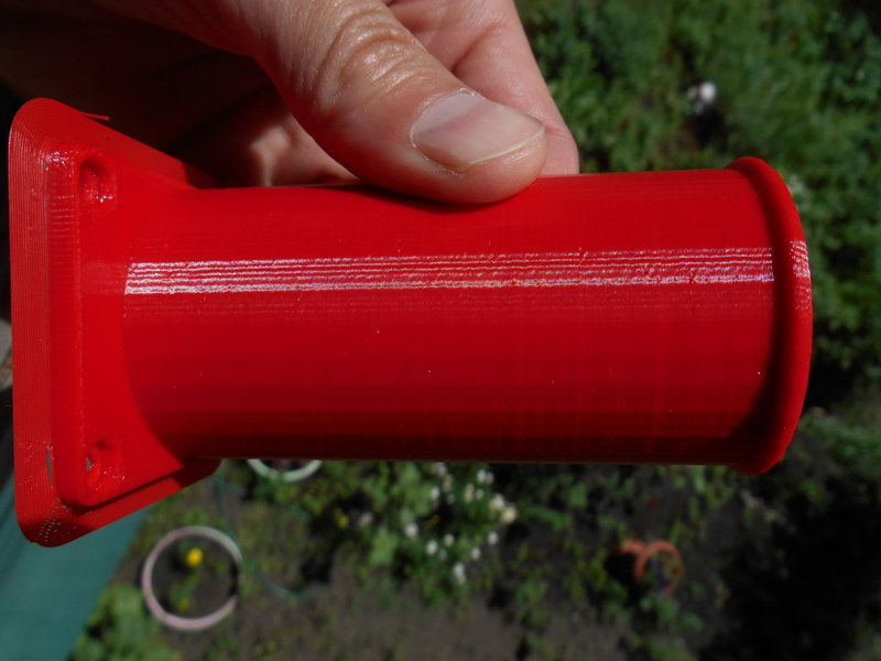

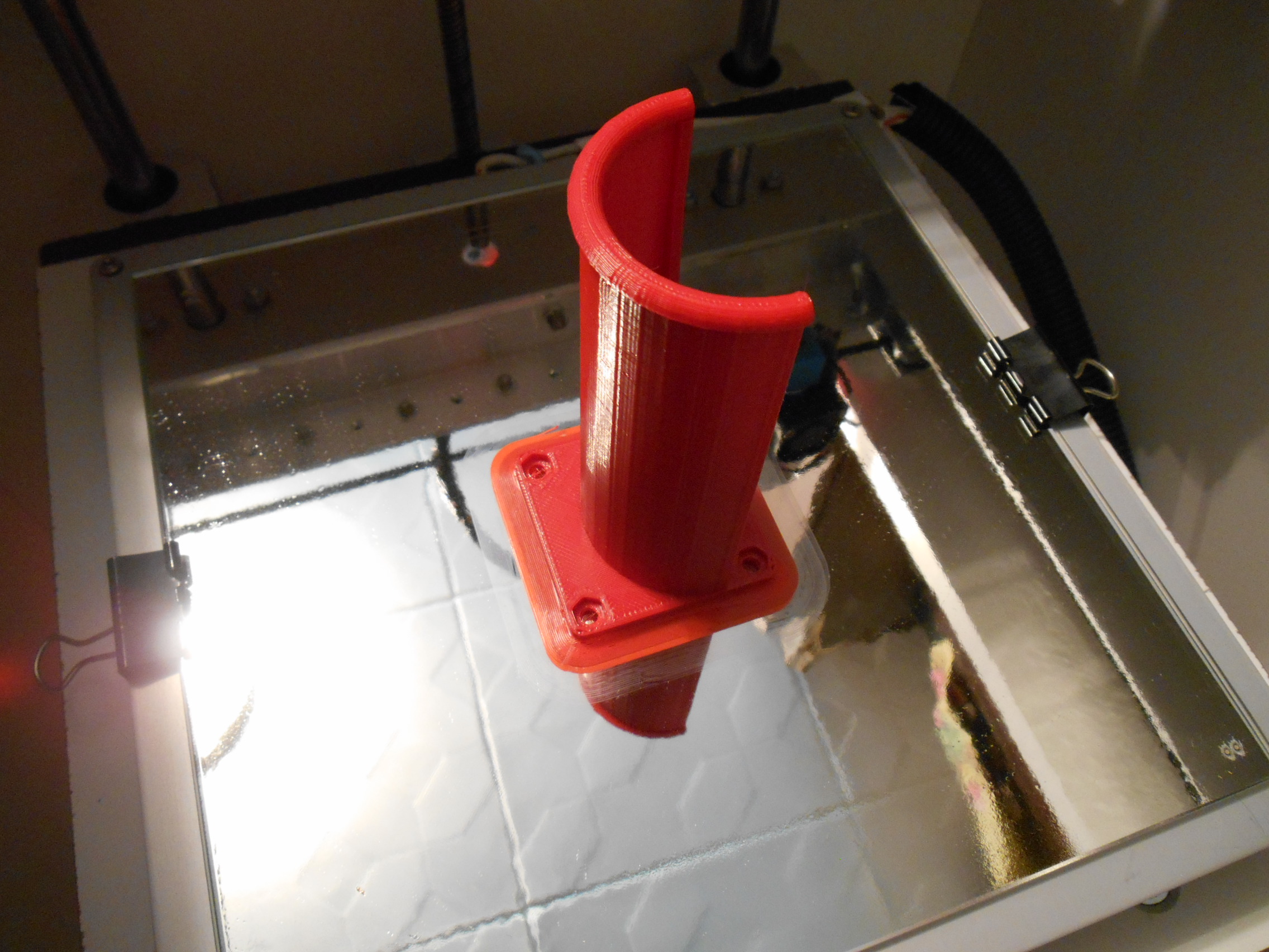

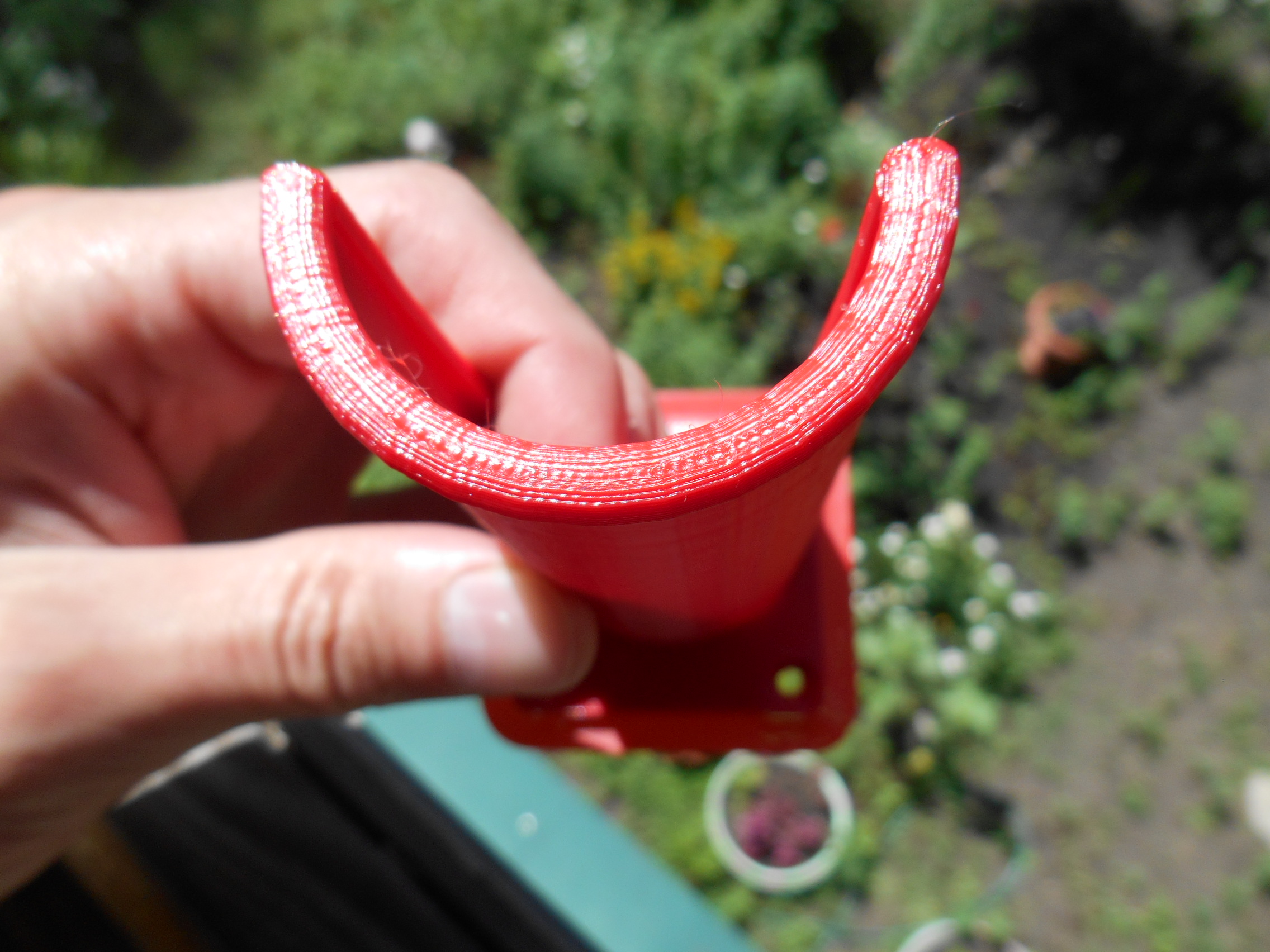

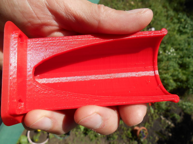

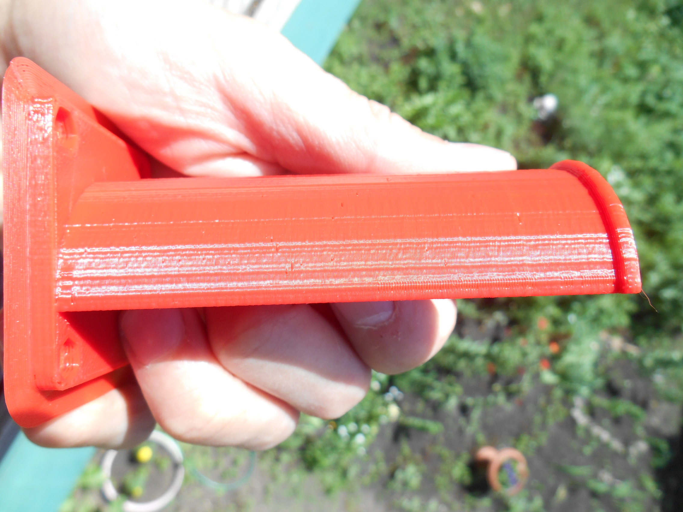

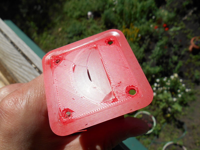

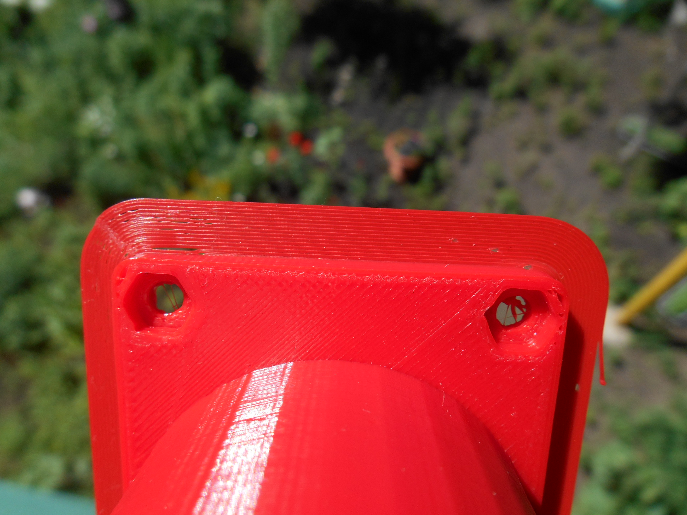

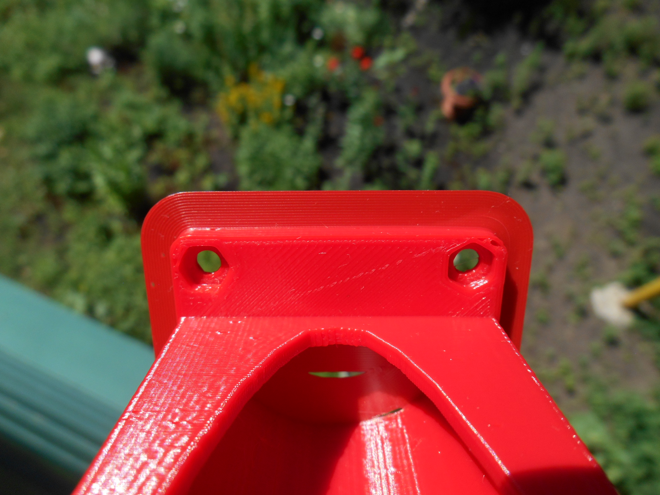

Непрочитанное сообщение koluna » 13 июн 2019, 13:02

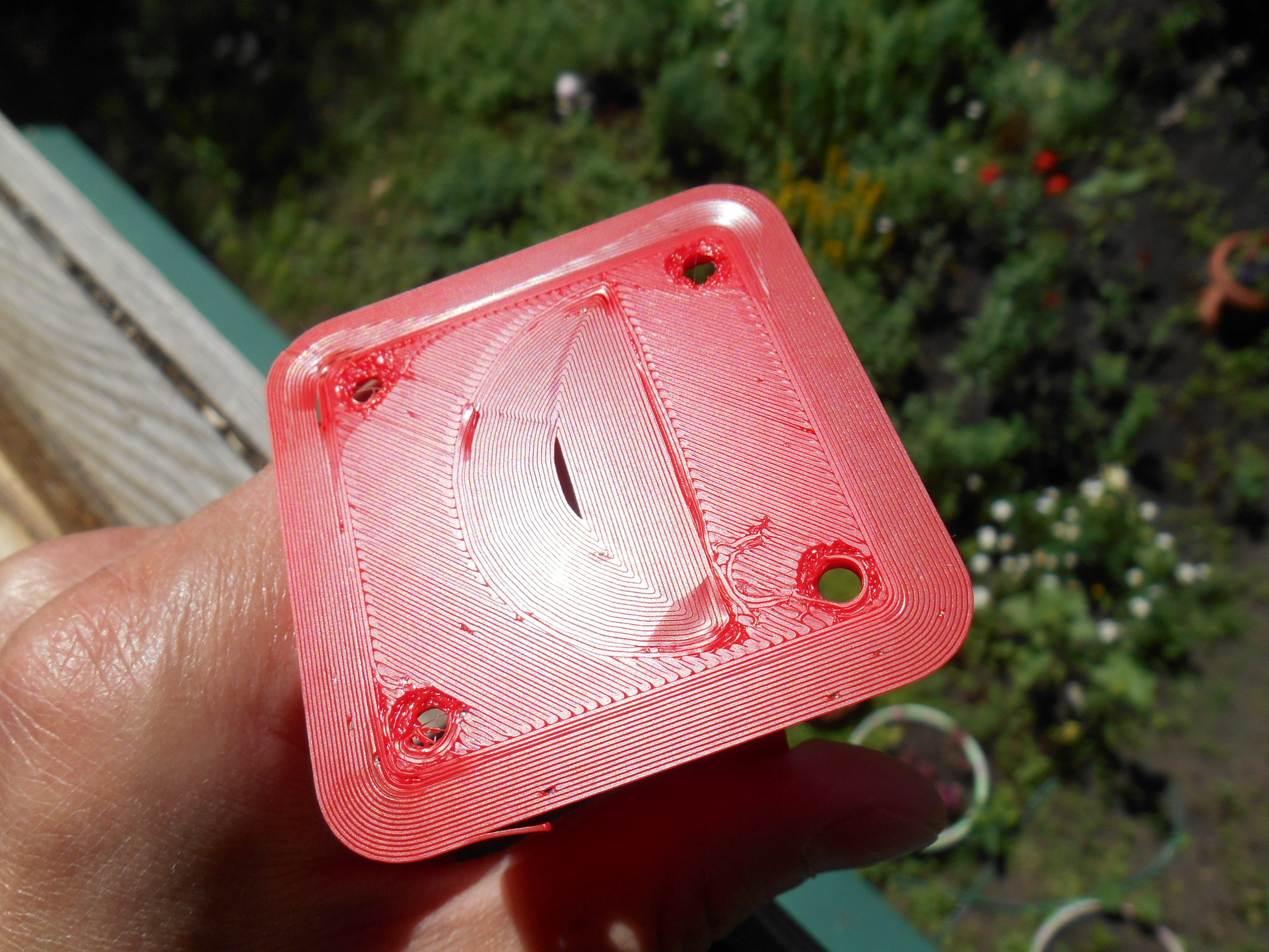

Держатель катушки (Спринтер).
Время печати - 02:20.
Пластик ABS REC 1.75 мм.
Слой 0.2 мм.
Стенка 1.2 мм.
Дно/крыша 1 мм.
Заполнение 40%.
Скорость 50 мм/с.
Сопло 260 гр.
Стол 110 гр.
Брим 30 ниток (ранее печатал все с 20 нитками).
Пластик 1.8 мм.
Поток 99%.
Сопло 0.4 мм.
Скорость перемещения 150 мм/с.
Скорость первого слоя 20 мм/с.
Без обдува.
Пластик сушил в сушилке 10 ч. на температуре 65 гр.
По качеству.
Видимо, пластик я недосушил... рытвины присутствуют, но уже в меньшем количестве.
Толщина первого слоя по бриму - 0.24 мм (не убрал пока, как dark184 советовал).
Адгезия к столу плохая (см. ниже про отверстия).
При печати на уровне 2-3 см (очень приблизительно) заметил, что начало загибать два передних угла.
Отогнуло вместе с отверстиями, но незначительно (не более 0.5 мм).
В самом начале (брим) словил бороду. Начал печатать отлично, отвлекся на 5 минут, прихожу - борода.
Сорвал. Печать брима продолжалась (не зря я его увеличил на 10 ниток!), а за ним и детали.
Нормально, вовремя заметил.
Отверстия снизу очень плохо получились.
Видимо из-за того, что первые "кольца" не прилипли (1 или 2 только прилипло).
Сверху неплохо получились, но во всех углах рядом с отверстиями не хватает пластика!
Кстати, отошедшие передние углы - отверстия, которые изначально получились хуже всего: малая площадь, поэтому и подняло углы, наверное.
Верхняя сторона фланца - хорошо (за исключением углов рядом с отверстиями).
Бортик сверху получился хорошо. Внутри несколько мелких соплинок.
Каких-либо серьезных изъянов кроме углозадира и отверстий не заметил.

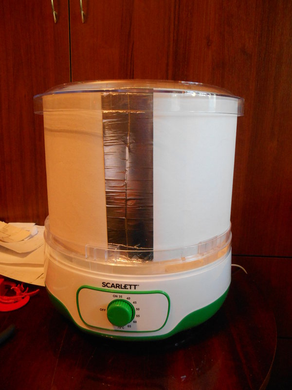

Непрочитанное сообщение koluna » 13 июн 2019, 13:06

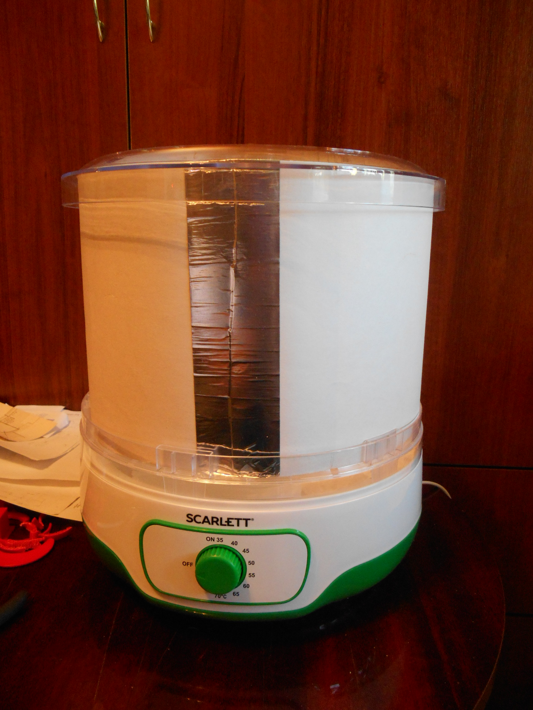

Обзавелся сушилкой. Первый опыт сушки.
Оставил одну сетку внизу. На нее - катушку. Скрутил трубу из из какого-то старого ватмана. Накрыл родной крышкой.
Около 10 часов на температуре 65 гр. Максимальная - 70 гр., пробовал сначала на ней, но катушка с пластиком показались горячими, побоялся, убавил на 5 гр. Хотя, вроде, АБС советуют на 80 гр. сушить.
Дефектов (рытвин-недоэкструзий) стало меньше, но все равно они есть. Пластик тоже поменьше стал взрываться.
Видимо, сушить надо поболее, т. к. катушка лежит уже несколько лет, хоть и в родном пакете с селикагелем.

Непрочитанное сообщение Kaktus » 13 июн 2019, 14:55
Похоже, что плохая адгезия к столу из за этих самых 2,4 мм. Уменьшить, как dark184 говорил. Можно для лучшей адгезии даже "вмазывать" первый слой чуть, но из моего опыта с Лондой этого не требовалось, да и слоновья нога будет.
Я себе сушилку по мотивам этой https://www.thingiverse.com/thing:1618037 скрафтил. Только упростил. Фитинг пластиковый сделал: https://www.thingiverse.com/thing:1993384 колпак от микроволновки. Детальки приложу, вдруг пригодится.
С другой стороны, она тебе возможно никогда больше и не понадобиться - сушка пластика дело сугубо индивидуальное. Кто то сушит регулярно, а кто то не сталкивался никогда с такой проблемой...

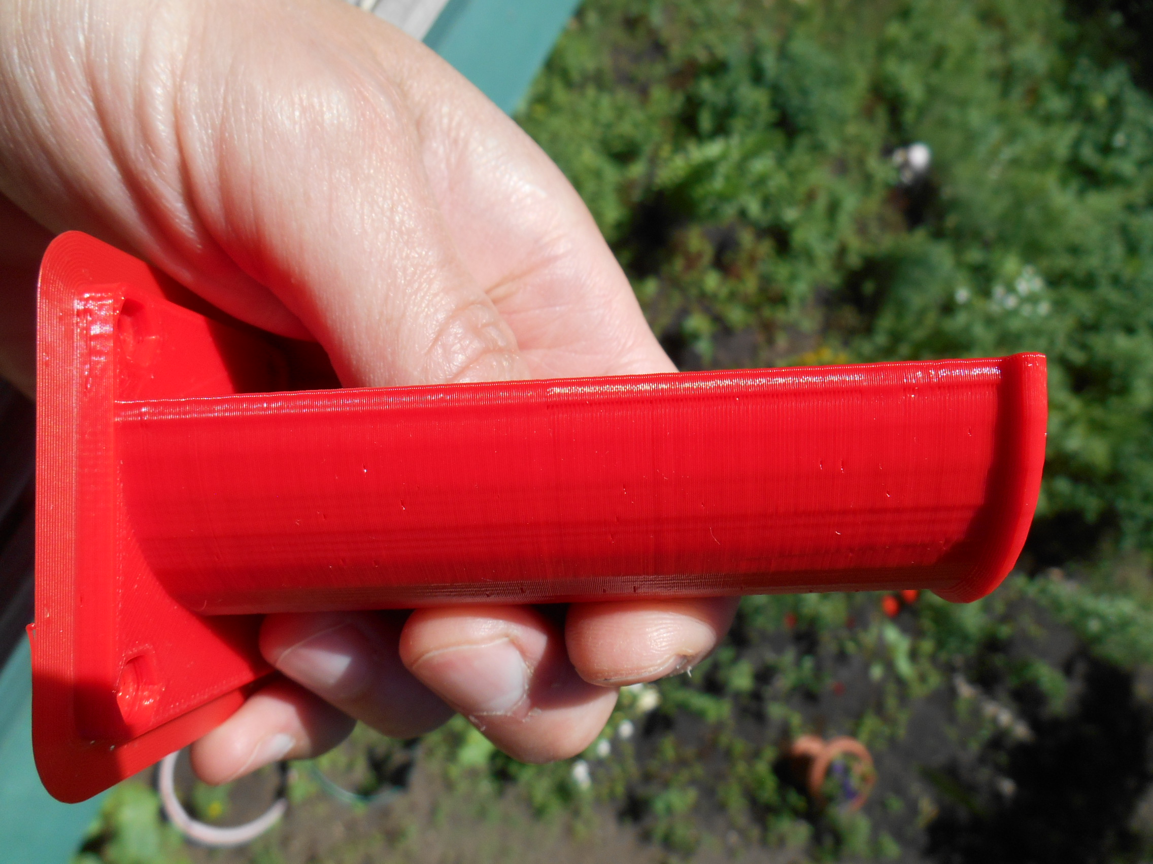

Непрочитанное сообщение koluna » 13 июн 2019, 15:05
Предыдущий держатель (из трех деталей).
Ребро посередине - 6 ниток без заполнения.
Стенки по 3 нитки. Заполнение 30%.
Самую большую деталь (вертикальная часть) - сломать руками сложно. Достаточно легко оторвалась нижняя часть с фланцами.
