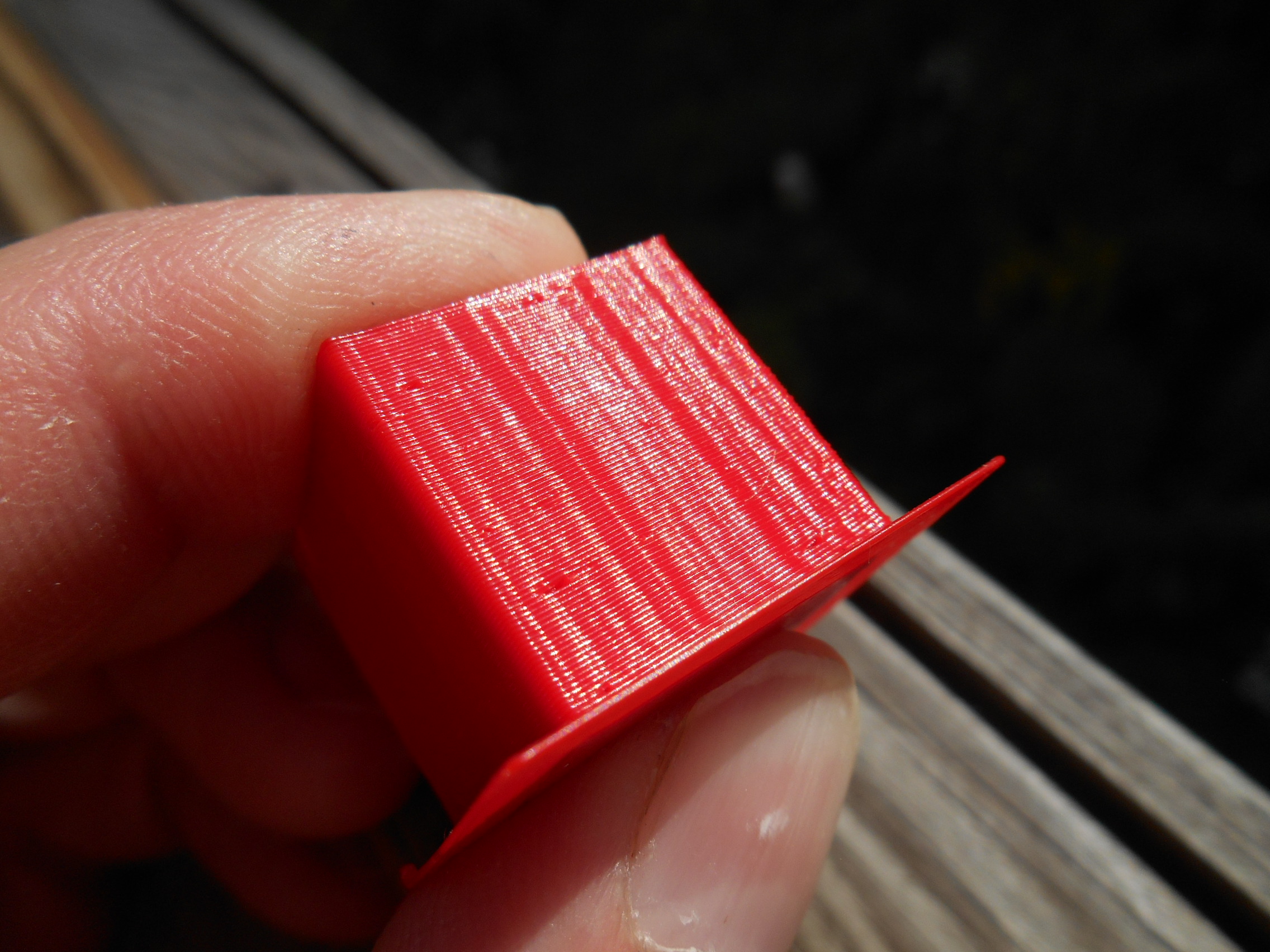

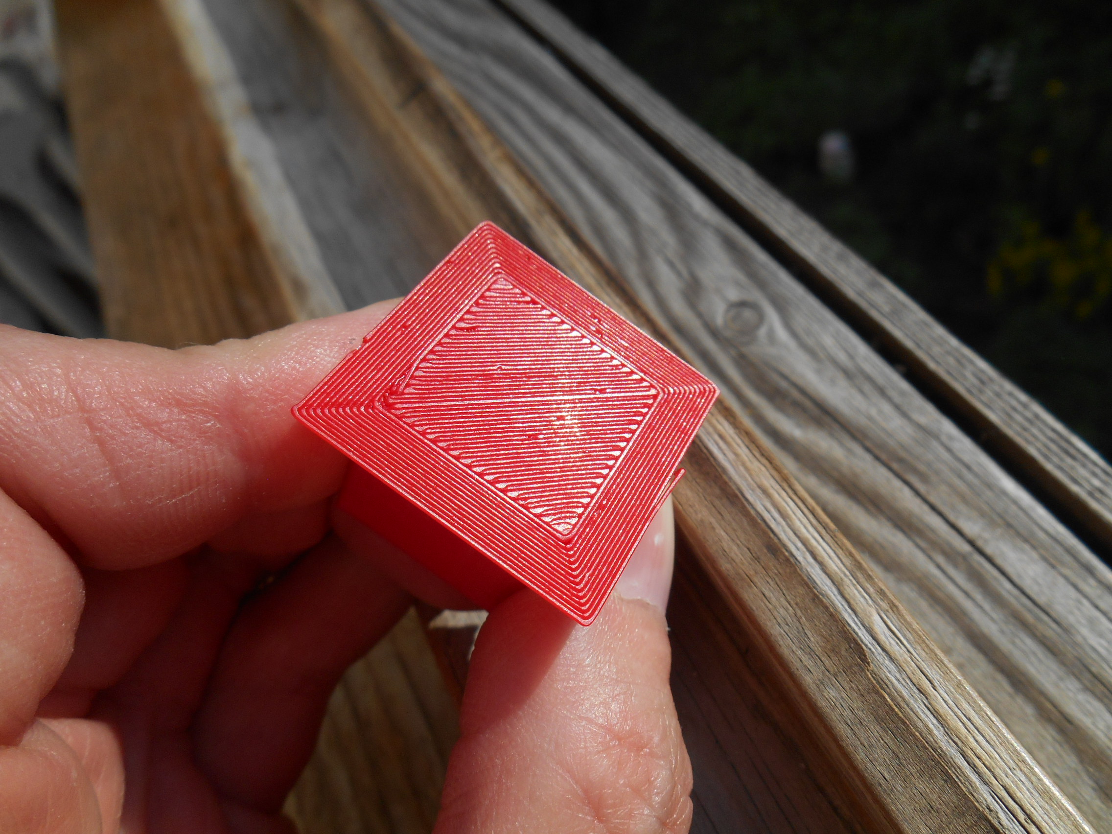

Первая печать!
Тестовый куб 20х20х20 мм.
Экструдер директ (Титан + E3DV6). Стол MK3, снизу утеплен, режим пыщ-пыщ (пока не стал ПИД настраивать). Допиленный не по инструкции бутерброд.
Оптический концевик по Z.
Пластик ABS REC 1.75 мм, лежит года 3 в пакете с маленьким пакетом селикагеля (покупал когда-то ребенку для ручки).
При печати иногда потрескивает. На стенках видны впадинки, рытвинки (как бы недоэкструзия чтоли), видимо, влага выходит, пузыри лопаются.
Не сушил пластик. Решил таким попробовать.
Печатал из Куры 15.04.6 напрямую.
Лак Londa trend ультрасильная фиксация. Готовил стол следующим образом.
Вымыл зеркало (плитка зеркальная из Леруа), вытер насухо, побрызгал равномерно в один слой. Когда печатал - все было сухим. На ощупь поверхность гладкая и неклейкая.
Адгезия к стеклу отвратная (возможно, температуру экструдера и стола повысить надо, возможно, побрызгать в несколько слоев с промежуточной сушкой, возможно, другой адгезив использовать...).
Печатал с бримом, первые нитки очень плохо липли, их стаскивало соплом, вырастала борода.
Удалось распечатать только со второго раза, тоже с бородой вначале, но вовремя ее разорвал: брим напечатался, а с ним и модель :)
После лакировки перекалибровал немного.
Калибровал по маленькому канцелярскому листу для заметок (грубый и не совсем белый).
Но он, вроде, потолще обычной офисной бумаги.
Посередине стола есть горб :(
Стекло прикрепил к столу двумя канцелярскими зажимами.
Держат буквально по 1-2 мм по краям. Хреново, но другого варианта пока нет - что-нибудь позже придумаю.

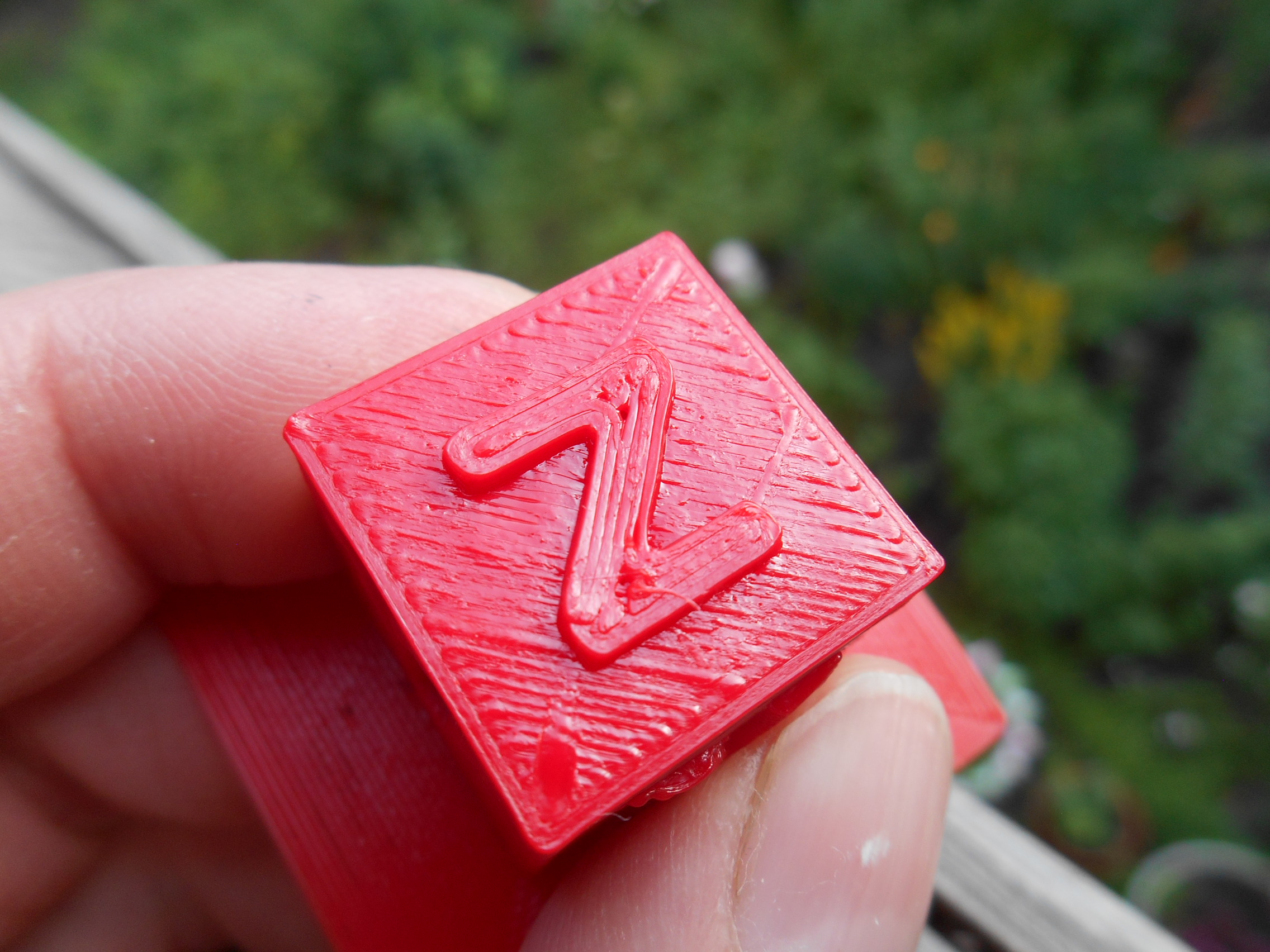

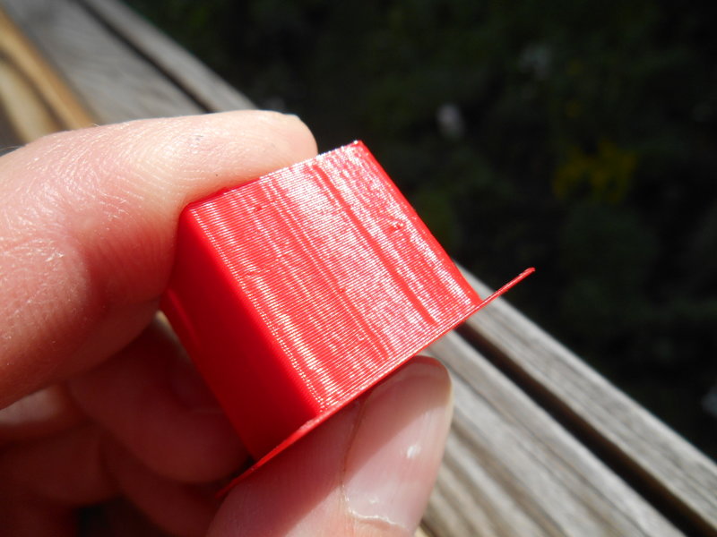

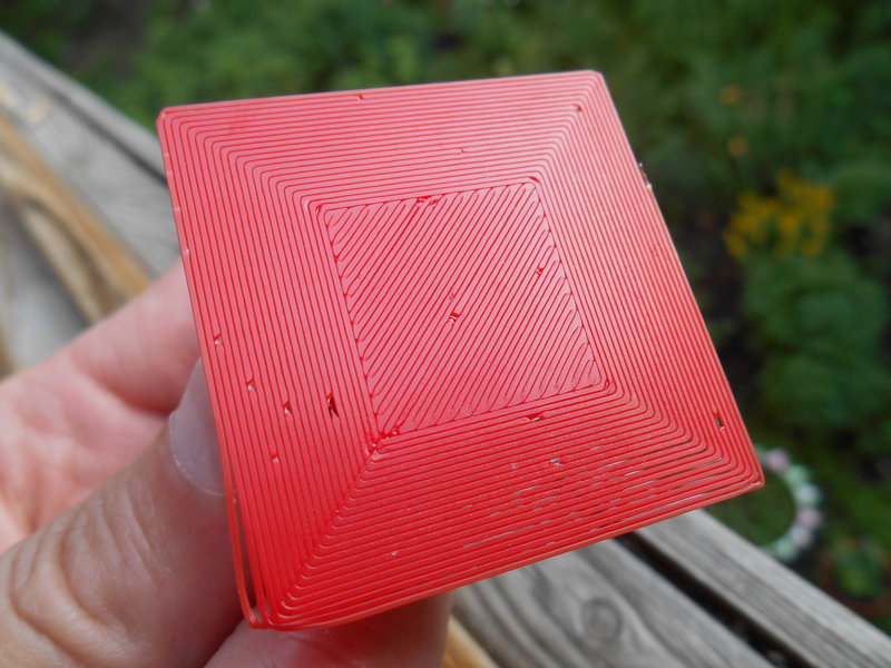

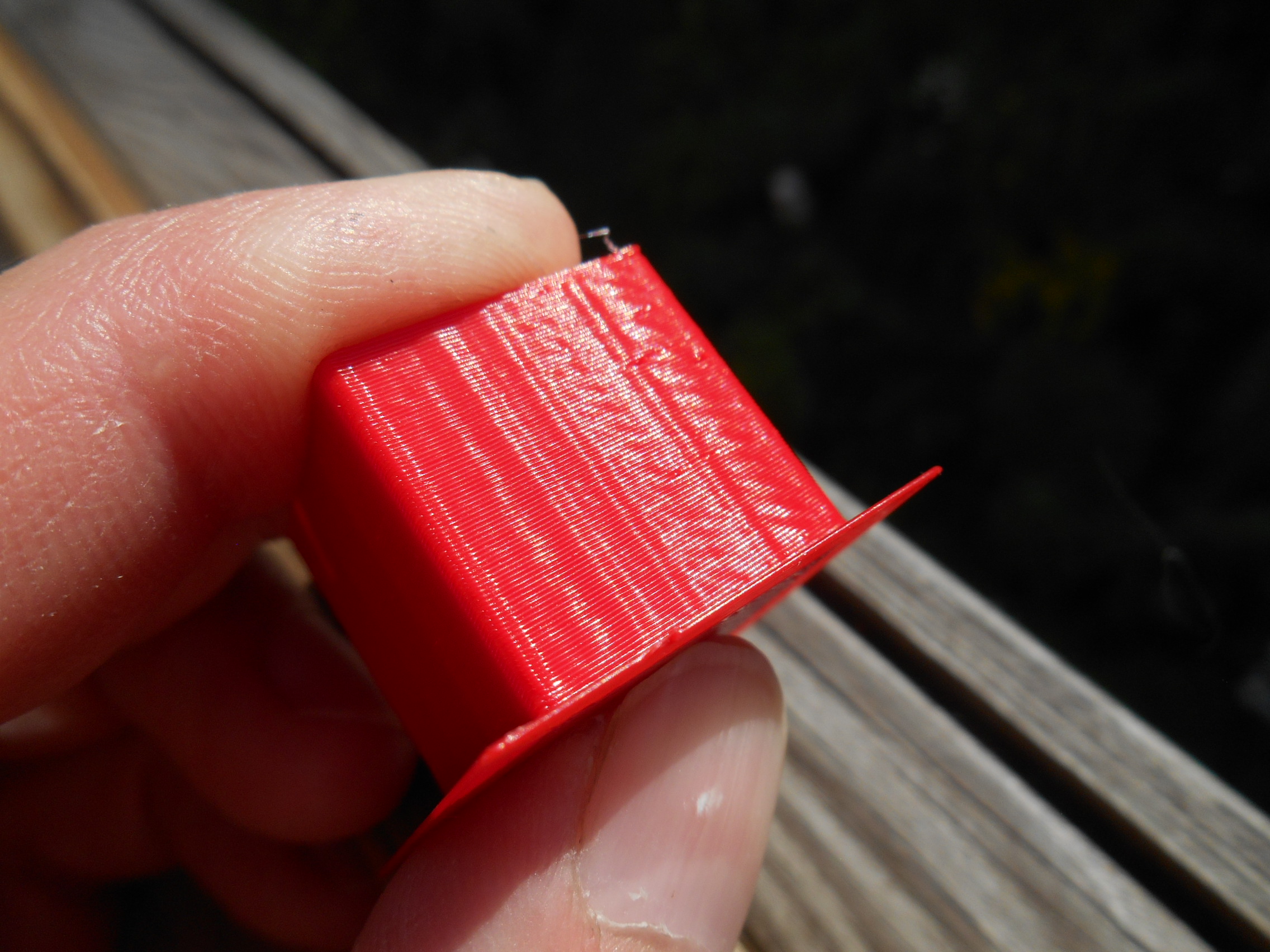

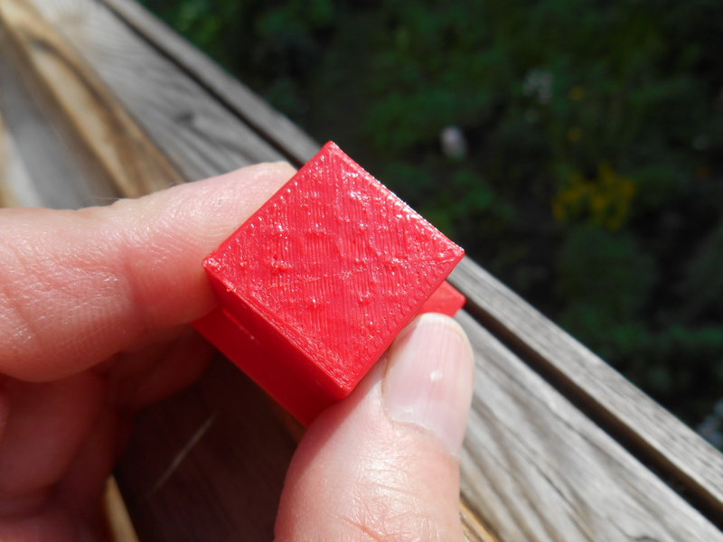

Плоскость X, Y
Размеры точные (без углов, углы немного распухшие).
Нижняя сторона ровная, приятная. Верхняя сильно шероховатая. Как заусенцы торчат. Верх и низ в три слоя получился, если не ошибаюсь.
Имеется волнистость, но, думаю, не воблинг (не звон, или как там называют волнистоть по X, Y?), т. к. бугры в районе стыков с внутренним заполнением.
Возможно, надо толщину стенки увеличить.
По Z, в принципе, тоже размеры точные, но заусенцы сверху увеличили немного размер.
Вроде, ровно слои лежат.
Параметры печати в слайсере.
Сопло - 260.
Стол - 110.
Без обдува (вообще пока нет).
Слой - 0.24.
Shell thickness - 0.8 (толщина стенки?).
Top/Bottom thickness - 0.6 (толщина низа и верха?).
Заполнение - 20%.
Скорость - 50.
Скорость первого слоя - 20.
Скорость перемещения - 150.
Поток - 100%.
Сопло - 0.4.
Первый слой - 0.3.
Параметры в прошивке.

Re: Принтер H-Bot с корпусом из ЛДСП Кухня3D [koluna]
Непрочитанное сообщение dark184 » 10 июн 2019, 19:20
А че, вполне достойный результат для первой печати. У меня было гораздо хуже :D
По фото не очень видно, но кажется первый слой все таки толстоват, отсюда и слабая адгезия. Проверь штангеном на бриме, реально ли первый слой 0,3 мм? Я правда меряю на юбке, т.к. всегда ее печатаю, чтобы сопло заполнилось полностью перед печатью.
Сообщения: 1505
Поблагодарили: 115 раз
Непрочитанное сообщение dark184 » 10 июн 2019, 19:31
koluna писал(а):
10 июн 2019, 17:36
Я после лакировки не калибрую стол. Всегда калибрую только на чистое стекло, потом если необходимо лакирую/мажу клеем. Так надежнее :)
koluna писал(а):
10 июн 2019, 17:36
Не знаю как в куре, но в Slic3R есть параметр, которым можно регулировать наезд заполнения на периметр, называется Overlap. Думаю в куре есть аналогичный параметр, возможно поможет его уменьшение. Но я Куру на дух честно говоря не переношу, она периодически неадекватные результаты нарезки выдает.
Ну а все остальное мне думается это сырой пластик. Лично я вообще не вижу каких либо косяков со стороны принтера. Разве что только понаблюдать за экструдером и убедиться что нить в нем не кушается и не проскальзывает.

Кстати, я бы на тестовом кубике еще углы проверил бы на всякий случай для Hbot. Диагонали мерить бессмысленно, они должны быть одинаковыми, а вот углы если жесткости не хватает могут быть не прямыми, т.е. фигура вместо квадрата, трапеция. Хотя лучше для проверки напечатать рамку на всю область печати и посмотреть прямые ли углы.

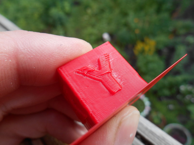

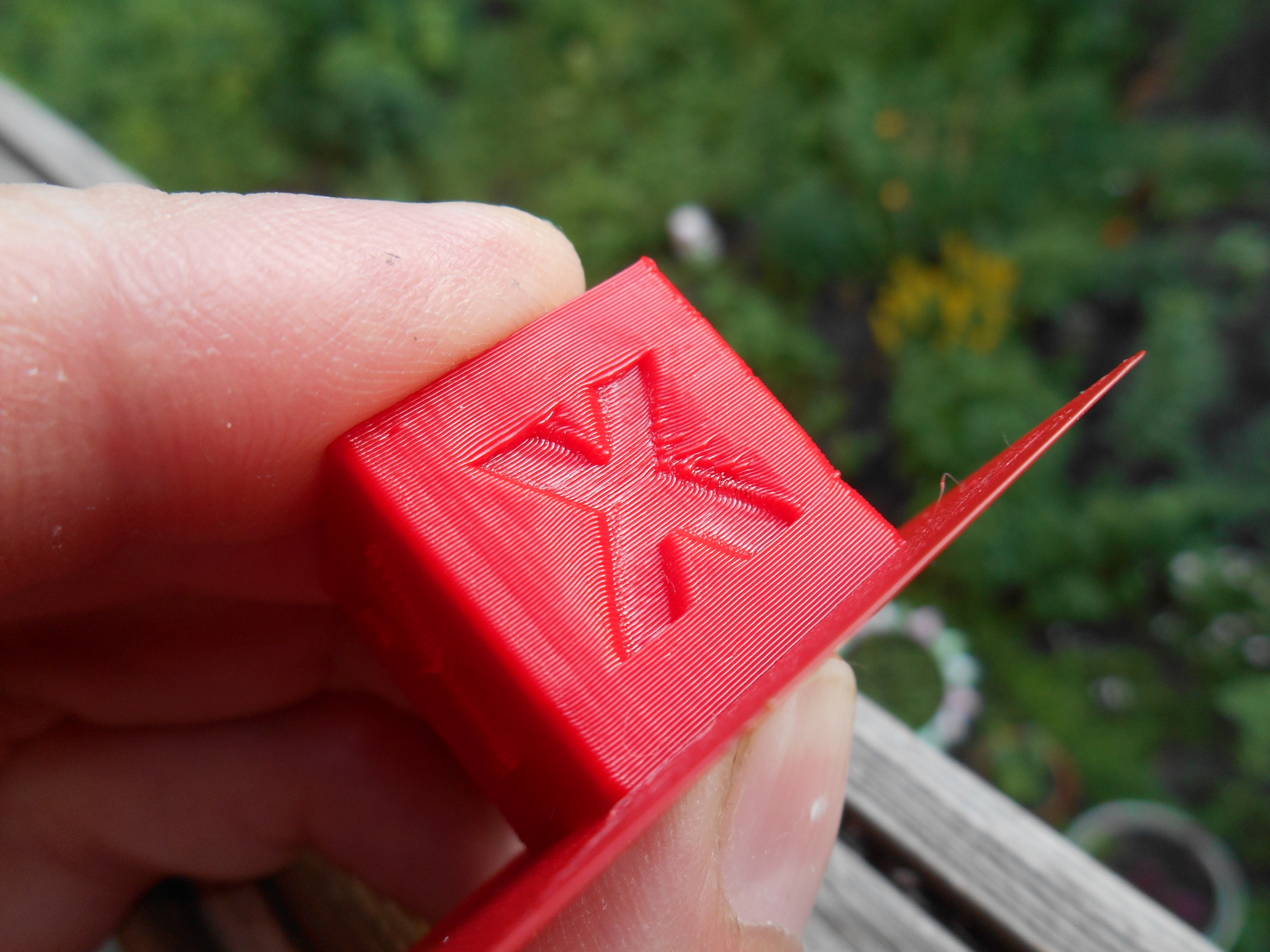

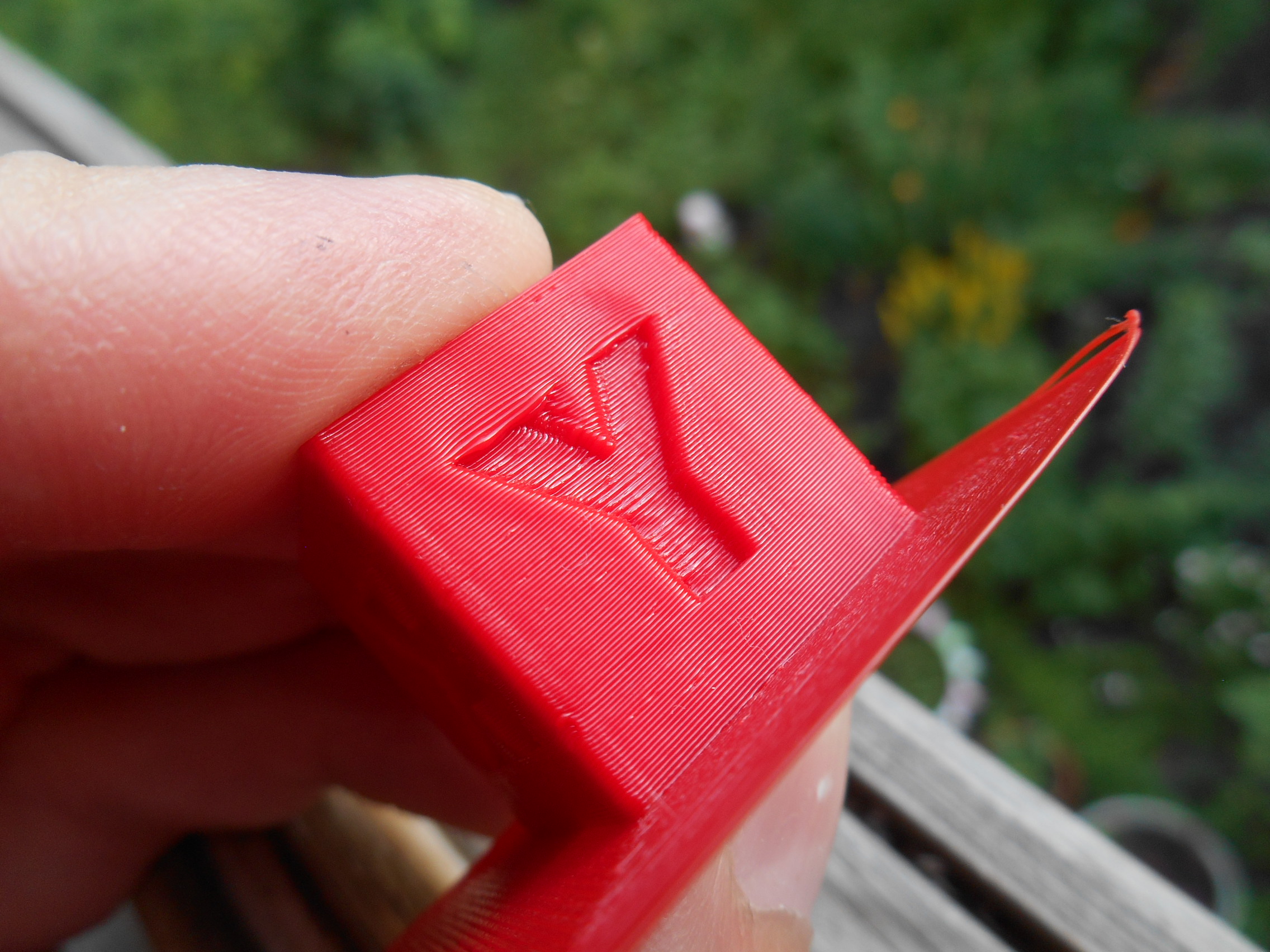

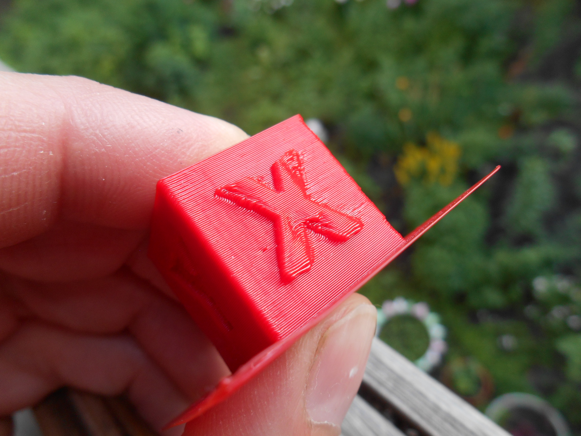

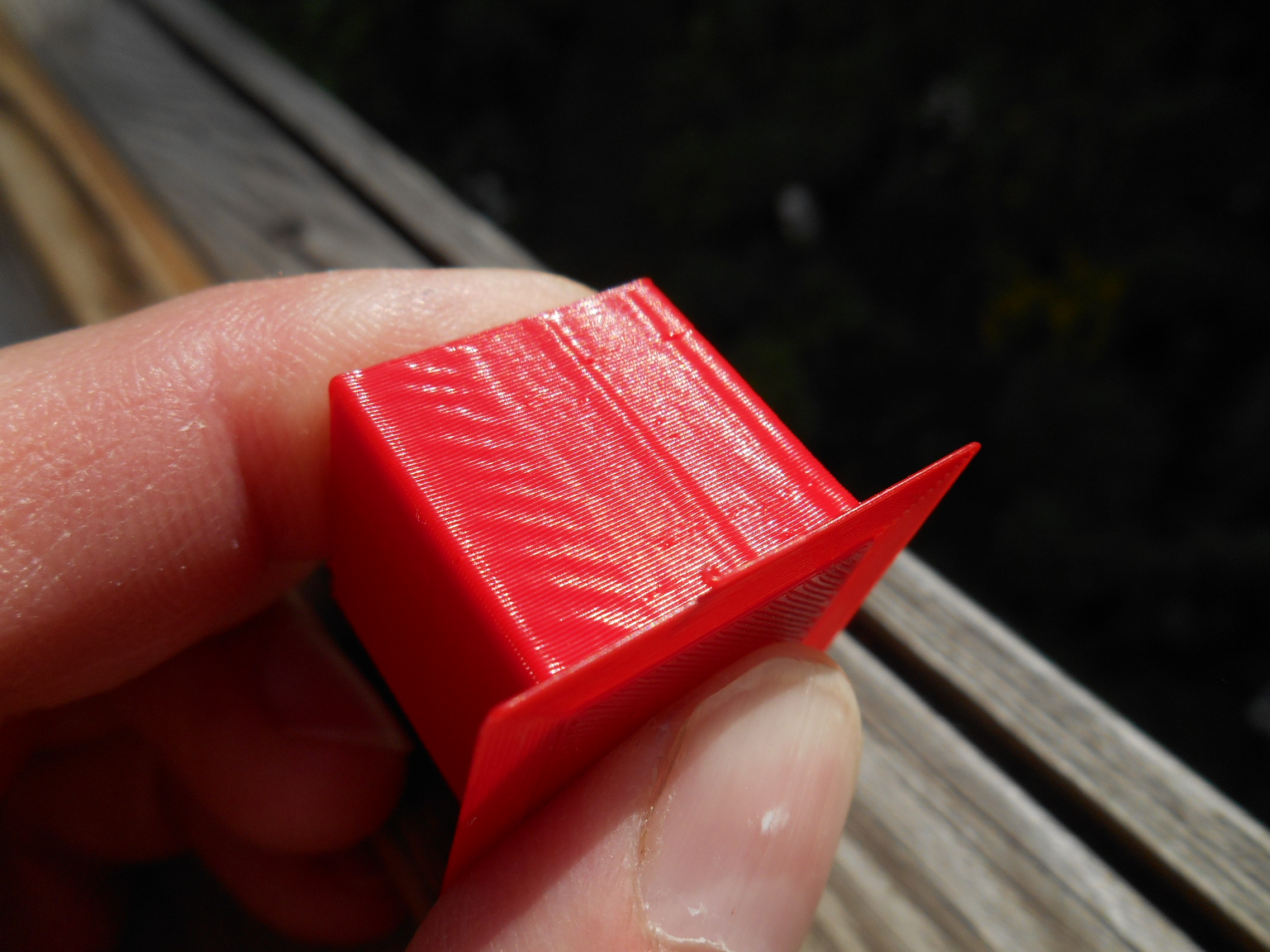

Немного изменил параметры и распечатал другой куб. С буквами.
Бугры по X, Y исчезли.
Распечаталось с первого раза. Поднял температуру стола на 5 гр. и нанес дополнительно 2 слоя лака.
Крыша закрылась с трудом, думал не закроется... в этот раз более аккуратный. Но вывод такой для себя сделал: заполнение 20% - маловато. Ну, или толщину крышы увеличивать.
Буквы хреново получились. Особенно выпуклые X, Y.
Вертикальные ребра в некоторых местах тоже похуже. Но, возможно, это связано с буквами...
Измененные параметры
Стол - 115 гр.
Слой - 0.2 мм.
Стенка - 1 мм.
Дно и крыша - 1 мм.

Сообщения: 1505
Непрочитанное сообщение dark184 » 10 июн 2019, 20:35
Брат, да у тебя походу небольшой перелив пластика, попробуй поиграться с потоком.

dark184 писал(а):
10 июн 2019, 19:20
Переэкструзия? Если слой толстоват - хуже адгезия? Почему?
dark184 писал(а):
10 июн 2019, 19:20
Штангеном - 0.4 мм. Расхождение...
dark184 писал(а):
10 июн 2019, 19:20
Да, про эту фишку я знаю... поэтому думаю печатать всегда или с бримом или с юбкой... а то, с последней экструзии может пройти приличное время и в сопле будет перегретый пластик, который к тому же не сразу пойдет...
RepRap "Кухня3D" - в процессе, но уже печатает...
https://3deshnik.ru/forum/viewforum.php?f=34
Сообщения: 1505
Непрочитанное сообщение dark184 » 10 июн 2019, 20:51
koluna писал(а):
10 июн 2019, 20:42
Калибровка неверная. На первых порах лучше делай так. Сначала стол в ноль, потом спускаешь вниз на 0,1 мм и ровняешь стол по бумажке, чтобы ее не закусывало, но и с небольшим усилием перемещалась. Это примерно, дальше печатаешь юбку, ее снимаешь и штангеном проверяешь, если есть расхождение(при такой калибровке получается более менее, но не всегда), тогда концевиком Z корректируй высоту слоя. Именно концевиком! Если конечно на нем предусмотрена регулировка, если нет, лучше сделать. И только после этого играй с экструзией.
koluna писал(а):
10 июн 2019, 20:42
Вот из за этого первый слой у тебя не липнет, а верхних переливает :D

dark184 писал(а):
10 июн 2019, 19:31
Хм... я думал об этом, но, т. к. стекло снимал (лачил не в принтере), и х. з. какой там слой лакак упал, решил по-быстрому перекалибровать... всего 4 точки, чуть винты подкрутил с листом...
Но если слой лака/клея толстый, сопло ведь по нему шкрябать будет? В общем, побоялся не калибровать... вообще, пока с осторожностью отношусь к своему столу... кто его знает: стекло снимешь-поставишь - уйдет калибровка, сопло в стекло упрется... ну это время покажет...
dark184 писал(а):
10 июн 2019, 19:31
Вроде есть, помню смутно что-то... не заморачивался пока, найдем потом :)
Т. е., именно этим параметром можно бугры на внешнеих сторонах стенок убирать?
dark184 писал(а):
10 июн 2019, 19:31
Да, погляжу. По крайней мере не щелкает... Но щелчки от пузырей слышу периодически... ну и видно их даже при простом вытягивании сопли в воздухе...
Да, адгезия все равно хреноватая... Не заметил точно, но, где-то около 80 гр. модель уже отлипла...

Непрочитанное сообщение dark184 » 10 июн 2019, 20:55
koluna писал(а):
10 июн 2019, 20:52
Так это АБС, к тому же калибровка у тебя пока не правильно сделана. Для начала калибровку наладь, и только потом уже играй с экструзией, адгезией и остальными параметрами, если конечно понадобится :D

dark184 писал(а):
10 июн 2019, 20:21
В один слой, скажем, 200х200 мм, со стенкой и высотой 1 мм, чтобы померить нормально можно было?
Да, руки чешутся что-нибудь побольше распечатать на всю область, но по времени не затратное... для проверки...

dark184 писал(а):
10 июн 2019, 20:35
Ну, подсознательно, вроде, чувствую, хотя, не уверен... кстати, а вот брим на втором кубике - недолив?
