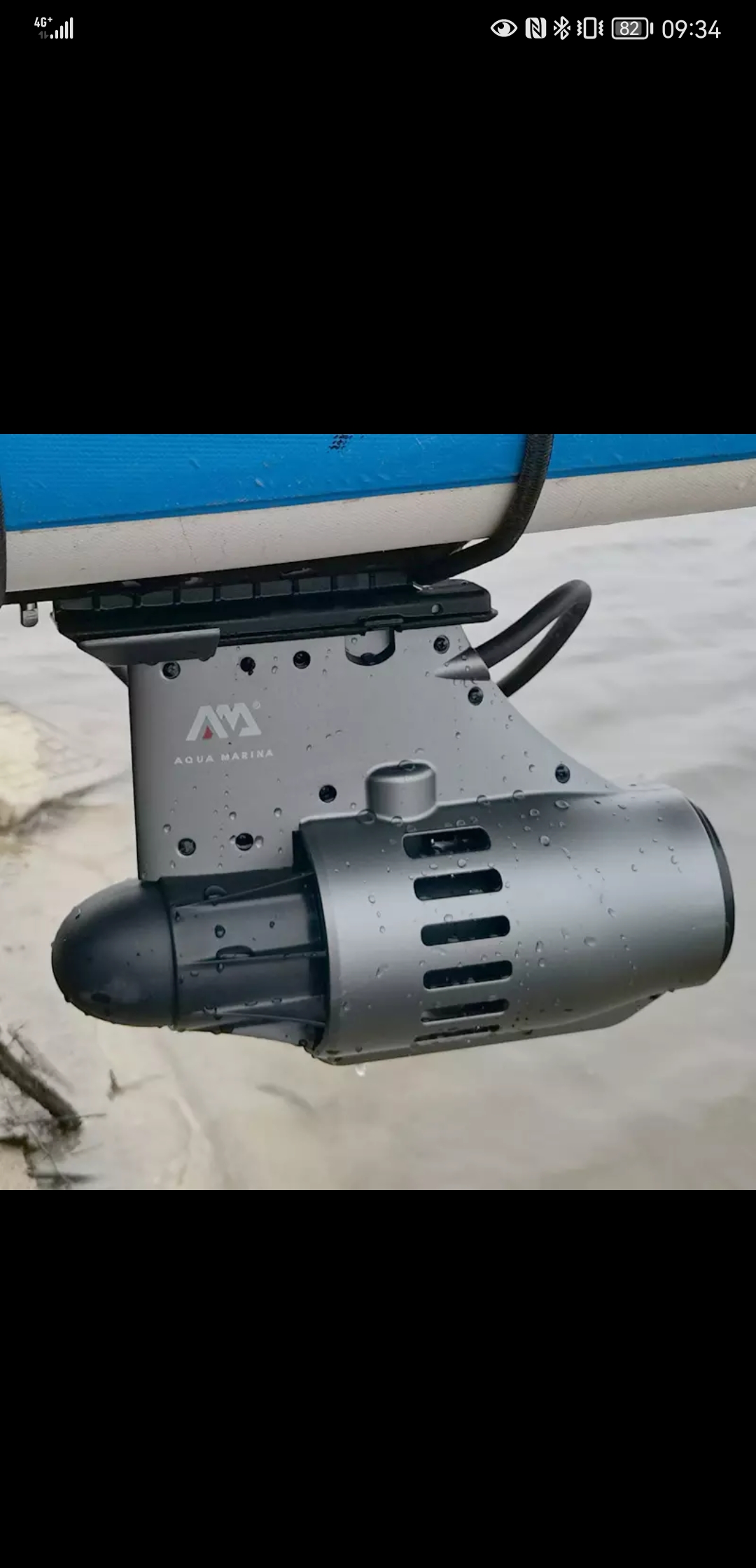

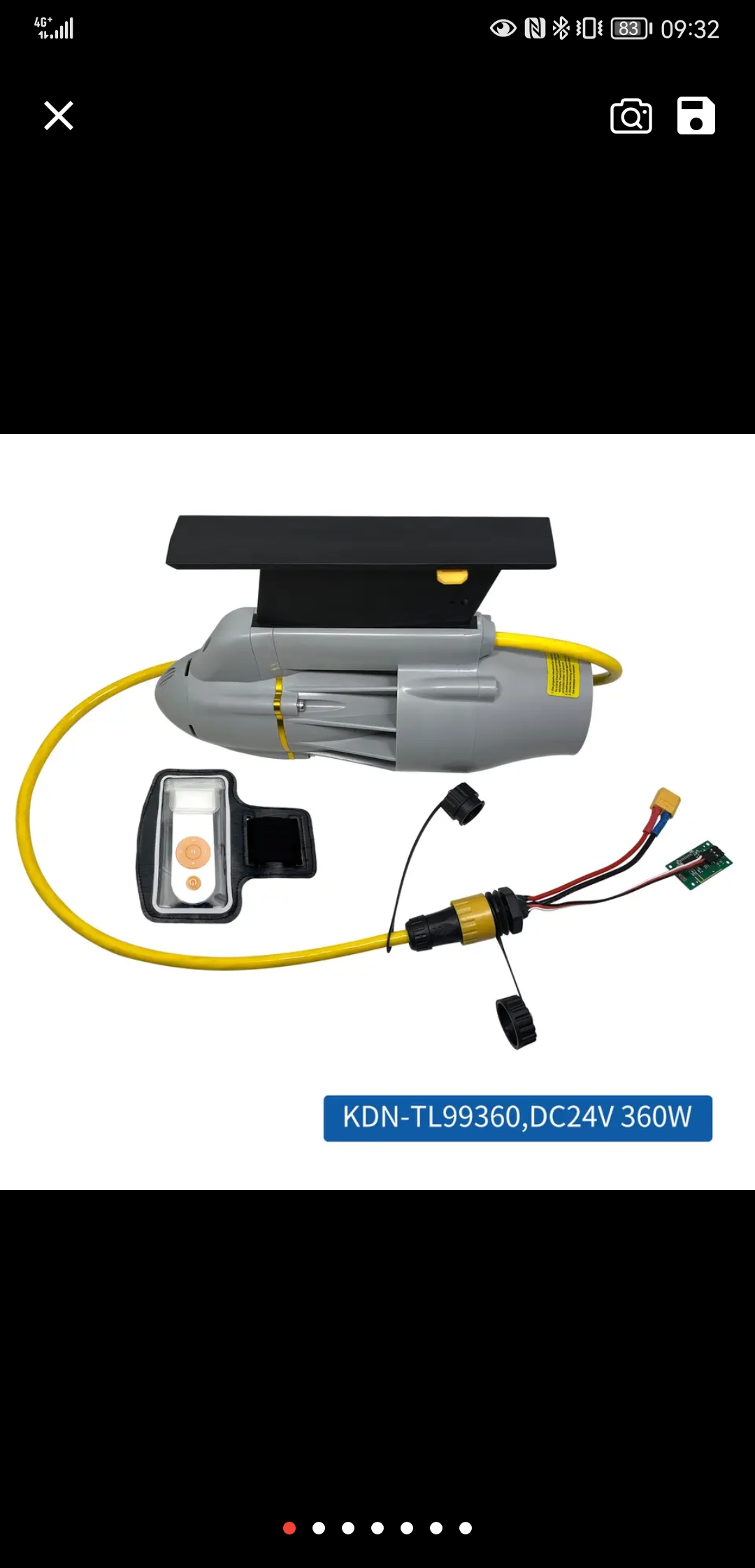

Прошу прощения вложения не прикрепились
https://sl.aliexpress.ru/p?key=8vg9wcb
https://sl.aliexpress.ru/p?key=Hvg9w3k

Нет, такое не вижу смысла делать. Потому что у такой штуки КПД ниже плинтуса.

Если я правильно понимаю то причина этих слов кроется в винте (импеллере) сие устройства?!?
Re: Новый Электроплавник 24 Lbs для SUP-доски, каяка, катамарана.
Непрочитанное сообщение 3D-SPrinter » 03 май 2023, 19:48
Конечно. Фактически это водомёт, т.е. прямоточный водяной насос с реактивным истечением струи. Такой движитель имеет смысл только на быстроходных судах со скоростями выше 60 км/ч (смысл тот же, что и у реактивных самолётов). На низких скоростях такой движитель неэффективен. Да и вообще, у водомёта КПД хреновый, используют его только там, где нет возможности применить обычный открытый винт. Например, на гидроциклах, которые ездят брюхом по песку, или на лодках, плавающих по мелководью. Мотор мощностью 100 коней с водомётом тащит гидроцикл весом 200-300 кг, как такой же мотор с открытым винтом везёт катер весом 1-2 тонны. С бензином на гидроцикле это хоть как-то терпимо (расход 30-40 литров в час), а электричество надо экономить.
В данном случае китайцы так делают для того, чтобы использовать маленький моторчик с маленьким винтиком на высоких оборотах. Ну и чтобы на прессформе / логистике сэкономить. Не сильно искушённым в гидродинамике покупателям это заходит. Типа, чё-то там жужжит, как-то едет 15-20 минут, на вид красиво.., да и ладно..

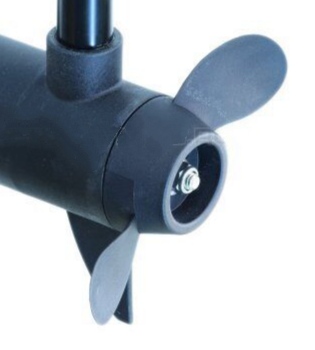

Начитавшись веток по плавнику и мотору, решил собрать нечто подобное для 350см доски. В основу лег б/у лодочный 20lbs мотор. Моторчик близкий по характеристикам - 200Вт/1200 макс оборотов. А вот родной винт у него двухлопастной 15см. Первые испытания дали результаты на первой скорости - 2-3 км/ч, на второй 4-5 км/ч. Крепление транца - боковое, думаю что если еще поиграть с местом установки вперед/назад и углом, то возможно и получится выйти на стабильные 5. Сейчас угол прямой и воздуха нет только при почти максимальном заглублении.
Но основной вопрос который сейчас терзает мозг, а способен ли другой винт на этом моторе с большим шагом или количеством лопастей улучшить результат? Например из тех, что упоминались с али.
Ваш винт конечно интереснее всего было бы опробовать если бы это было как-то реализуемо.
Вот такой сейчас винт стоит
Мой винт подходит под мой мотор (моторно-винтовая группа всегда в комплексе проектируется).
Так что скорее всего для вашего мотора мой винт будет далеко не оптимальным.

В первую очередь надо учесть, что у коллекторного мотора КПД ниже на 25-30%. Ну и винт там, судя по картинке, рассчитан на скорость 4-5 км/ч. Так что всё нормально сходится. Перегрузите мотор более тяжёлым винтом, будут гореть щётки (самое слабое место коллекторных моторов). Думаю, всё это учтено на заводе при проектировании вашего мотора.
Тебе правильно ответили - щётки слабое звено. По фото у тебя мотр ватерснейк.
У меня был такой, 24 лбс. Решил увеличить скорость - с помощю фена подогнул винт и поднял напряжение с 3S до 4S. Как следствие расплавился щёткодержатель (он пластмассовый и интегрирован в корпус).
Кстати береги мотор от попадания воды - сверху корпус водопроницаем, труба не загерметизирована.
По винтам - на твоём вал 8 мм. Все винты, которын в прдаже, начинаются от 10.
