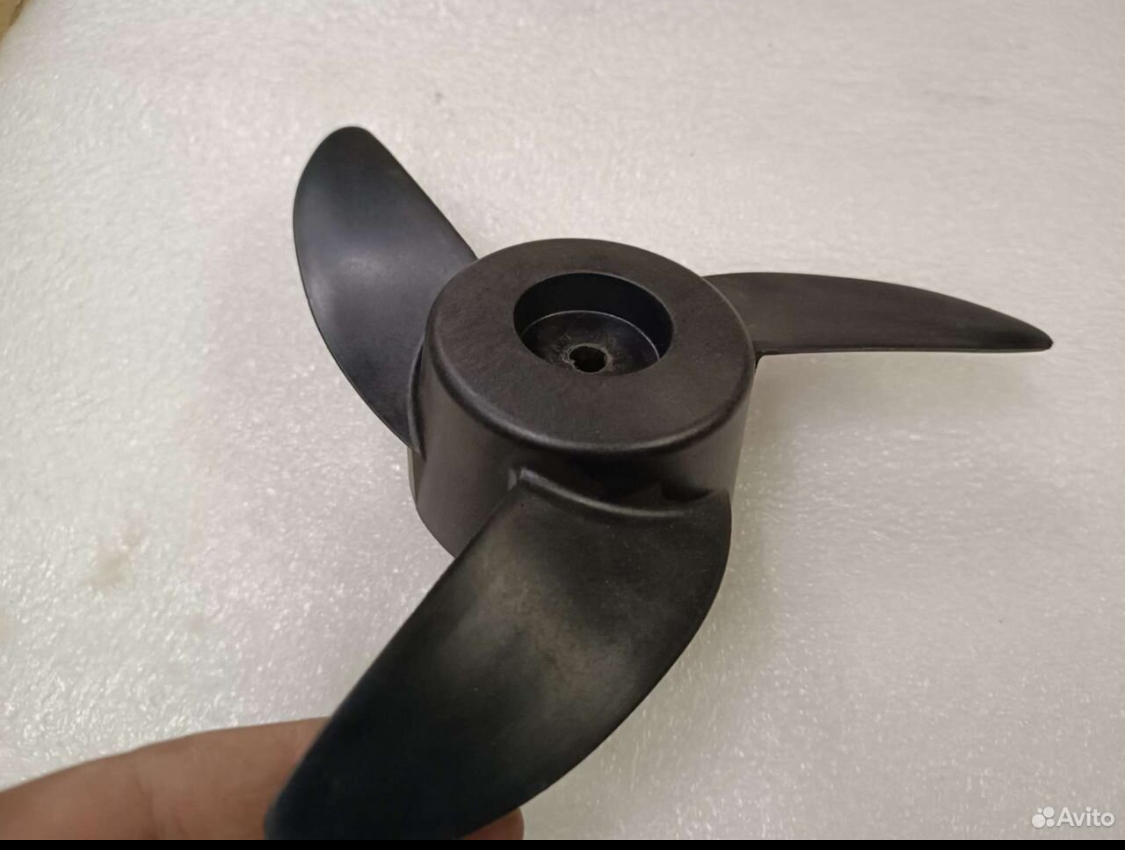

Наконец то протестировал данный мотор на тримаране(вес данного тримарана 80кг). Цель была хотяб 5км/ч на штиле, а в итоге он на максималке 10км/ч идет. На среднем ходу 5км/ч.Аккум LifePo 6s, винт китайский с али. С винтом от автора темы думаю было б еще лучше. Спасибо за проект, отец остался очень доволен.К слову пробовал корейский flower 45lbs на 12в показал результат хуже.
:idea: :idea: :idea:
Georgy_Benelli писал(а):
26 авг 2023, 14:13
Винт какой? Если от электромотора https://aliexpress.ru/item/100500238329 ... 4aa6Nhpj84 , то его можно аккуратно прогреть строительным феном и подогнуть концы лопастей (чтобы шаг винта был побольше). Пойдёт ещё лучше. ;)

Винт какой?
Я для теста купил на авито винт за 700р. Но с виду как в шапке с али он.Но я бы лучше у Вас пару прикупил, даже без обработки

27 авг 2023, 14:58
И этот нормальный винт. У него шаг больше, чем у "алишного".

А его тоже стоит феном догнуть? По идее это винт от мотора HDX 86lbs, но надо б тогда запасной заказать. Такой не нашел, но вот этот по фото прям похож.
28 авг 2023, 23:59
Похоже, это он и есть. На мой взгляд, наиболее удачный винт из стандартных китайских. Повезло, что такой винт попался.
28 авг 2023, 23:59
Не факт. Посмотрите на лопасть с торца. Если лопасть на конце имеет небольшой угол атаки, её гнуть не надо. Если лопасть на конце практически горизонтальна, её надо немного выгнуть. Китайцы любят делать почти "плоские" винты с очень малым шагом. Их надо догибать, чтобы ходили больше 5 км/ч.
