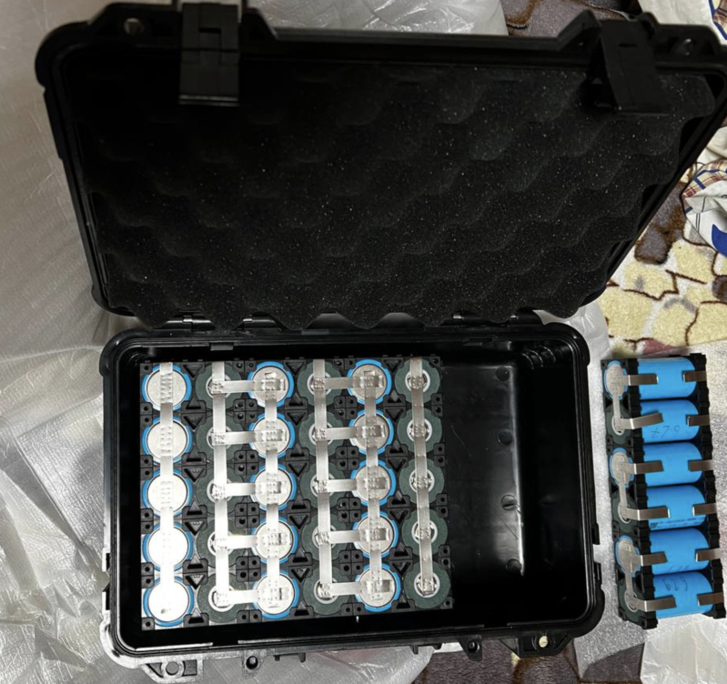

Alex_33 писал(а):
19 ноя 2023, 01:01
LiFePO4 6s
Я Отцу собирал 6S на 32700 для тримарана.С начала августа катает до сих пор.Никаких проблем не было.Мотор тот же что в этой ветке.Сделал 2шт по 30Ah чтоб на сап их тоже было удобно ставить.
Alex_33
Сообщения: 14
Зарегистрирован: 03 фев 2023, 07:56
Благодарил (а): 5 раз
Re: Самодельный лодочный электромотор 34 Lbs
Непрочитанное сообщение Alex_33 » 26 ноя 2023, 11:58
Georgy_Benelli писал(а):
25 ноя 2023, 15:36
Спасибо. Буду 32700 на таких модулях делать в канал. трубе 160 мм
вес 5S получится около 10 кг, что приемлемо

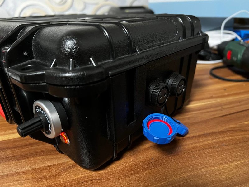

Я по такому пути решил пойти.Не самый бюджетный вариант конечно, но зато практичный.
Alex_33
Сообщения: 14
Непрочитанное сообщение Alex_33 » 10 дек 2023, 18:13
10 дек 2023, 02:55
Не перегревается летом на солнце?
Georgy_Benelli
Сообщения: 36
Зарегистрирован: 14 июл 2023, 18:21
Непрочитанное сообщение Georgy_Benelli » 03 янв 2024, 21:59
Alex_33 писал(а):
10 дек 2023, 18:13
Вообще нет.Правда прошлым летом тестил совсем скромный вариант такого же 6S аккума с бмс за 500р.Теперь уже взял смарт бмс хорошую и смогу точнее сказать
