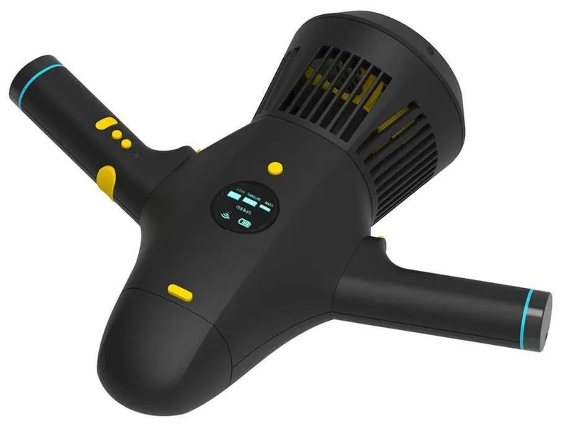

А ещё крутилась в голове идея сделать корпус полностью на 3D-принтере. Что-нибудь в таком духе:

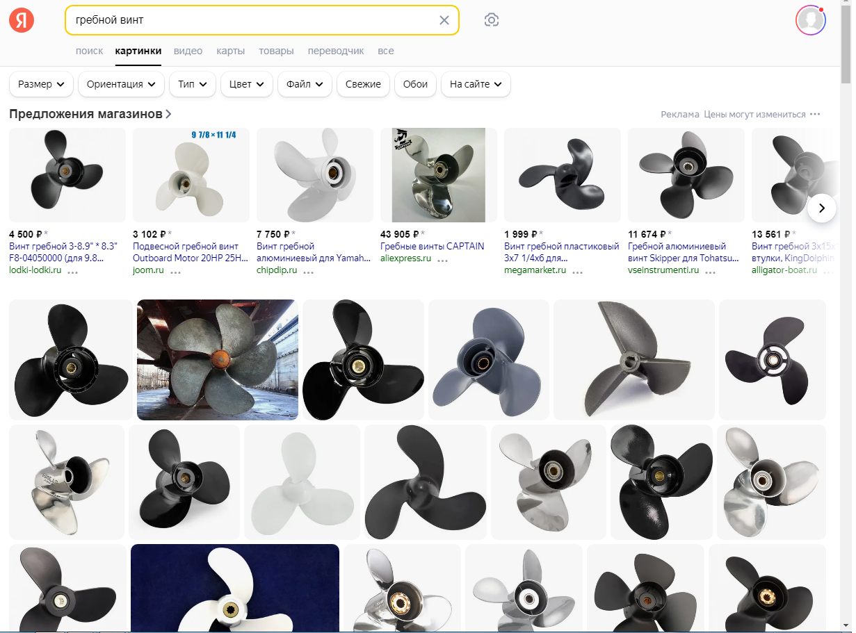

В основном, да, для воздуха. В воде прочный широкий и прочный корень важнее.
Вижу, что не всегда. В основном лопухи.
ИМХО, плохая идея во всех отношениях. По прочности, герметичности, гидродинамике, затратам времени на печать и пр. Кстати, на картинке чисто маркетинговая хрень для тех, кто в буксировщиках ничего не понимает. Ещё и с батарейкой на 90 Вт/часов, что вообще смешно. Так что не ведитесь на дизайн, игрушечный мусор всё это.. Все самые практичные и эффективные военные буксировщики это труба с законцовками (типа торпеда).
Это всё открытые винты, они более эффективны. Я так же на плавниках делаю https://images.vfl.ru/ii/1653277563/ee7 ... 411694.jpg . Но правильный винт в насадке должен быть такой http://images.vfl.ru/ii/1580387710/4a7b ... 376218.jpg .
