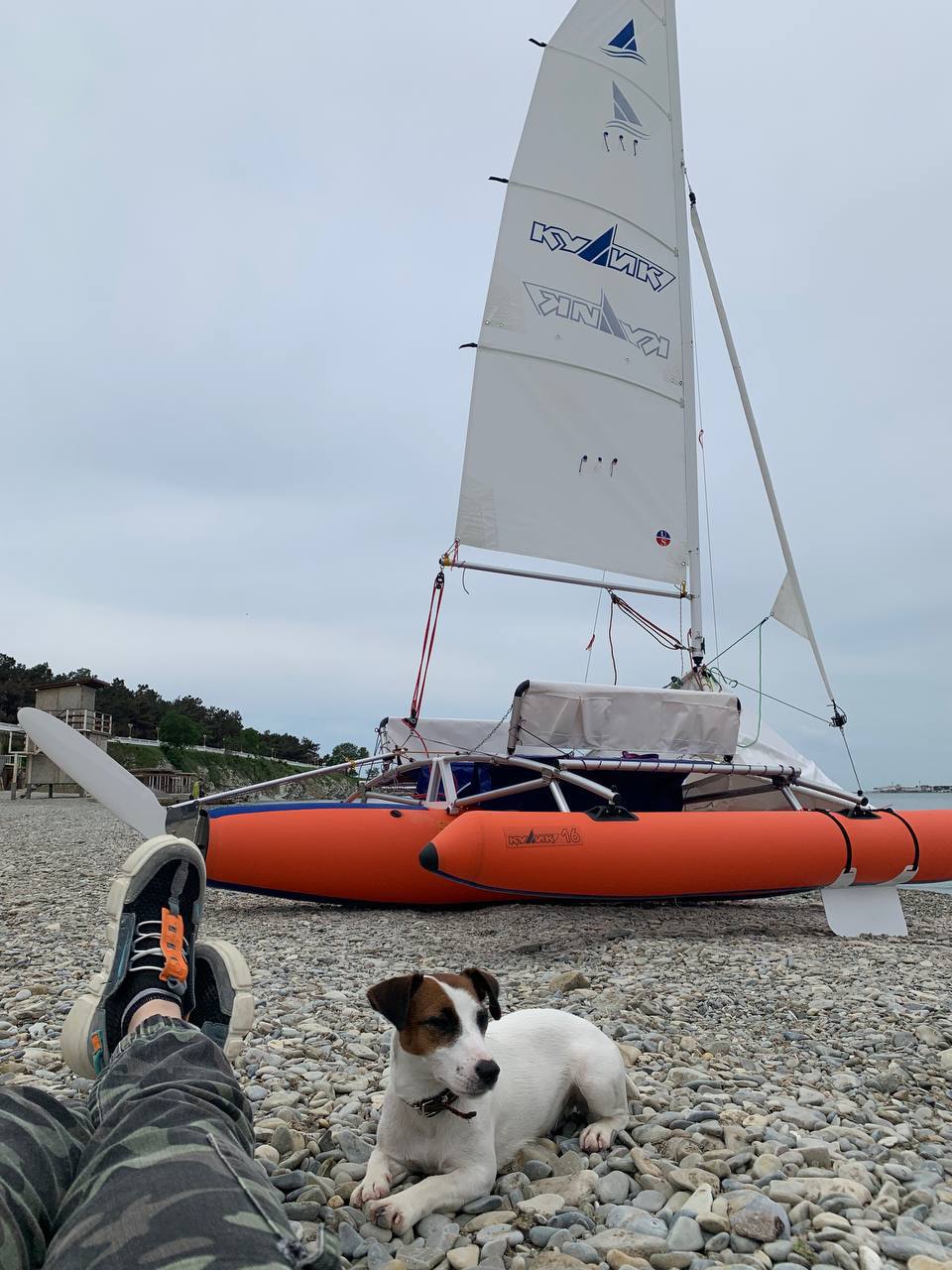

Наконец то протестировал данный мотор на тримаране(вес данного тримарана 80кг). Цель была хотяб 5км/ч на штиле, а в итоге он на максималке 10км/ч идет. На среднем ходу 5км/ч.Аккум LifePo 6s, винт китайский с али. С винтом от автора темы думаю было б еще лучше. Спасибо за проект, отец остался очень доволен.К слову пробовал корейский flower 45lbs на 12в показал результат хуже.
