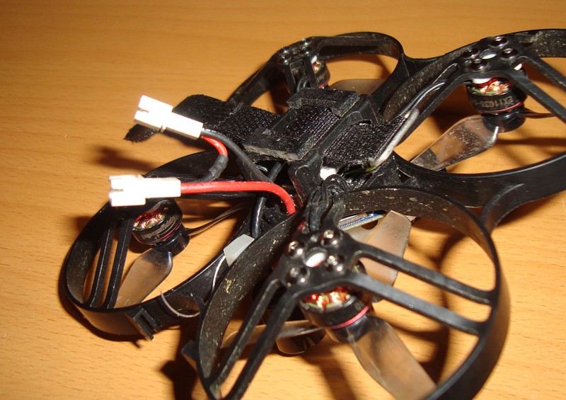

Непрочитанное сообщение 3D-SPrinter » 25 окт 2022, 20:27
Kaktus писал(а):
25 окт 2022, 19:50
что он 2s поддерживает
Ну это для улицы. Дома с 1S удобнее. И ток на 2S не в 2 раза падает, а процентов на 20-25, потому что вес ещё одной батки добавляется. А чтобы они не дохли скоропостижно, нужно высокотоковые 90-100С (делим на 10). Оригинальные, скорее всего, 80С. На висении он должен жрать 3.8-4А. Соответственно, для 450mah это получается предел по току. Может деградировать через 10-15 полётов (просто не будет ток держать). А 660mah 90C получаются менее нагружены и живут дольше. В общем, надо учитывать, что тут всё впритык, надо экономить каждый грамм и миллиампер, а батарейки - самое "узкое место". Буквально децел туда/сюда сильно меняет живучесть баток и время полёта.
Kaktus писал(а):
25 окт 2022, 19:50
Еще и камера похоже бракованная попалась - через пол-минуты полета как утюг и вырубается...
Да, скорее всего бракованная. Они очень сильно греются, но не вырубаются, а меняют цветность / освещённость картинки в сторону более светлых. Но при полёте охлаждаются и возвращаются в норму. Камеру можно заменить, если что..
ЗЫ. Не знаю точно, какой там полётник. Но скорее всего, для снижения тока потребления можно перешить ESC на 48 KHz с помощью jesc configurator. Там внизу страницы описание https://rchobby.pro/blogs/idealnyj-bk-t ... 48khz-jesc . У меня вся мелочь перешита, стала жрать где-то на 20% меньше.
ЗЫЫ. 2S набирается из двух обычных 1S с помощью сдвоенного разъёма на квадрике.
Т.е. два разъёма последовательно. Во второй разъём либо заглушка ставится, либо вторая батка.
