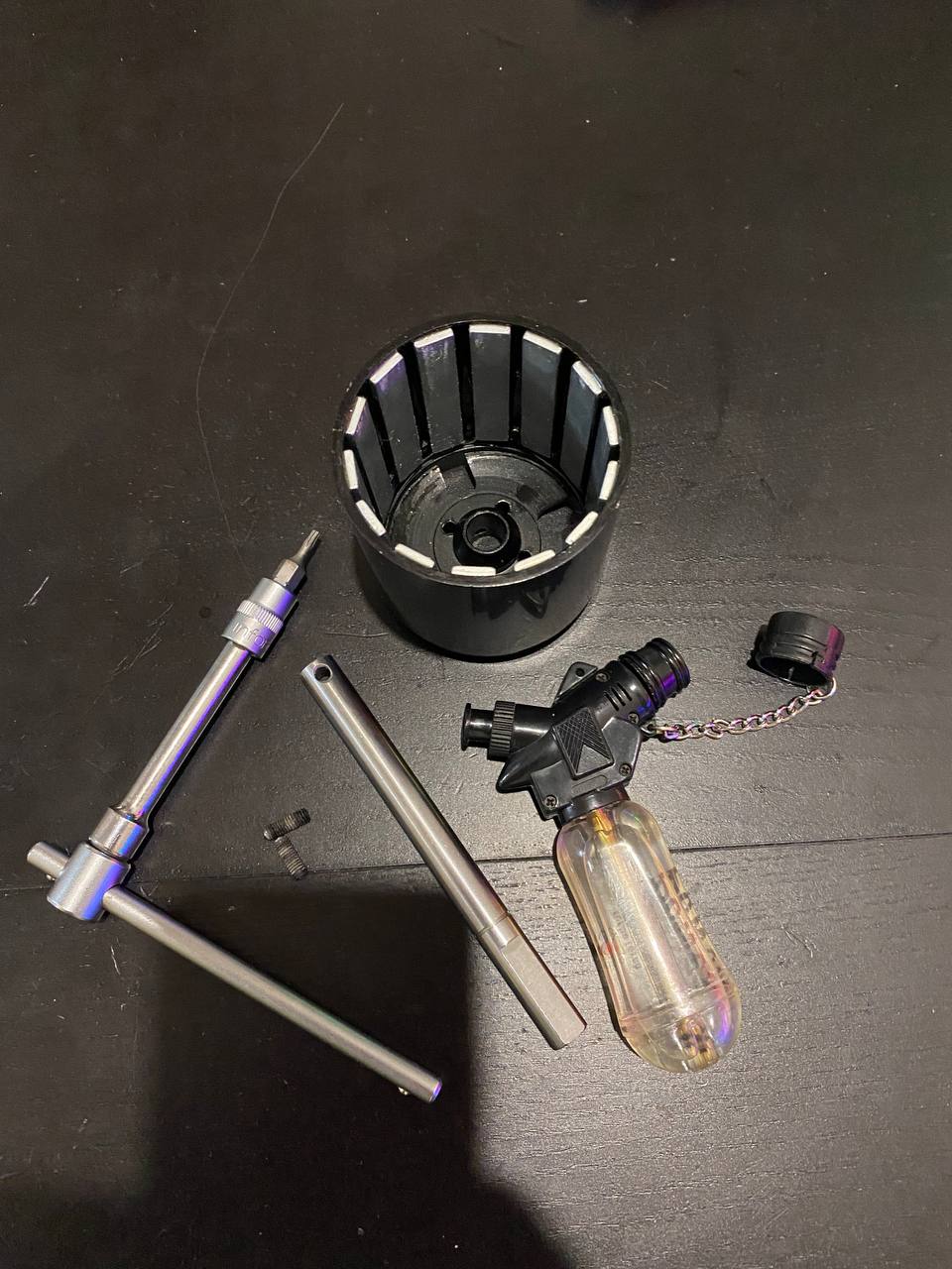

Там и должен быть не калёный вал из нержавейки (калиброванный круг 10 мм). Самое неприятное в этой истории то, что родной вал и прижимающие его винтики в моторе посажены на мощный фиксатор резьбы. Всё это греть надо, чтобы разобрать. Но греть надо аккуратно, чтобы магниты не отклеились.

Со съемом вала как раз проблем вообще не возникло.Нагрел зажигалкой и спокойно выкрутил.А вот новый вал ставить будет весело тк там дырку идеально надо поймать.

Да понятно, что при правильном "подходе к снаряду" всё получится. :)
Моё дело было предупредить, что винты без нагрева не вывинтятся.
Новый вал можно сделать без дырки на конце и просто зажать винтами, никуда он не денется.

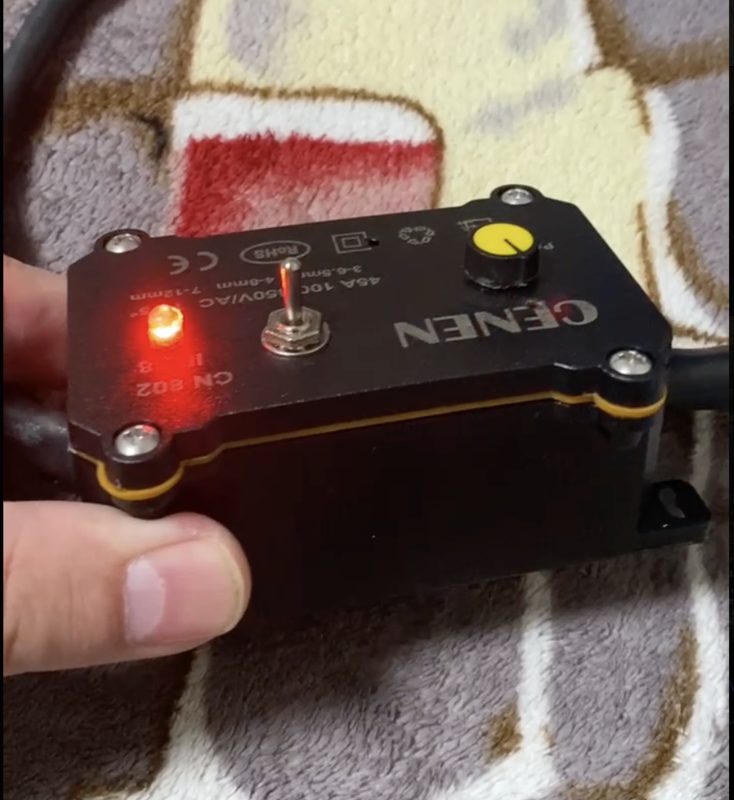

К сожалению я для первого опыта колхозил все из того что было).ESC с ардуиной спрятал в бокс, там же тумблер для переключения с пульта-на ручное управление.Ток измерить просто нечем)Буду брать теперь БМС получше и все делать уже нормально.Но сейчас стоит BMS 6S на 25А.И при полном газе она не вырубалась(быть может бмс не активировалась все же, но когда аккум сел и выдавал 16в то она не давала уже ток на выход).При этом на надувной лодке 2.5м аккума 6S 26Ah LifePo на среднем ходу 5км/ч хватило на 2 часа.https://aliexpress.ru/item/100500471413 ... 0204178743
Желательно иметь в хозяйстве простейший ваттметр https://aliexpress.ru/item/100500439689 ... 4aa6lkA3Kh .
