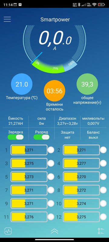

Но к ним полюбому нужно смарт бмс иначе намучаетесь с администрированием как балансировки, так и уровня заряда. А смартбмспросто сказка, тебе и ваттметр и абсолютно адекватное сдежание за зарядом/разрядом. И ограничение мощности.
- questioner
- Сообщения: 25
- Зарегистрирован: 30 авг 2022, 18:07
- Благодарил (а): 2 раза
Re: Самодельный лодочный электромотор 34 Lbs
Вот, лежу на диване, аккум в гараже за стенкой. Два клика в смартфоне:

Штука классная, но дороговатая для серийки. А для себя любимого надо брать однозначно.

О, я бы даже для серийки брал, просто накидывпл бы в цену продукта без наценки. Это того стоит. Стоит попробовать, уже не откажешься ни за какие деньги
