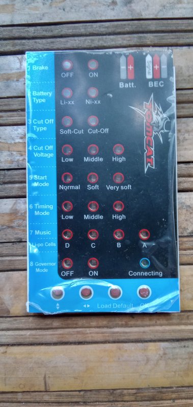

Не получилось у меня перепрограммировать ESC контроллер. Купил EMAX BLHeli 80A. По описанию его можно запрограммировать, что бы был задний ход. Есть возможность сделать это с помощью компа через ардуину. Подскажите, в блоке с жойстиком стоит ардуина, я так понимаю она управляет сервоприводом и газом. А с помощью какой программы ее настраивать? На данный момент при установке контроллера на место старого, газ работает некоректно, двигатель работает на малых оборотах и в среднем положении, в крайних отключается.

Итак, результаты есть. В ходе опытов мне удалось спалить EMAX BLHeli 80A. :)
Но по порядку.
С помощью карты настроить ESC не удалось. Изображение
Хотя в инструкции к ней возможность настройки EMAX есть. Светодиоды светятся, режимы переключаются, но настройки не фиксируются. На обеих контроллерах.
С помощью компа и приложения BLHeliSuite настроить EMAX так же не получилось. Делал все как в этом видео https://www.youtube.com/watch?v=obbfRFv ... nel=ALNADO
Нашел конденсатор, резистора там не было, выпаял, но результата это не дало. Вполне вероятно, что сделал что-то не так.
До того как начать паять, подключал контроллер вместо установленного производителем, мотор работает как попало, т.е. при разных положениях жейстика, дергается, обороты не набирает, похоже не синхронизируется он с этим контроллером. Подключал к маленькому мотору с коптера, там все работало нормально. Настройки ардуины тоже не помогли.
Поигрался с цифрами в ардуине с родным ESC, вроде бы падение выдаваемой мощности при длительной нагрузке уменьшилось, падало до 108 ватт, сейчас долговременно крутит на 128 ваттах.
В планах купить еще две аккума и сделать батарею LIFEPO4 6S.
В нормальное время можно было бы помотаться по мастерским, взять в аренду и попробовать программировать с помощью других карт, но не в данный момент, все или разьехались или попрятались по подвалам. Да и Алиэкспресс сейчас у нас заблокирован и доставка заказов в страну не осуществляется.
Наверно, это лучший вариант.
