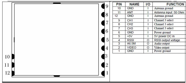

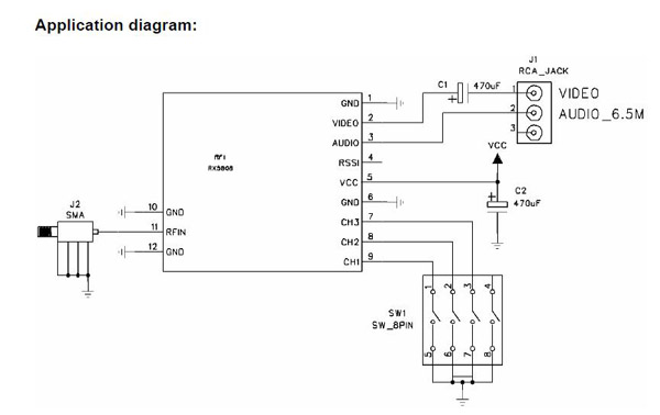

Здравстуйте, Андрей! Подскажите как можно сделать такой приемник?
Re: Квадрокоптеры для полётов над водой
Непрочитанное сообщение 3D-SPrinter » 15 дек 2022, 21:56
Добрый вечер! Вот схема подключения:

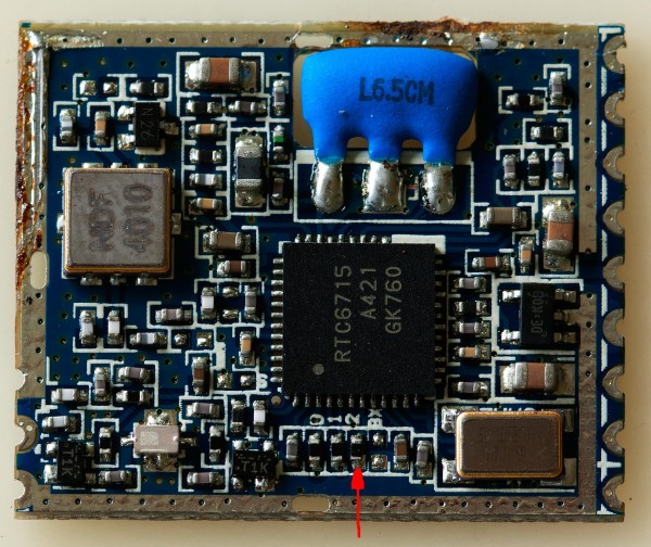

Чтобы работали переключатели каналов по схеме, на плате модуля должен быть установлен этот резистор:
Если этого резистора нет, модуль управляется по SPI. Подробности здесь https://kt-315.livejournal.com/5376.html .

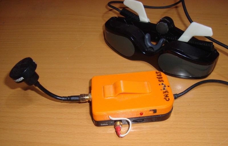

Корпус для приёмника (в нём же помещается плоский аккумулятор на 600 mAh).
