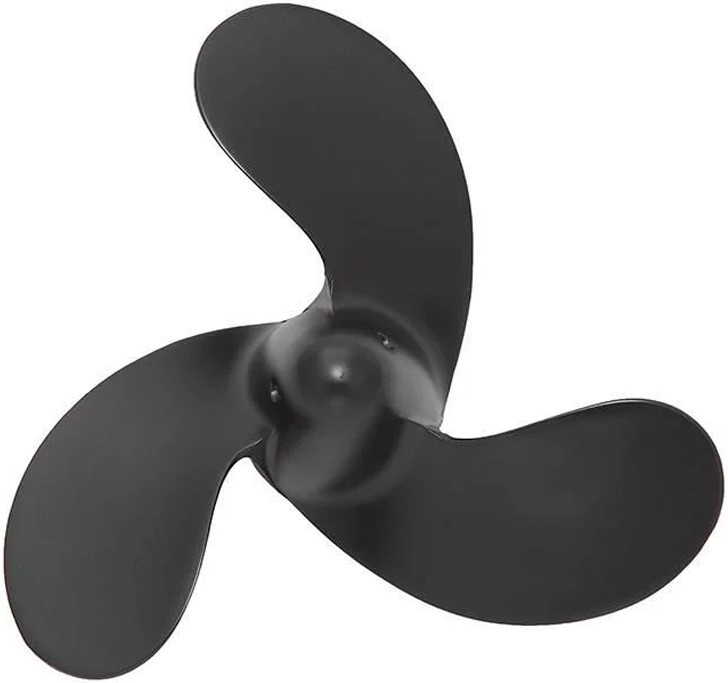

Доброго времени суток, подскажите возможно получить модель винта, или приобрести?
Принтер есть, а вот справится с проектированием винта не получается.
Делаю проект несколько отличный от того что делаете Вы, основа мотор колесо от гироскутера, перемотанное и усиленное по магнитам и по железу, лодочный нижний редуктор от китайского мотора из бензотримера, снять с моторколеса планирую около 500вт, но вот проблема выше 3000 оборотов раскочегарить не могу, а еще редуктор 1\2, то-есть на винте при максимальных оборотах будет всего 1500 оборотов и это в пике, по факту меньше, нужен упористый винт на низкие обороты.
Ступицу я думаю из СТЛ вполне могу и сам переделать под свой редуктор.
И еще не подскажите сколько примерно пластика расходуется на один винт, дабы понять, может целесообразно купить китайский винт на 3 лопасти от тохатсу 3

Нет. Вот тут есть всё необходимое для проектирования винтов viewtopic.php?f=35&t=1031 .
Конечно, лучше купить китайский. Пластик стОит копейки, а вот разработка винта дело непростое..
Поэтому я пытался узнать примерный вес пластика уходящего на печать, в моих краях пластик стоит не копейки, сейчас АБС 1800р за килограмм, а заказывать с запада меньше 6-8 кг не целесообразно.
Поэтому все экспериментальные винты будут дальше валятся на полке, перерабатывать пластик в нить я еще не научился :(, так как у меня нет коммерческого интереса в этом вопросе будут чистые расходы, но получить винт с хорошими гидродинамическими свойствами очень хочется.

Поймите правильно, не нужны Вам мои винты. Они разработаны под другие моторы и не подходят под ваши задачи.
darknew писал(а):
15 дек 2022, 08:27
Конкретно на этот винт уходит примерно 100 грамм пластика. Но напечатать такую деталь из АБС - непростая задача. Будет ещё куча брака, который уйдёт в отходы. Потом надо будет провести натурные испытания и напечатать ещё несколько оптимизированных винтов. Так что в подобных проектах нет смысла учитывать стоимость пластика, это копейки на общем фоне. В единичном экземпляре нет смысла проектировать винт. Запускать в серию проект с сильно переделанным мотором от гироскутера и редуктором от бензотриммера тоже нет никакого смысла (всё это очень нетехнологично). Так что рекомендую купить готовый китайский винт и не париться. А ещё лучше купить готовый китайский лодочный моторчик. Он будет лучше и дешевле того, что Вы делаете.

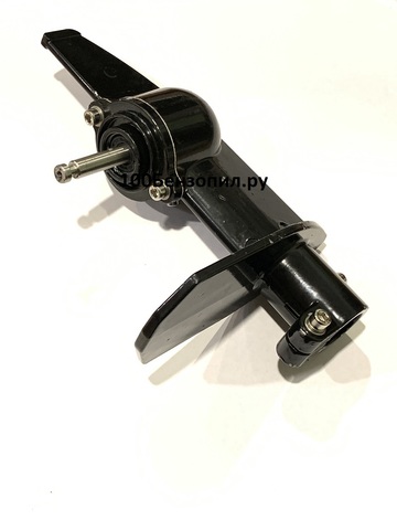

А вы не рассматривали вариант ни такого большого плавника, в примеру как тут
