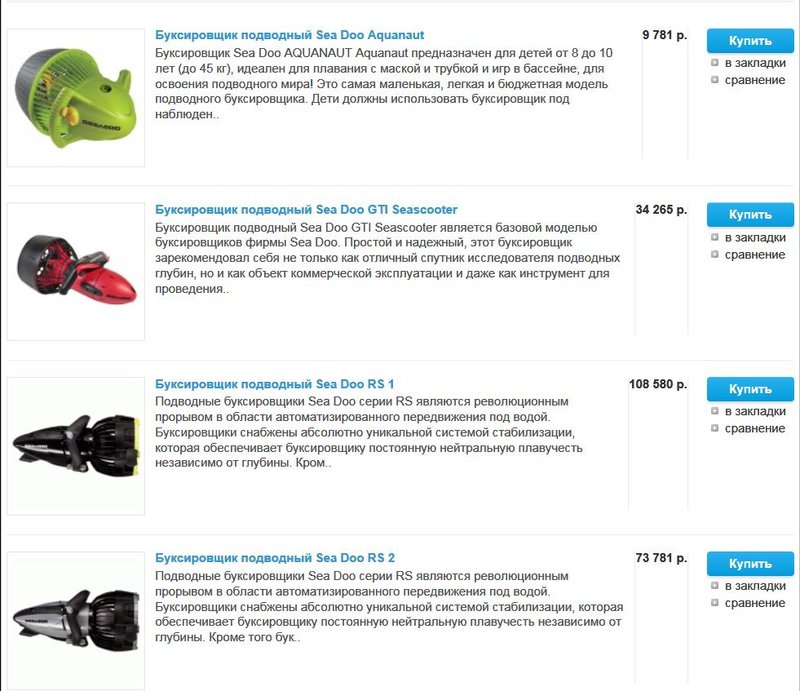

Не успел посмотреть эту тему сразу стала сыпаться реклама на подводные буксировщики - да цены там и впрямь "не демократичные"
https://www.diveprofi.ru/buks
Так, что ждем фото обзор вашего буксировщика - когда обслуживать будете , пофоткайте его - интересно или если есть фото , то выложите обзор конструктива.....
Цены, да - дикие. А этот буксировщик обошёлся мне примерно в 10 тыс. руб. Твикнутый китаец соответствует примерно Sea Doo за 34 тыра.
