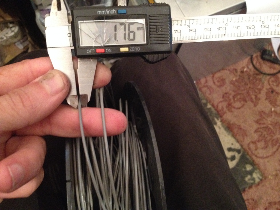

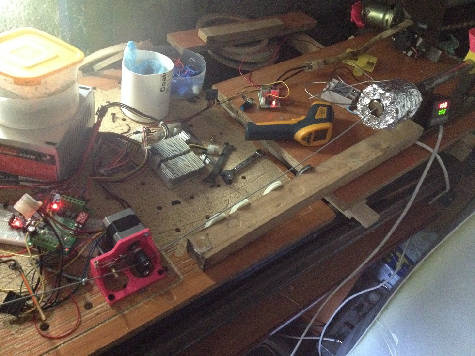

Вот мой (диаметр пластика на фото самый удачный попался, на самом деле не так всё радужно):

Я около 20 кг надавил. Только 3 мм. У вас отличный результат. Можете подробнее описать свой аппарат с фотографиями и размерами?

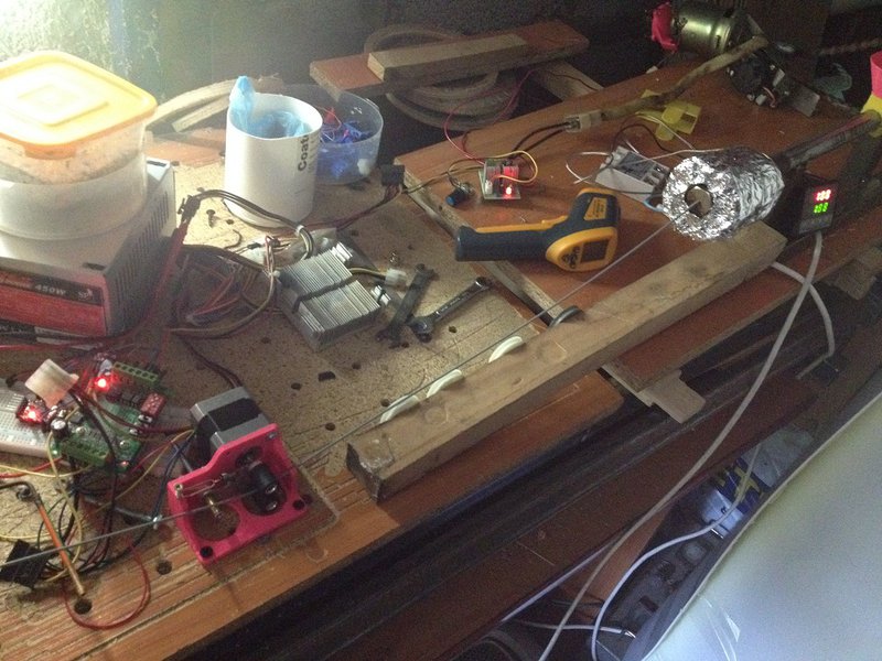

Фотки то есть, но не подробные и не много. Я делал его как-то наскоками, пока интересно было. Потом как-то то одно то другое, да еще фдпласт появился и всё это стоит в настоящее время.

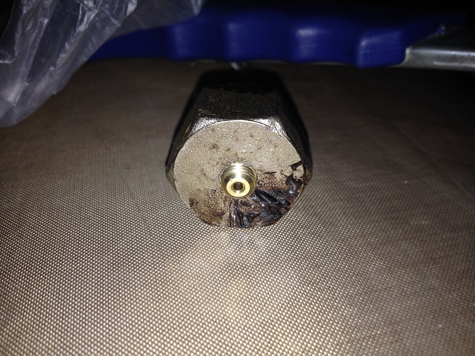

Труба 1/2 дюйма, черная. Сверло по дереву, 16мм, длина не помню.. сантиметров 30. Привод мотором от дворников через цепь вело. Ведущая напечатана из ПЛА, ведомая с вело детского.
Нагреватель 150Вт вроде, один. В запасе есть еще, но хватает. Сопло сделал сменное (до этого было просто отверстие в пробке), но менять изнутри (потому, что жиклёр от плиты с проточкой оказался внутренней, будет мешать если поставить нормально)

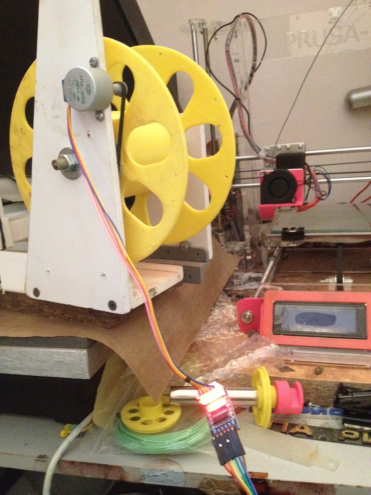

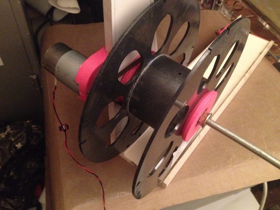

Намотчик намудрил с изменением скорости, но еще не испытывал:
первый вариант намотки на моторчике от принтера.
Промежуточный, с шаговым двигателем и управление через фоторезистор

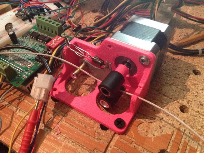

Протяжка. Тоже пока промвариант
