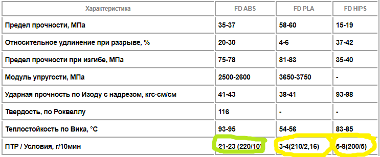

Вот такой параметр нужно смотреть у гранул "Melt Flow Index (220℃, 10kg) ISO 1133 38 g/10min". Чем меньше, тем труднее будет давиться.
У нашего 3-4 г
Re: Проект экструдера
Непрочитанное сообщение AKDZG » 02 ноя 2017, 16:58
Таким печатать не сможете, даже если надавите прутка. Лучше ниже 20 не брать.
У нашего 3-4 г
Как видно ПТР больше 20 только у АБС

Так я только АБС имею ввиду, другие не давил. Предполагаю, что у других пластиков ПТР и должен быть иным, что как раз видно в таблице.
