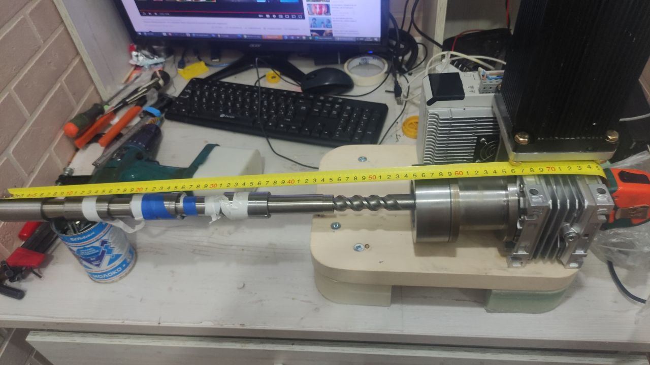

и так на сегодняшний день собран- малый намотчик/перемотчик (до 2кг), большой намотчик- до 25кг. протяжка, и начинается сборка экструдера

Все работает. Мелкие доработки

из последних новостей - оптимизировал перемотчик и намотчик. считаю эти платы завершенными. плату экструдера -давно завершенная.
доработки потребовались на протяжке- собрал измененную плату протяжки- хочу заменить микрометр на другое устройство для повышения стабильности работы- поэтому плата и переделывалась протяжки.
возникли проблемы с подшипником упорным- он не выдержал и рассыпался.в муку металлическую.
при работе с петГ потребовался еще больший момент.
в связи с этими проблемами - пересобираю протяжку.
в общем то проблемка есть но не глобальная
