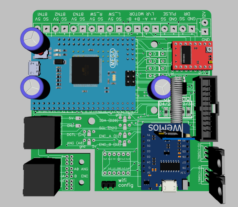

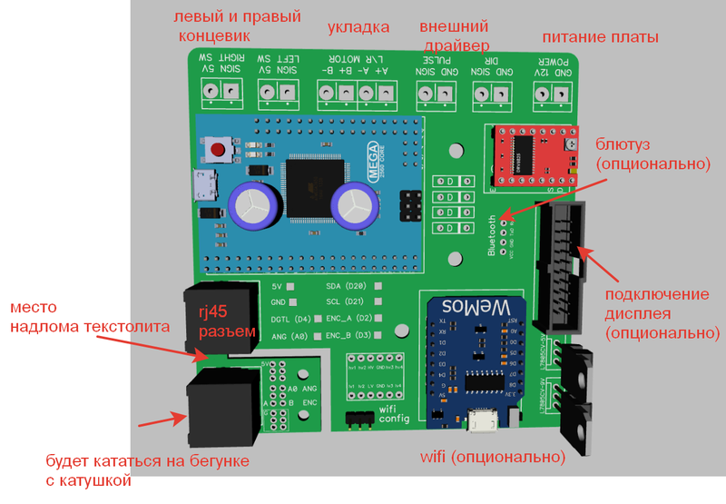

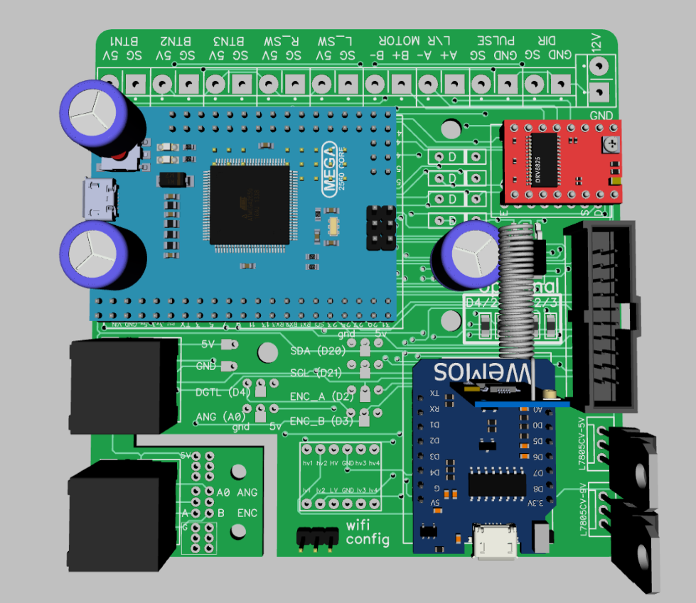

И так мой первый шаг. начинаю с простого - намотчик/перемотчик филамента
Плата управления

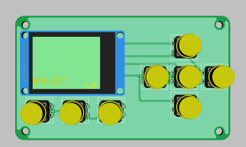

выносной дисплей с кнопками
Пока я сделал заказ, и платы еще не пришли. у меня нет ни прошивки, ничего. плату постарался сделать максимально универсальной что бы использовать разные датчики. начальная идея может сильно измениться к завершению

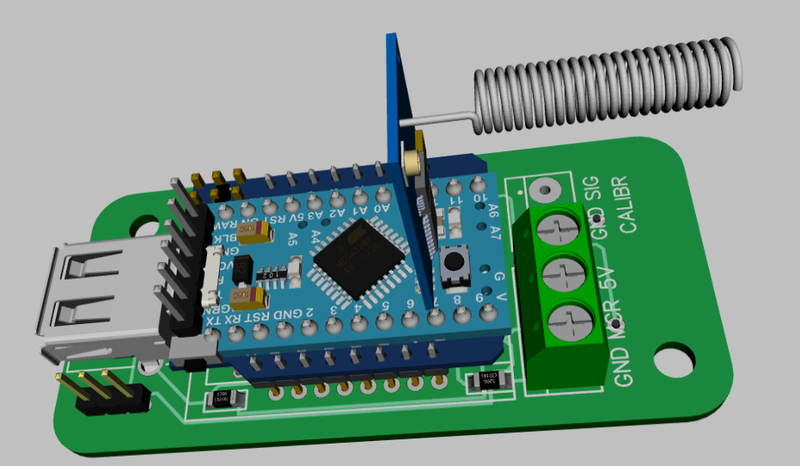

Плата микрометра. сама по себе ничего не делает, всего лишь снимает показания с микрометра, кроме этого в плате присуствует дополнительный разъем для выполнения калибровки микрометра следующей платой. все максимально разделено на подзадачи

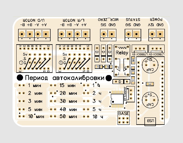

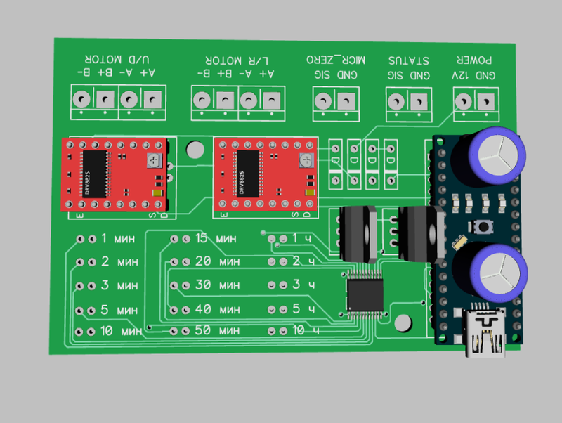

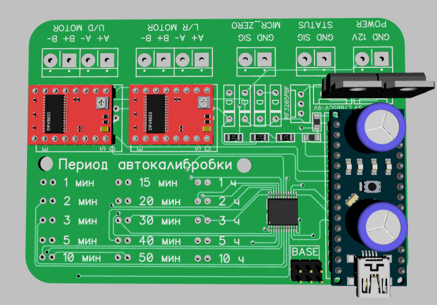

Плата для автоматической калибровки цифрового микрометра в режиме онлайн. пока не доработана и не заказана. Основаня задача откалибровать миркрометр и сообщить об этом плате чтения микрометра. наборами перемычек задается периодичность. пока ожидаю компоненты что бы измерить их, проверить их и сделать заказ.

немного доработал плату. все так же не изготавливал ее потому что не пришла релюшка. покупать релюшку от трактора или использовать та что есть здесь и сейчас- не планировал. хочется собрать именно из тех компонентов которые предполагалось установить. те что больше всего подходят

Re: Экструдер филамента, пробуем собрать
Непрочитанное сообщение Alex Post » 15 авг 2021, 12:56
fsdb писал(а):
14 авг 2021, 14:03
А зачем столько перемычек то? Да еще на такой площади?Двоичную систему отменили чтоль? Десять перемычек позволят задать от 0 до 1023 минут задержку. А тут их 15 :) (перемычек) И удобнее перемычки располагать рядом, с шагом 2.54мм, чтоб запаивать сразу гребенку пинов, а не по две штучки цыркать. Соответственно плату можно по площади чуть ли не вдвое уменьшить.
fsdb
Сообщения: 33
Зарегистрирован: 13 июл 2019, 01:01
Непрочитанное сообщение fsdb » 15 авг 2021, 13:25
15 авг 2021, 12:56
не практично когда нужно передвинуть пиниы- соседние могут вылететь например. мне не лень паять по 2
15 авг 2021, 12:56
все шикарно) но) зачем разбираться в двоичной системе когда можно просто наставить нужные перемычки в нужных местах - например одну перемычку на 10часов и одну 5 минут. получится в сумме 10ч и 5 мин) что очень удобно по быстрому накинуть нужное время) вообще по своим соображениям я бы оставил только перый ряд перемычек и половину второго ряда) но у меня остались свободные пины - пусть будут. ) база - туда можно скинуть не нужные перемычки. думаю больше трех перемычек ставить врядли придется.
Непрочитанное сообщение Alex Post » 15 авг 2021, 16:20
fsdb писал(а):
15 авг 2021, 13:25
А оно нужно реально, по быстрому что то накидывать? Или оно настраивается один раз на долгие годы (или хотя бы месяцы)?
Если первое - то интерфейс явно неудобный. Тогда уж энкодер и два семисегментных индикатора надо ставить. Если второе - то избыточный. Смысл занимать настроечной по сути функцией треть платы.
fsdb
Сообщения: 33
Непрочитанное сообщение fsdb » 15 авг 2021, 17:08
15 авг 2021, 16:20
если настраивается на долгие годы то надо пое..аться обязательно в двоичной системе? а просто сразу в минутах нельзя?))
энкодер и дисплей можно. )) но что там показывать. опять 2 цифры в двоичной системе?))) или что?)) зачем этот геморой с двоичной системой не пойму)) какой кайф?))
считать что то там)
15 авг 2021, 16:20
если бы я хотел принципиально сэкономить место то мне совершенно ничего не мешало - вшить в прошивку удобное только для меня время. для меня размер не принципиален. сейчас плата 100 в ширину и 70 высоту) ну была бы она скажем 100 на 40)) мне кажется это не принципиально и как заметили - это скорее всего настраивается 1 раз и все, поэтому плату можно поместить под протяжкой. не на лицевой стороне и совершенно никому мешать не будет.) механизм протяжки не такой и маленький уж. поэтому смысла нет в принципиальной экономии.
Непрочитанное сообщение Alex Post » 15 авг 2021, 18:04
fsdb писал(а):
15 авг 2021, 17:08
Вот. Вот это - реальное предложение :) Че там калиброваться то, не все ли равно - раз в минуту или раз в час. Если система стабильно работает - калибровка никуда не денется. А если нестабильно - хоть раз в секунду калибруйся, не поможет.
fsdb
Сообщения: 33
Непрочитанное сообщение fsdb » 15 авг 2021, 18:11
Ну я с учётом того что возможно кому нибудь подарю/махнусь и тп
Непрочитанное сообщение Alex Post » 15 авг 2021, 20:52
Я бы лучше предложил вывести тактовую кнопку куда то, для принудительной перекалибровки. И вшить в алгоритм какое то жесткое время, типа 30мин. Чтоб пользователь если видит что какая то хрень творится, мог нажать, откалиброваться и хрень эту прекратить.
Ну или инициировать через меню основного блока. Кстати, там же можно и время задать, и передавать его например по uart. Если ничего не прилетело - пользоваться "зашитым". Тем самым сохранится и автономность и в то же время появится управляемость.
fsdb
Сообщения: 33
Непрочитанное сообщение fsdb » 15 авг 2021, 21:02
полностью согласен насчет кнопки)) но где вы раньше были))) теперь только если переназначить один из последних пинов вместо перемычки) идея с кнопкой шикарна)
эта кнопка очень нужна будет когда я буду это все проверять . писать скетч. потом может и нне нужна)
