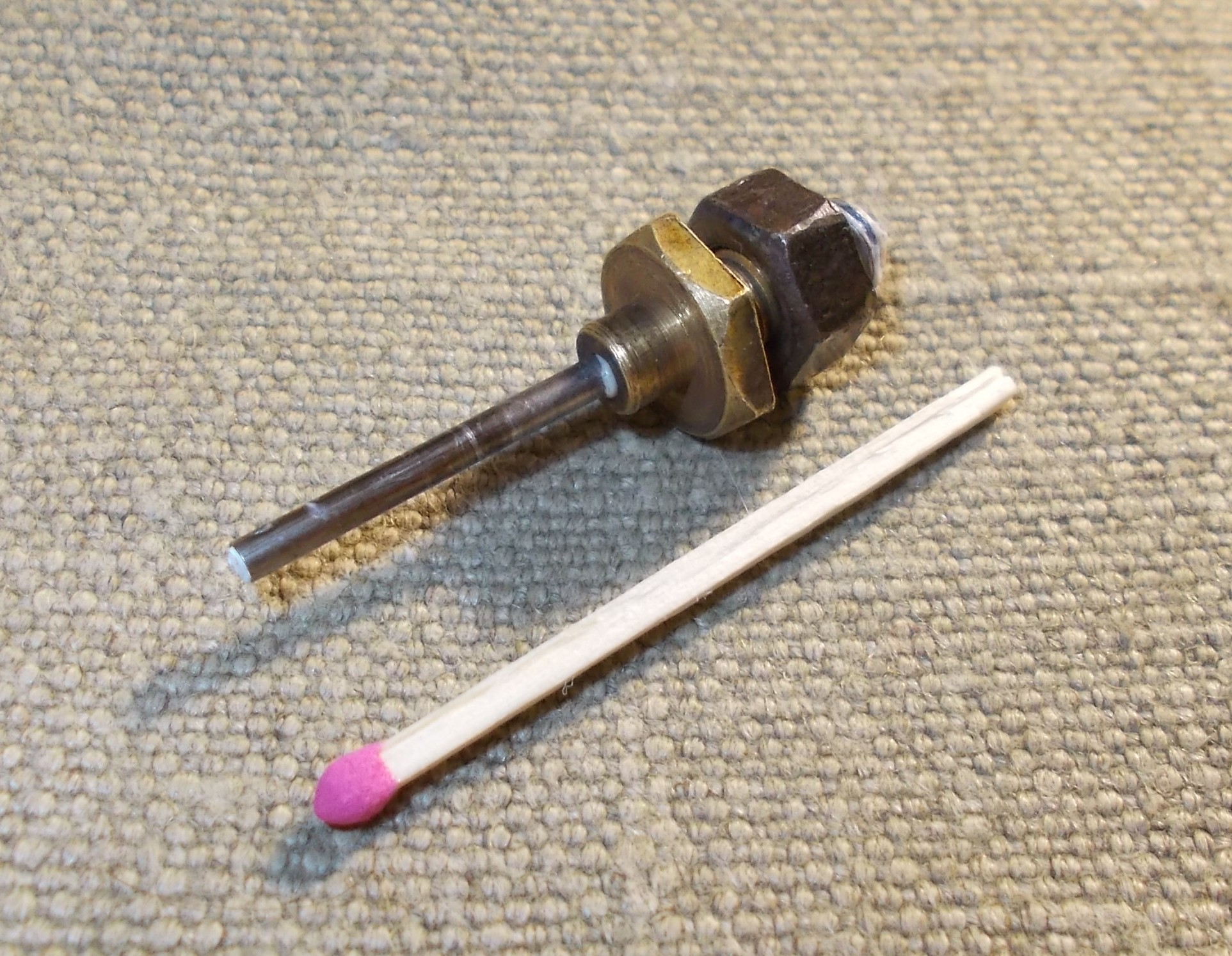

Хотелось бы обойтись без хитромудрой автоматики. Например, использовать сопло экструдера для калибровки прутка, что бы он остывал непосредственно в сопле и выходил уже холодным и откалиброванным. Но для этого нужен материал сопла, к которому пластик абсолюно никак не липнет.
Прбовал ради эксперемента такое:
Трубка из иголки от большого шприца внутренним диаметром =1,8мм длина 20 мм. Пластик в ней застряет, т.к. намертво липнет к металлу.

... использовать сопло экструдера для калибровки прутка, что бы он остывал непосредственно в сопле и выходил уже холодным и откалиброванным. Но для этого нужен материал сопла, к которому пластик абсолютно никак не липнет.
А ещё он должен быть очень износостойким. Увы, не знаю такого.
