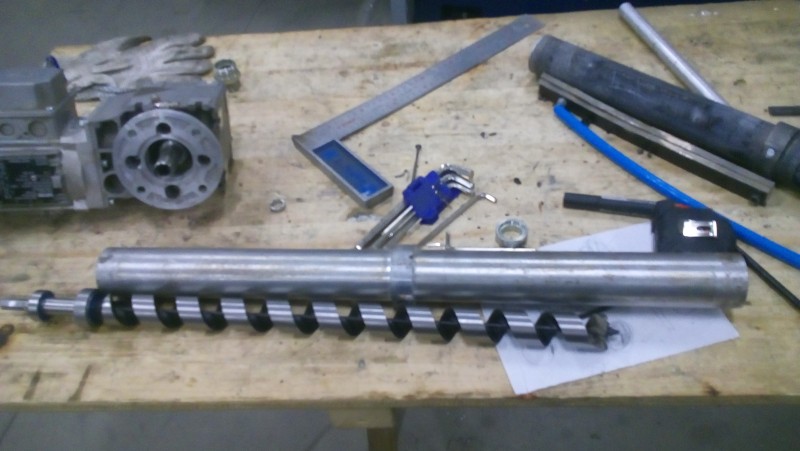

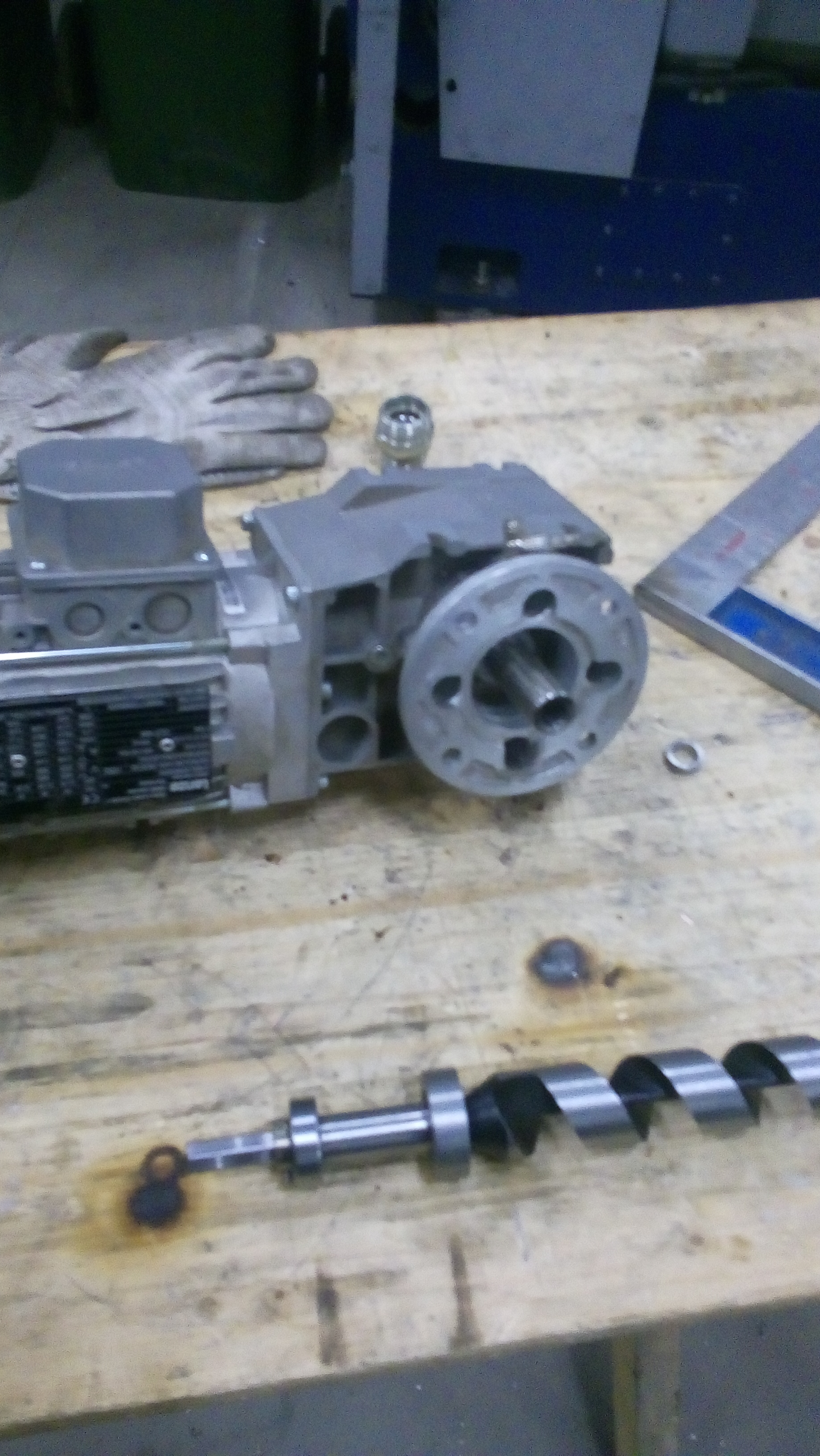

Начнем по порядку. Есть мотор редуктор на выходе 42 об в мин. есть сверло шнэковое, Ф= 32 мм длина 600мм.
AlexZander
Сообщения: 31
Зарегистрирован: 01 ноя 2017, 11:36
Re: Проект экструдера
Непрочитанное сообщение AlexZander » 01 ноя 2017, 13:40
Есть труба из какого то алюминиевого сплава, внутренний диаметр 33 мм. использовалась в качестве нагревателя. но абсолютно новая.

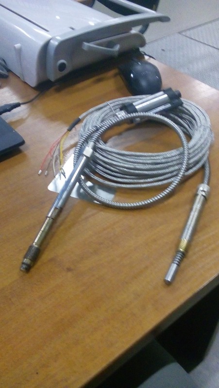

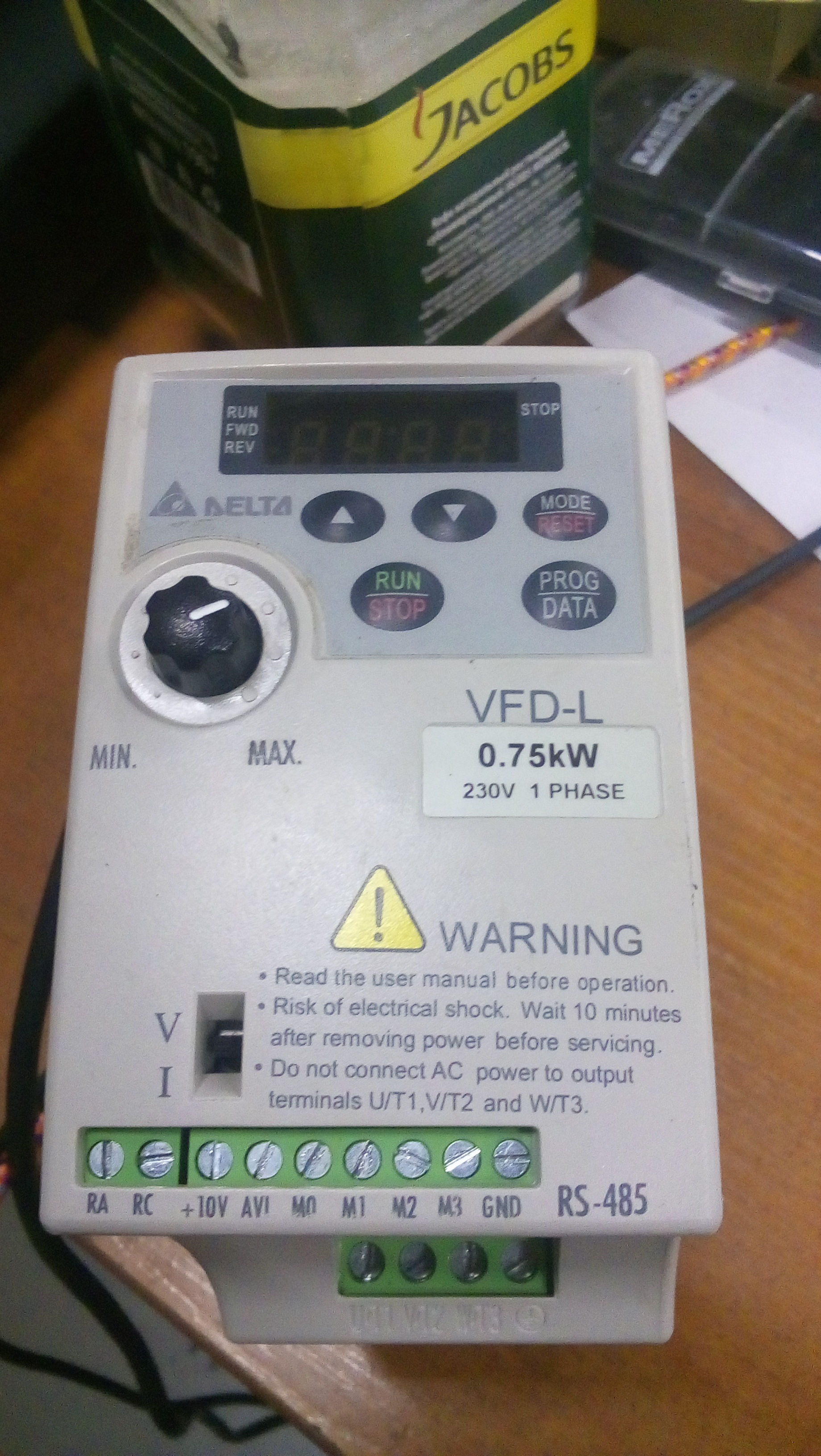

теперь к начинке из разряда высших материй: Имеется частотный преобразователь Дельта на 0.45 кВ, сдвоенное термосопротивление PT100 , датчик давления для филамента 0- 100 Бар. а так же пидрегулятор ТРМ1 для поддержания постоянной температуры и куча индикаторов типа ТРМ 12
А это зачем? Пластик мне кажется не настолько жидкий на выходе, чтоб этот датчик мог адекватно работать. Или может какое-то у него другое предназначение?

Точнее 0.75 кВт
хочется смотреть на процесс изнутри. Должен работать. это специальный датчик для расплавленых полимеров. если собрать обратную связь по давлению филамента и регулировать обороты в этой функции, то можно будет добиться нормального качества прутка без пульсаций массы в камере... по крайней мере такая задумка

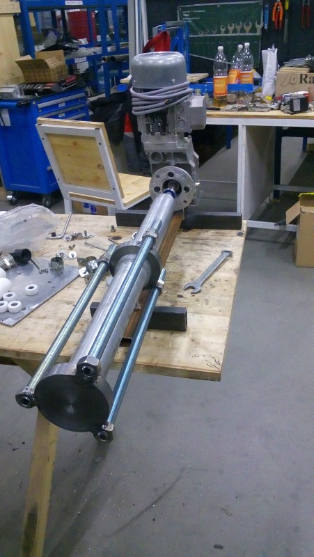

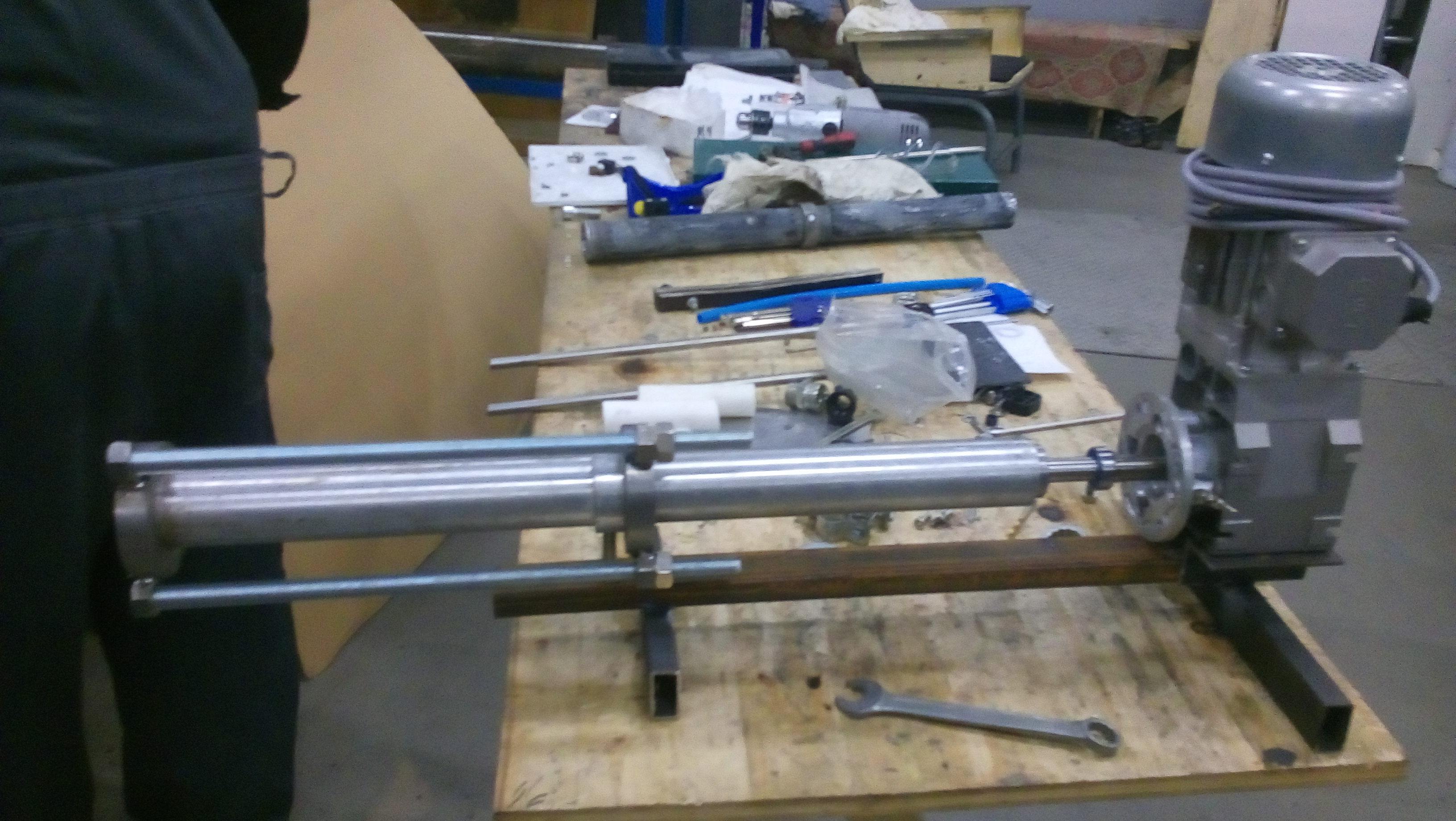

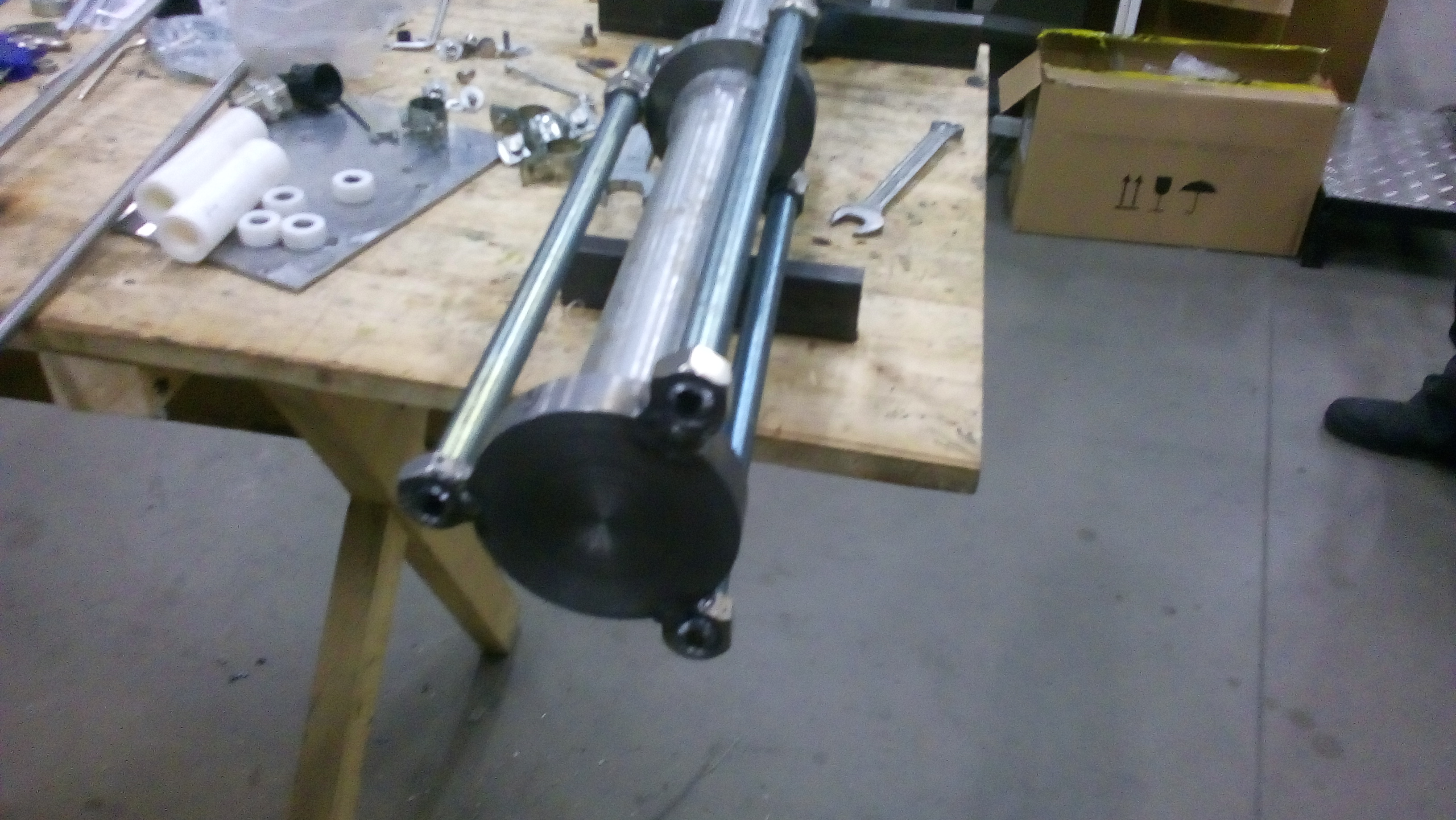

Начинаем собирать механику. Выкладываю на Ваш суд.
AlexZander
Сообщения: 31
Непрочитанное сообщение AlexZander » 01 ноя 2017, 14:00
По идеи заглушка стягивается шпильками. в качестве фильеры должен быть болт М12 с просверленым отверстием 1,5 мм.... в дальнейшем будем подбирать.

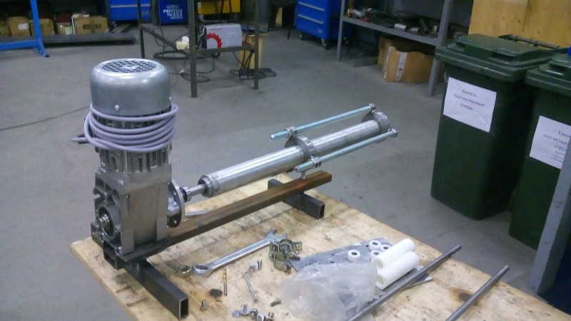

Вот такой вот получается пулемет

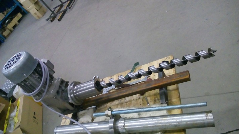

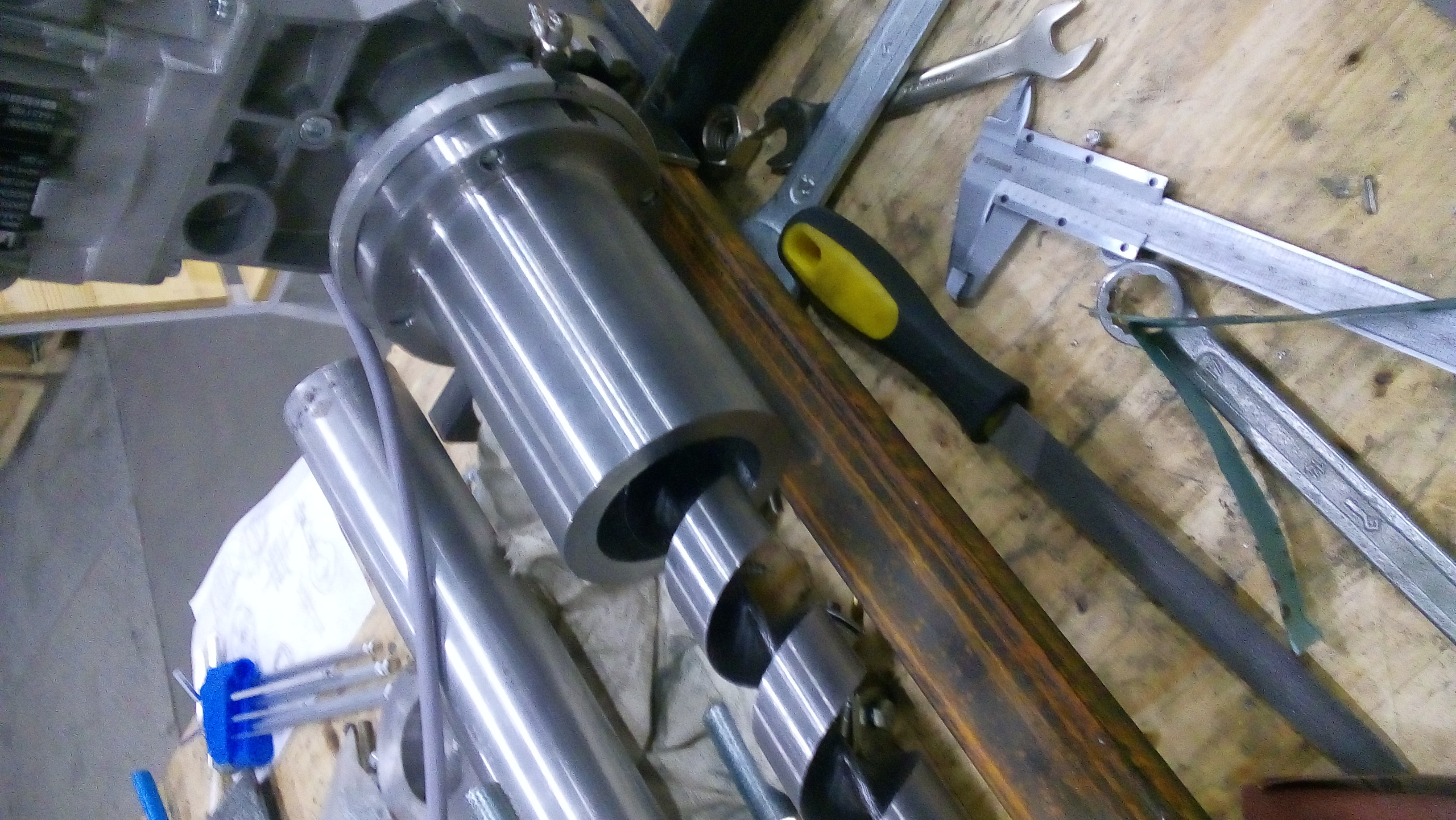

Крепить трубу к редуктору будем через специальную гильзу
