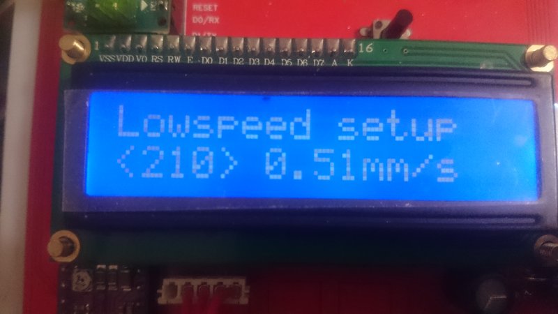

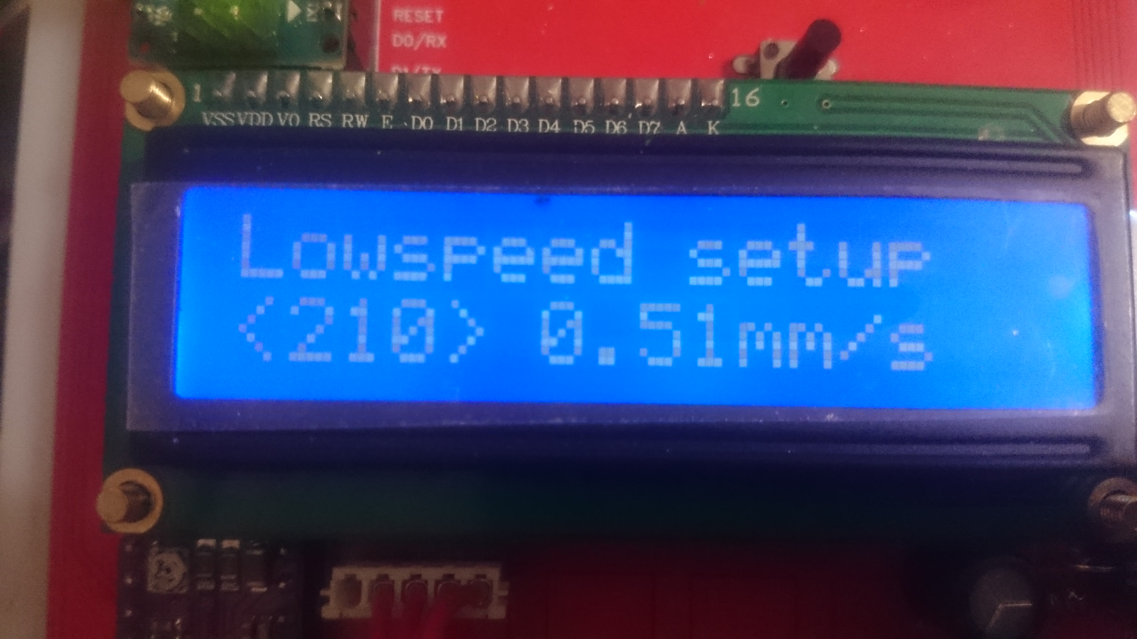

Zneipas, при том значении что на прилагаемом фото скорость протяжки на первой скорости примерно 3,6 мм в сек.

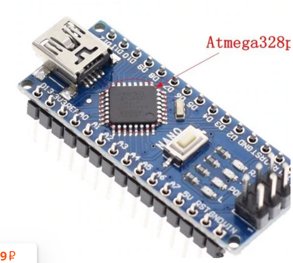

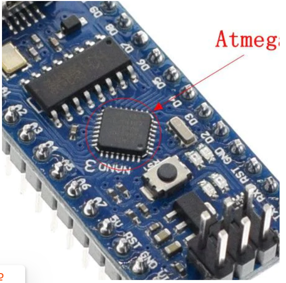

Ну вы блин ребят даёте! У вас прошивки не обновляются, а вы молчите! Давайте разбираться!
Смотрите. Из Китая можно заказать две наны V3 (я видел у себя и у других только две).
Такую как выше надо шить прошивкой с префиксом
2020.01.29_StanokDlyaPET_Butilok.ino.with_bootloader.eightanaloginputs.hex
Есть еще такая
2020.01.29_StanokDlyaPET_Butilok.ino.with_OLD_bootloader.eightanaloginputs
Что будет если поменять местами - не знаю. Отпишитесь. Вполне возможно загрузчик слетает и его надо будет восстановить.
Самые первые прошивки по незнанию вообще содержали в себе загрузчик для UNO. И вот после него точно бут слетал и его приходилось восстанавливать.
Наверное мой косяк - не запулил эту инфу в FAQ. Щас добавлю.
Странно. Я был уверен что будет наоборот. Чтобы выйти на 2,5мм/сек вам надо было бы увеличить коэфициент до 2000-3000. А видео можете сделать? С протяжкой на разных скоростях туда сюда. И фото платы или лучше разводки из трассировщика. Чтобы дорожки можно было отследить.
