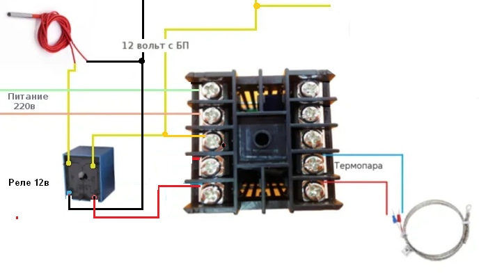

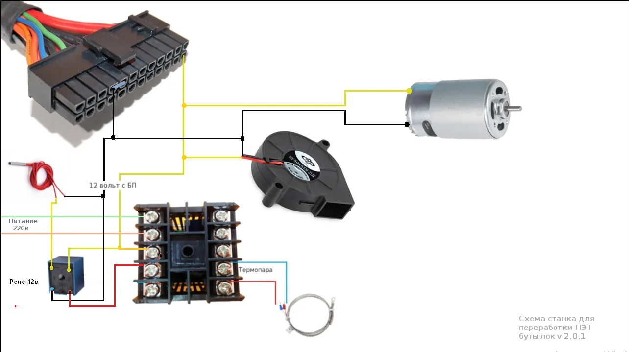

Друзья, неделю не могу разобраться, если можете подскажите пожалуйста. Есть rex 100, реле ssr-40 DA, термопара тип К, нагревательная трубка, блок питания от ПК 350w.
Подключил по схеме на рисунке. Выставляешь температуру нагревательный элемент не стартует. Если по распиновке подключить провод от элемента на 5v он греет и не останавливается. Как подключить правильно не пойму

Схему не видно.
Но если учесть, что в ssr-40 DA симистор. Он для управления переменным током. У вас нагревательный элемент работает от 220В?
В общем, давайте схему )

Voron116 писал(а): ↑
16 июн 2020, 16:27
или
В зависимости, что нужно : включать или отключать. По схеме:

Вот схема моего rex100
Владимир, реле по вашей схеме не работает , лампочка не горит

ssr-40 DA не предназначен для работы в этой схеме. Он не умеет управлять 12В с блока питания. В лучшем случае получим постоянно включенный нагреватель.
Вместо него нужен транзистор. Или реле (но оно будет щелкать).

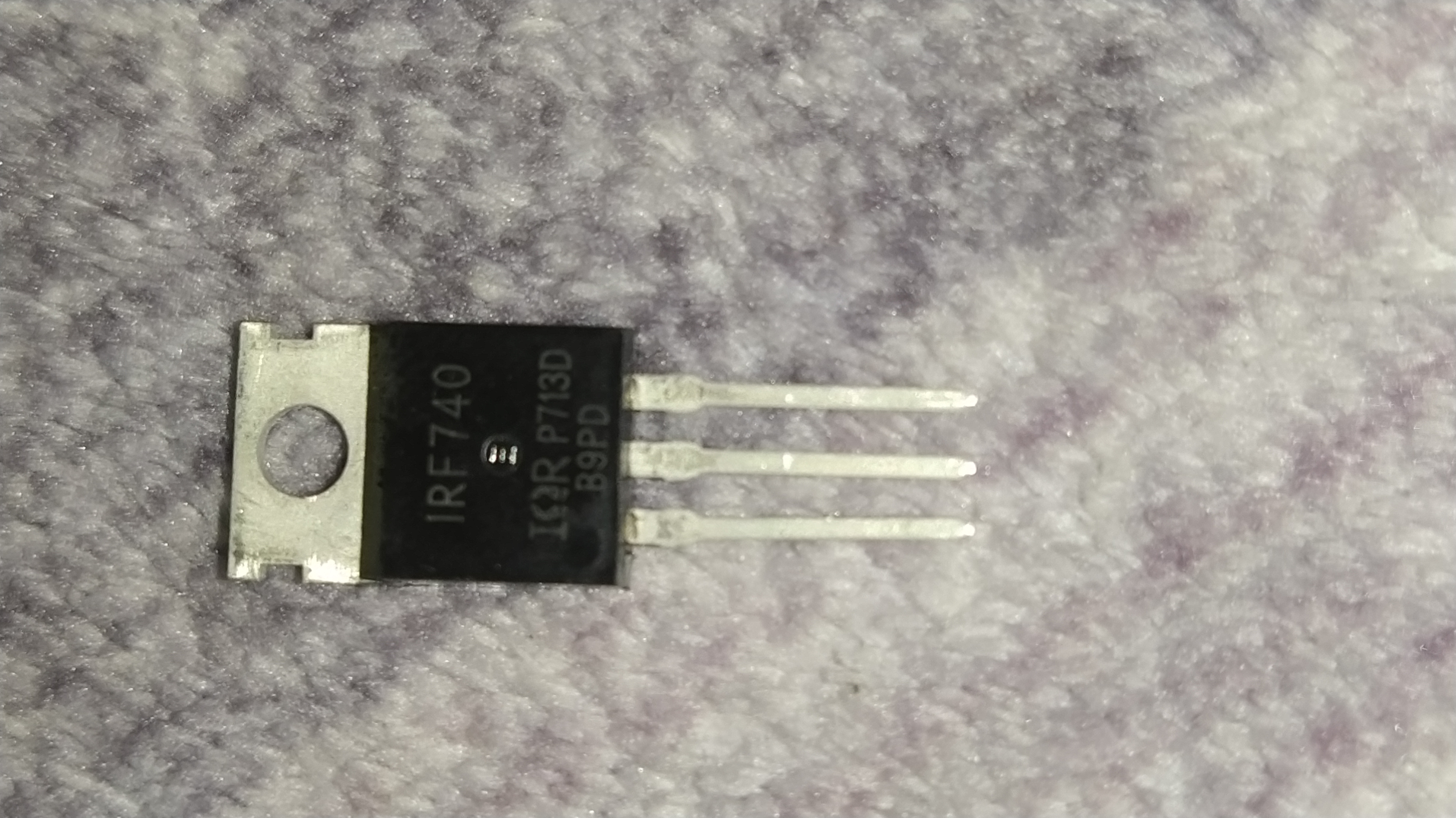

Непрочитанное сообщение Voron116 » 17 июн 2020, 11:49
На данный момент есть вот такой транзистор

live15
Сообщения: 53
Имя: Alex
Непрочитанное сообщение live15 » 17 июн 2020, 12:28
Подойдет. Сопротивление возле 4го вывода можно сделать и меньше. 330 Ом например.
Сопротивление между S и G транзистора нужно больше. 10 кОм, 47 кОм итд.
