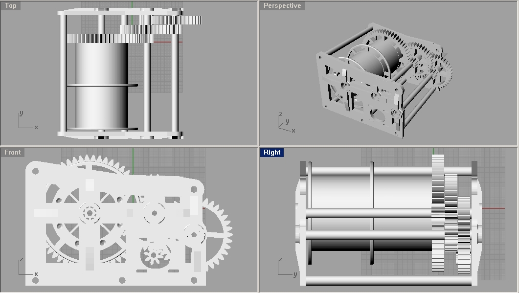

начинаю процесс апгрейта толщины стенки бобины по рекомендации разработчика!
Процесс закончен, высота бобины 57мм, толщина стенки увеличена на 1.2mm
так же во вложении сваренная бобина с ее крышкой, печатается вместе.
так же в приложении большая шестерня бобины , высота шестерни 12мм
Продолжение следует...

Новая версия боковой плиты с центральным ШД, длина 176мм, иначе н все могли бы напечатать редуктор.
Пока в работе так как надо дополнить высоту плиты и установить 5 перетяжек, в углу сейчас это не возможно, наезжаю на первую малую шестерную.
Как то так:) "Часовщик Борис Борисыч " на полном махе по скорости:))

Все:) Остается отпечатать все и проверить!
Дальше , шарну все файлы если все ок.
Оставил на второй плите место для ШД, может быть надо будет отдельно вращать их, хз, не люблю себя ограничивать в возможностях:)
Получился двуголовый Терминатор - Гидра мать ее:)))
