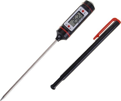

Таблица термисторов тоже играет очень важную роль и марлин дает возможность их выводить если есть хорошая точная опора по измерению реального Т на сопле.
Для опоры я в начале использовал Fluke, дальше пошел все дело измерять цифровым термометром более низкого класса, но тоже удов, это термометры для шашлыков на 300Ц - Tewson WT-1 Кулинарный термометр со щупом (-50 до +300), снимается нерж трубка и датчик в сопло.Очень нежная штука, но весьма удов!
Есть 2 версии, именно нужна данная с 2-я кнопками, у них термистиор очень мелкий и быстрый.

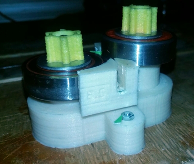

вот бахнул 18мм основу для резака, режет 2,5мм просто чудесно:)) не гнется не мнется, все жестко, да так что подшипники не имеют проскальзывания на ХХ, от слова вообще, не обращайте внимание на качество, я сегодня пробовал на данной детальке 280мм/сек:)))))))) даже не чихнул бот, но весь дом ходил:)))
