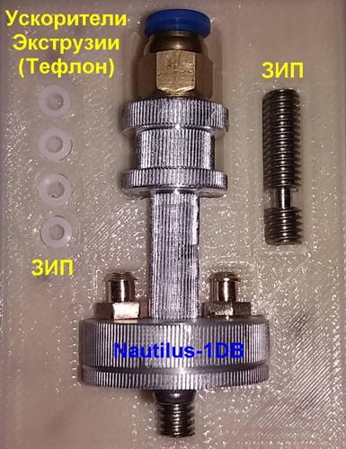

Колллеги, подскажите в чем может быть проблема. Рассверлил термобарьер (брал на али такой https://aliexpress.ru/item/33060328828.html . Вставил тефлоновую трубку . Но при печати практически сразу образуется пробка в обведенном месте на рисунке. Хотя если просто выдавливать платик через управление в репитере, то он не застревает. Температуру настраивал по султанчиками, охлаждение воздушное.
ЗЫ Изображение не смог вставить, поэтому даю ссылку https://photos.app.goo.gl/QDzZF4KhhuPR8np47

Основная причина - не достаточное охлаждение барьера( отвод тепла) , например - не верно дует вент на радиатор наверно, не могу сказать, пока не увижу как установлен вент к радиатору и какой вент используете по размерам(должно быть 40x40x20mm - условие) , или Барьер не имеет термопасты в радиаторе, У меня водянка с данным барьером нет таких проблем уже 3 года с лишним. Этот барьер моя разработка и работает успешно в 99 головах в РФ для практически любых пластиков. Другой проблемой образования пробки в данном барьере может быть отключение вента охлаждения головы раньше времени, Он должен отключаться когда Т сопла = 100Ц не выше. Китайский барьер можно считать успешно модифицированным если от верхнего торца горлышка до верхнего внутреннего торца отверстия Ф4.1мм барьера ( как указано в вашем приведено чертеже по ссылке) всего 2.0мм- условие!. Если там больше 2мм, то считайте модификация не состоялась.Меньше 2мм - не хорошо работает откат или вообще работать не будет.

Эффективность охлаждения водяного охлаждения весьма отличается в лучшую сторону от воздушки по понятным причинам. Так что рекомендую настоятельно использовать венты 40х40х20. Очень важно охлаждать очень эффективно первый нижний блин радиатора е3д и одновременно не дуть на барьер ни в коем случае!( условие).
Далее, рекомендую найти способ изготовление тефлоновых шайб толщиной 0,8мм внешний диаметр 5.0мм, диаметр отверстия 2,50мм они показаны в фотке ниже как ускопрители.
Устанавливаются между соплом и барьером и закручивается сопло не применяя охереной силы:)) Т.е. без дури так как повредите горлышко барьера и копец...
шайба по не ясным до сих пор причин увеличивает производительность е3д на 30-35%, т.е. если в заводском состоянии он может производить до 500мм/мин на сопле 0.35мм то с данной шайбой производительность увеличивается до 700-720мм/мин ( абс)
Успехов и терпения Вам:)

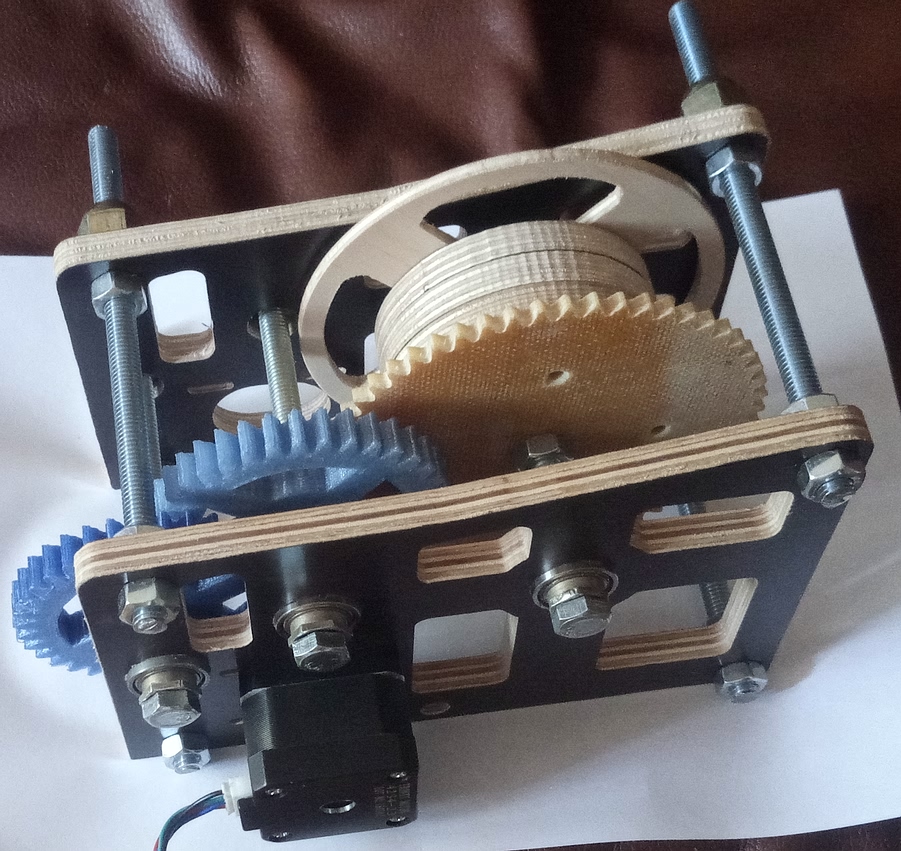

Мой вариант редуктора. По используемому материалу.

Подумал. А если на червячном редукторе сделать? Вроде компактней выйдет.

Где то на первых страницах темы - коллега показывал волновой редуктор. Компактнее на 3д принтере мне кажется и не сделаешь. Просто столбик а на нем катушка.
